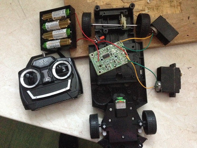

Tak po dlhšom čase na základe otázok pár chalanov ako spraviť HOMEMADE naviják oprašujem tému doma vyrabaných navijákov / davno som robil taký do ASOSka, Tomáš takýto naviják stále používa /
- kupiť si model RC auta lacnu verziu / ja som kúpil u chinanov za 12 eurov /
- rozobrať / ziska sa par skrutiek , led osvetlenie , držiak bateriek .... /
- mať doma staré servo / resp 2 ks /
- rozobrat servo -ideálne s kovovými prevodmi , odtsrániť elektroniku serva , vybrať dorazový kolík ,
- napojiť -naletovať -kabliky povodne s motorčekov / chod a natáčanie / na vývody motorov v servách
- napojil som dve servá / predný a zadný naviják / ovladané každe cez dialkove ovladanie z povodneho RC modelu nezavisle kaźde " servo -naviják " samostatne
... teraz nastupuje osadenie na auto :ugeek:

Poslaťod Peter509 » Uto 13. Jan 2015 21:03:31
Len taká úvaha. V kostričke na baterky máš 4x1,5V, čo je 6V celkovo. Nedáva toľko aj prijímač a nedá sa to napojiť aj priamo naň? Lebo ťahať ďalšiu váhu navyše v podobe bateriek sa mi zdá divné.
Re: Navijak
Poslaťod marcel » Uto 13. Jan 2015 21:53:04
Peťo správan úvaha :idea:
predbehol si postup na montáž a inštalaciu ..ano preto som yvberal model na napajanie 6 V . samozrejme že foto je ilustracne a napájenie ovládania elektroniky pôjde cez príjmać .
