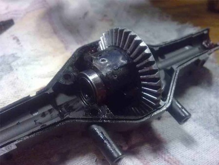

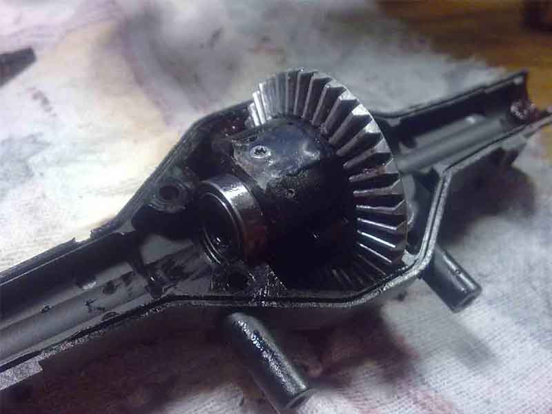

Mal som vcera volny den, tak som skusil urobit upravu na diferakoch. Podarilo sa. Uz sa daju uzatvarat zvonka - bez rozborky naprav.
Budem to este testovat, mozno nebudu mat taku pevnost ako origo AX30500, ale ked budem v terene so srobovakom torx t6, tak si napravy uzavrem na mieste.
Je to zatial verzia 1.0, dufam, ze sa to ujme...

Poslaťod JanoS » Sob 23. Mar 2013 19:59:23
No som zvedavý čo si vykutil. Foto? ak to nie je výrobné tajomstvo.
Re: Jeep Wrangler Rubicon - poradna
Poslaťod djmayo » Sob 23. Mar 2013 21:51:05
Do diff-case som vyvrtal dieru 0,8 v mieste, kde je znizeny tak, aby zatoceny srob vyblokoval satelitne a tym aj planetove sukolie. Znizene miesto diff-case som vyplnil patexom, aby sa predislo jeho samovolnemu povolovaniu a aby pri diff-open srob nevypadol z diff-case. Nasledne do krytu diferaku som navrtal dieru tak,aby sa srob dal po natoceni osi ovladat zvonka. Pri vybere srobu treba vybrat co najtvrdsi srob svetlej farby/materialu, aby bol lahsie viditelny zvonka. (Je tam tma = nech je vidiet...)
Zatial vsetko funguje, no myslim si, ze sa castym pouzivanim diff-locku zavit v diff-case uvolni a srob bude volny - nakolko inzinieri z Axialu vymysleli plastovy diff-case... Kvolli tomu som nechal cely diff-case prekreslit do 3D, aby sa dal vysustruzit a nasledne vypracovat na CNC-freze z duralu. Nasledne by som chcel nejak zapracovat na novy prototyp diff-case nejaky prvok, ktory by sa dal "nejak" ovladat nejakym servom = ale to je uz hudba buducnosti...
Pozri foto...

Poslaťod JanoS » Sob 23. Mar 2013 23:35:06
Zatiaľ to vyzerá sľubne, len nebude cez dieru v tele diferáku tiecť dnu bordel? Aby ten bordel nenarobil paseku na ložiskách a satelitoch. Koľko predpokladáš že bude stáť tá náprava z duralu? Ako je to s tvrdosťou toho materiálu? Lebo na CC01 boli "tuningové" duralové nápravy a tí čo ich kúpili tvrdia že dlho nevydržali.
Poslaťod djmayo » Ned 24. Mar 2013 0:04:44
Jasne, zabudol som sa zmienit o tom, ze dierka v naprave je zakryta upravenym kratkym srobom so zavitom M3, co na fotke nevidno, aby do vnutra nic nevoslo. Co sa tyka tvrdosti materialu: Nemyslim, ze je nutne vyberat tvrdsi material, nakolko povodny diff-case je z plastu. Jedna sa len o puzdro pre 2satelitne 2planetove kolesa a osku medzi nimi. Napravy, ako aj ostatne suciastky su povodne. Chcem to z duralu, lebo dural sa dobre opracuva a zavit so srobom na uzamkynanie udrzi podla mna dural bez problemov. No cas ukaze.
