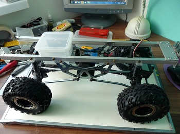

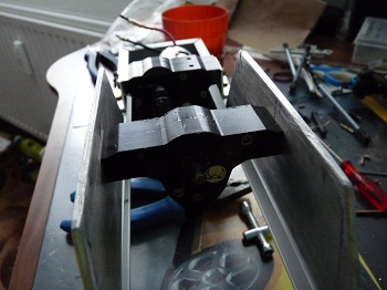

Podla mojich skusenosti je na šasi najlepši hlinik profilu U alebo C .Spajať hliník môžeš nitovaním alebo šrobovanim , nity zoženieš bez problemov , ja som použil priemer 3mm nit do nitovacých kliešti a šrobky tiež priemer 3mm. Dobre si premysli rozmery profilov , ja som na prvý podvozok použil profil U hlinik 10mm v terene mi potrhalo cele šasi . Teraz použivam profil U ale 20mm x 10mm a v pohode .Tu máš nejake fotky ako som to vymyšlal ja , možno že najdeš nejaku inšpiraciu . ;)
toto su šasi upravene z Maverick scaut

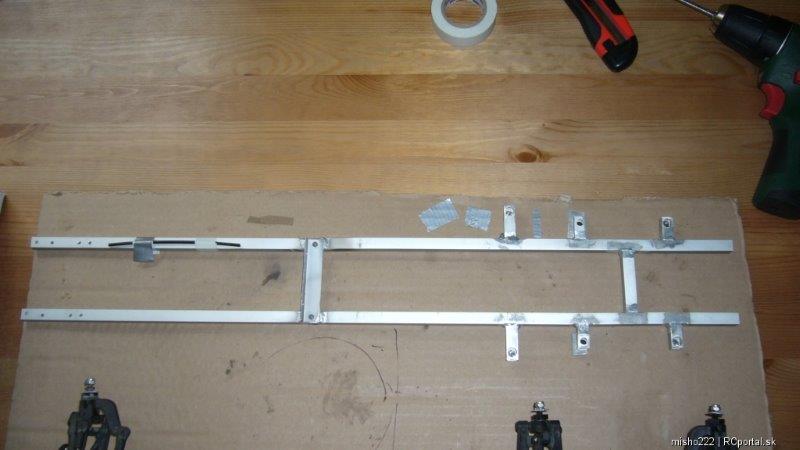

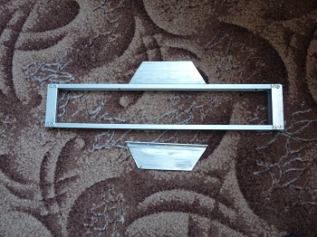

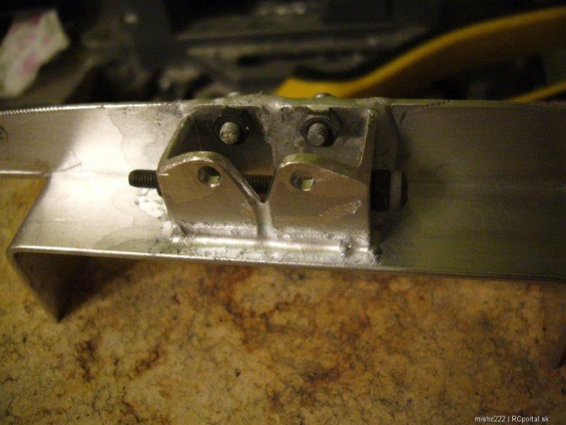

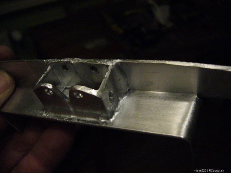

Poslaťod misho222 » Str 05. Apr 2017 16:15:03
Ja hliníkové profily spájkujem, sila je tam dostatočná a neoslabíš pôvodný materiál.
Stačí ti mäkká spájka na hliník, nerezová kefa a horák.
