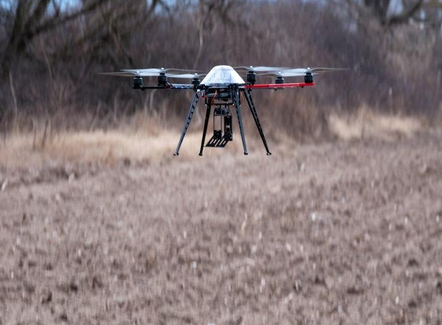

Áno, nabíjal som ju cez balancér. Tá možnosť nabíjania na inom móde ma napadla (skúšal to niekto?), no nakoľko som na Li-Polky čítal samé bu bu bu, tak som sa to neodvážil, aby som náhodou nevyhorel alebo nerobil Silvester uprostred marca. Nekupoval som ju tu a ani to moc nemá súvis s expedíciami. Používam ju v tomto:
Na iné fóra niet času, ale princíp nabíjania je rovnaký, preto sa pýtam tu.
A práveže by to nemala byť low end batéria, tak ma to trochu zaskočilo. Stála cca 200 €, 6600 mAh :twisted:
