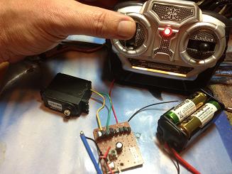

dnes som spomynal na studentske casy adavnu maturitu z elktrotechniky...a nasiel som toto foto
http://svetelektro.com/Forum/reverzacia-jednosmerneho-motora-t1247.html
celkom ma tvoj napad a problem zaujal takze sa idem pustit do vyroby navijaka zo serva z dialkovym ovladanim...
a este pripajam foto ako sa da pouzit doialkove ovladanie s prijmacom / pouzite s snezneho skutra za 9 eur / jeedn vystup na motor / pouzit zo stareho serva bez elktroniky / druhy vystup sa da pouzit napriklad na smerovky...samozrejme kto ma 2okanalovu vysielacku a nechec mat este takto malu vysielacku -da sa to upravit a vlozit do vysielacky od auta...

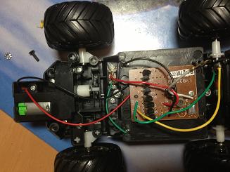

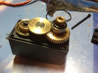

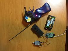

pouzita stvorkolka za 15 eurov a rozobraty stary motor zo serva -vybrana elktronika s napojenim priamo na motorcek a upravenie ozubenia prevodov -vybratie kolika dorazu serva..zapojenie na 6 V -moze sa pripojit priamo na Lipolku 7,6 volt a ovladanie motora -vysielac do drziaka vysielacky od auta.....ale az ked si zreparurej ruku...
ako lanko bude pouzity tenky ocelovy druot vedeny v buzirke + jasne ze hak na tahanie...
PS : silu to ma unikatnu ..
