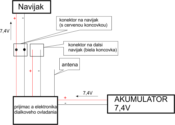

Poslaťod hollyml » Uto 09. Apr 2013 21:55:25
toto dialkove mam http://www.rcmodelex.cz/rcmodelex/eshop/0/0/5/724-Dalka-k-Winch-1-10
Je tam napajanie priamo z baterky 7,4V. Ako vystup na navijak su dva kable s roznymi koncovkami. To je iba kvoli roznym typom navijakov. Zo serva som vykuchal elektroniku a tak mi z neho idu len dva kable. Napajanie motorceka +/-. Na tieto kable som spravil koncovku ktora pasuje s cervenym konektorom z dialkoveho ovladaca.
Pripajam aj moju schemu zapojenia.
Re: Navijak
Poslaťod marcel » Uto 09. Apr 2013 23:22:25
tomas tak som nad tym cez fotbal premyslal . ten navijak je teda servopohon.ano?
ty ale potrebujes prehadzovat + a - na odvijanie a navijanie. a to ti nerobi primac ???? ked tak pozeram obrazok dialkoveho autoamticky -to tlacitko A a B je nie na odvijanie a navijanie ???? teda prepolovanie * a - ????
asi ejdine mozne riesenie ak ti to tak nefunguje je pouzit zapojit to cez dva male rele ktorych cievku bude spínat cez prijmac signal z vysielaca
1 rele odvijanie z tacitka A
2 rele navijanie z tlacitka B
a cez kontakty relatok pustat do motora navijaka 7,4 volt
hm?
