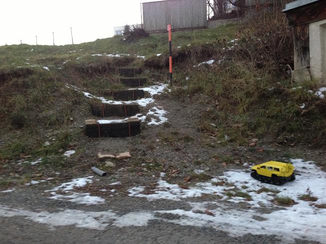

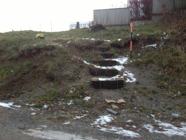

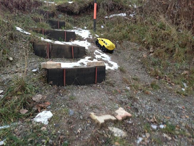

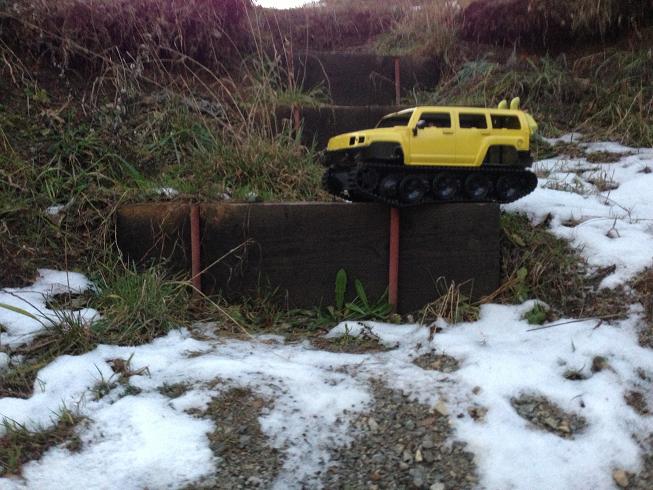

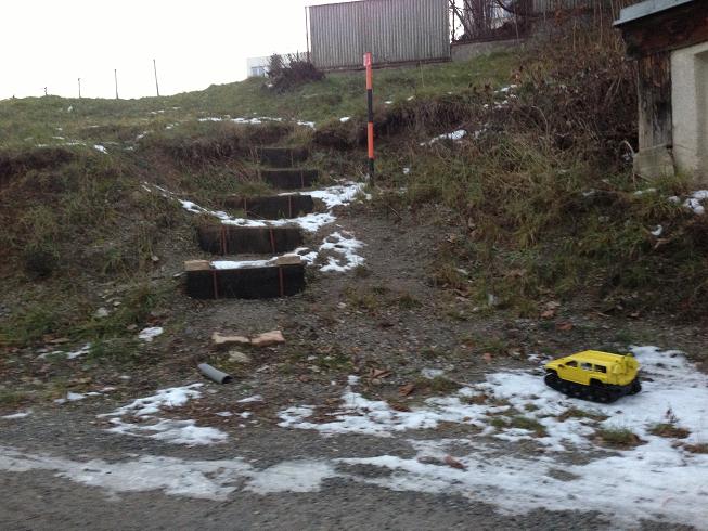

oki .tak čakame...si v źarnovici ?? v nedelu tam by sme mali v lome jazdiť - ak sa niekto prida a nieco RC tatra team zorganizuje....

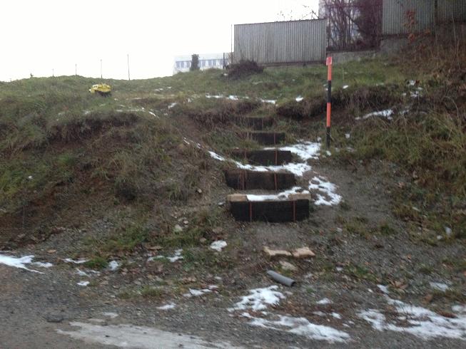

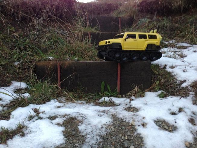

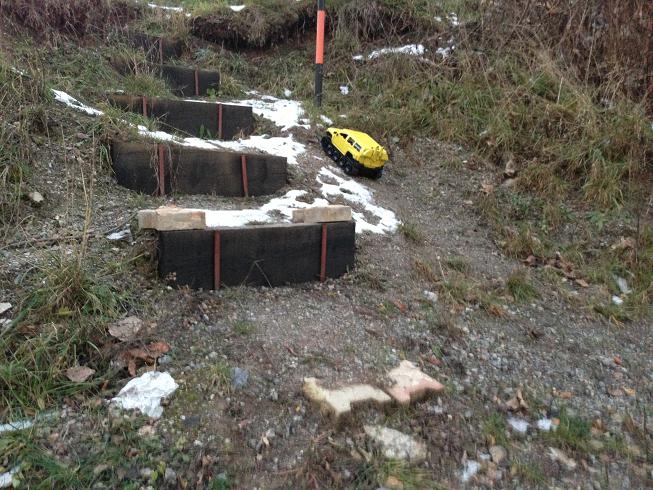

dnes som ho zobral vyskúśať do terénu -a prequapeny som bol :?:

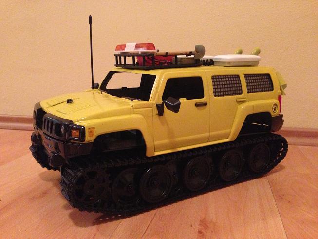

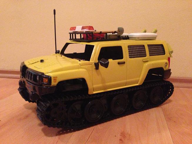

to je podvozok z tanku?
Re: Hummer H3
Poslaťod cerno » Str 11. Dec 2013 17:49:09
Len si zabudol napisat ci milo alebo nemilo prekvapeny si bol :D
Re: Hummer H3
Poslaťod marcel » Str 11. Dec 2013 17:49:29
ano z bohuzial ale lacnejsej verzie / platsove prevody a 27Mhz pif / -takze musim vymeni´t za kov .človek sa najviac učí na vlastných chybách . :P
ale zas je výhoda ze vrch tanku je uz rezervovany a dotatocne ked to na 2,4GHz upravím tak je reserve aj packova vysielacka s prijmačom ...takze zas az tak sa vela zľeho nestalo..
davam si to sem možno to niekomu tieś pomôže

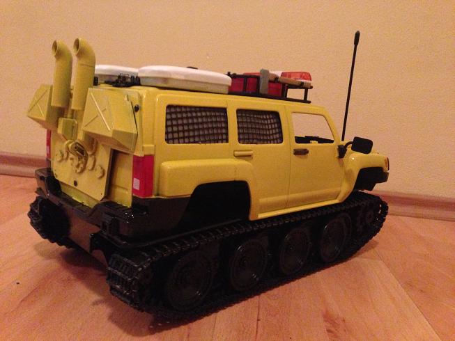

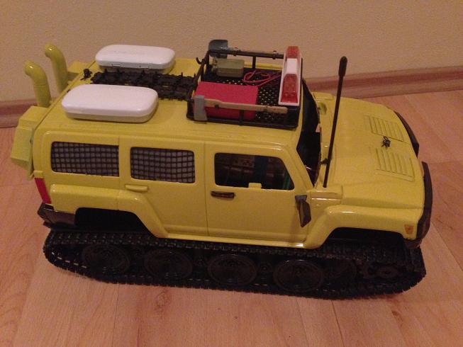

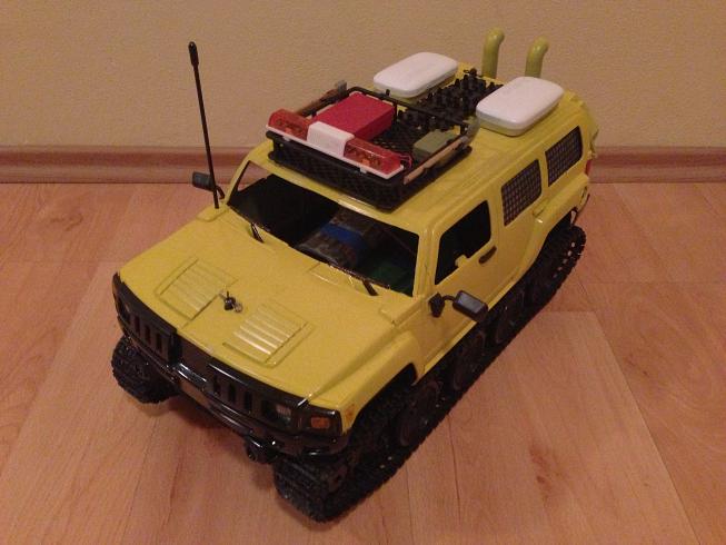

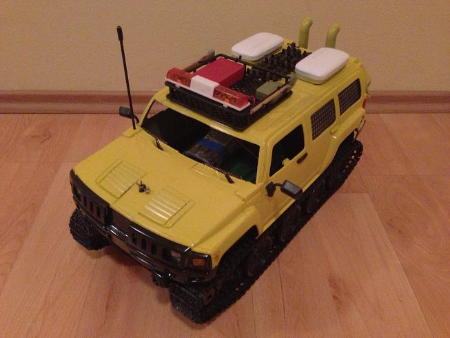

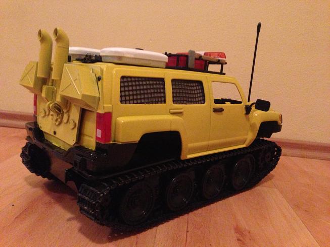

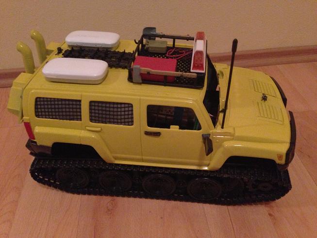

Poslaťod marcel » Štv 12. Dec 2013 21:38:02
trocha som zasa pokrocil --a už chystám 2,4Ghz ovladanie
