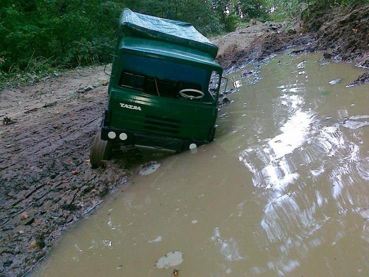

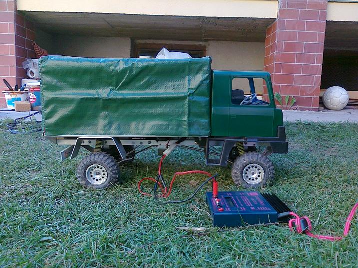

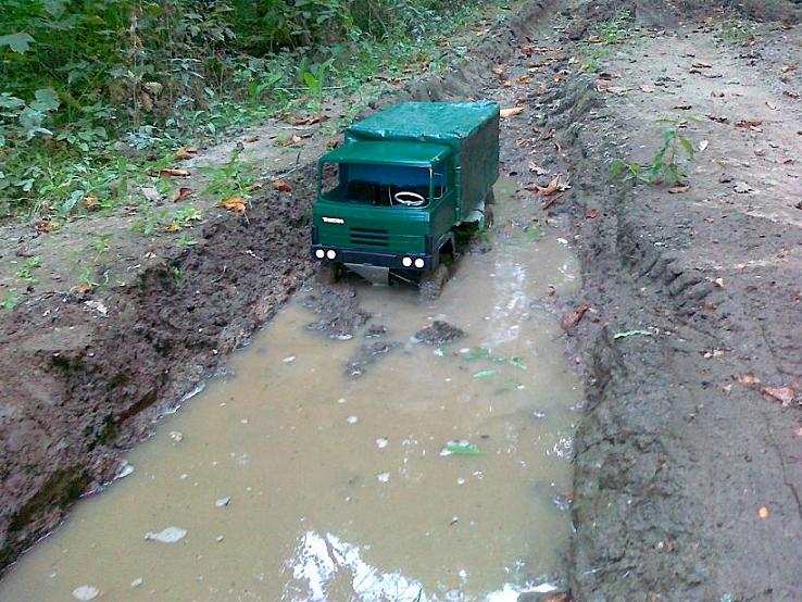

Tak dnes som znova testoval. Ale asi som na to siel velmi z ostra. Ale aspon som zistil, kde su nedostatky. Hmm kde zacat. Motor, prevodovka, diferencialy. Motor som uvaril, a to koli prevodovke. Diferencialy su nepostacujuce. V blate zacali kolesa voci sebe preklzat a velmi skoro som musel tatre pomahat. Ale je mozne ze aj teren bol velmi premoceny. Blato bolo strasne mekke a klzke. Fotky tu+ jedna foto Tatry s profilu, pre cloveka, ktoremu sa zdali kolesa male. Mne sa zdaju akurat.

Čo ja viem, i tak by som dal väčšie kvôli priechodnosti terénom. Aspoň 2,2". A diferáky máš zavreté, alebo sú otvorené, keď ti to v blate prklzovalo? Lebo som to celkom nepochopil.

Mam par otazok.V tomto zablatenom terene som siel cely cas pod plnym plynom. Auto vletelo do blata a potom som pocul ako motor straca otacky. Motor mal problem dostat kolesa do preklzania. Skor sa stalo, ze motor aj napriek tomu ze bol pod plnym plynom stichol. Len jemne piskal a ked sa mi zdalo ze ho velmi trapim, dvihol som tatru a s motora sa dymilo. Motor ale stale ide. Mam najprv prerobit prevodovku a ponechat motor, tento: http://www.google.sk/imgres?q=strada+XB ... x=73&ty=72 ,alebo spolu s prevodovkou tam dat toto?: http://www.google.sk/imgres?q=HPI+racin ... x=94&ty=46 . Co sa motora tyka. Co sa mu stalo ked sa s neho dymilo? ... zhorela cast vinutia? Bude mat este povodny vykon? oplati sa mi ho tam vobec este pchat?
