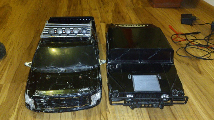

Poslaťod prizrak » Štv 13. Nov 2014 18:46:50

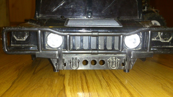

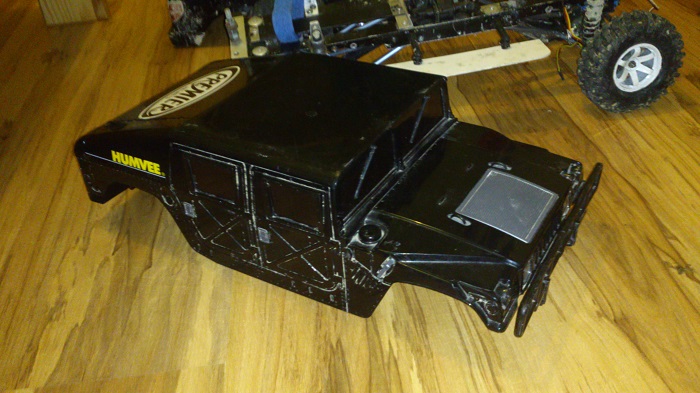

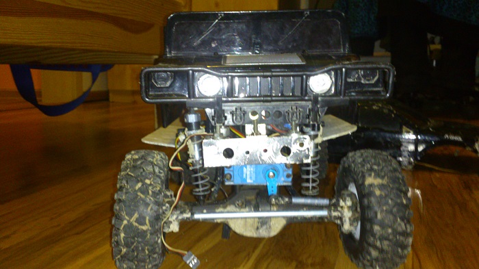

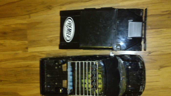

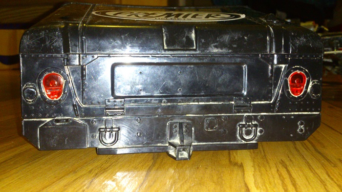

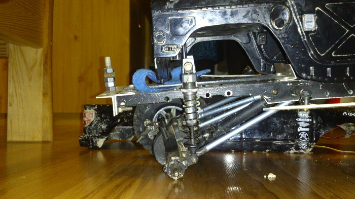

Takže pridávam nejaké foto tej karosérie,šírka mi pekne sedí na rám,rám je dlhší ako kasňa,ale to nevadí lebo sa aj tak bude predlžovať podľa rozmerov
kasňu som len priložil na rám ako vyzerá a taktiež som ju porovnal aj s mojou terajšou kasňou f150
Ešte sľúbené miery pre mareka
strecha 18cm s prečnievajúcími dverami 19cm
šírka predných dverí 7cm zadných v tom vrchole 8cm
Ford F150

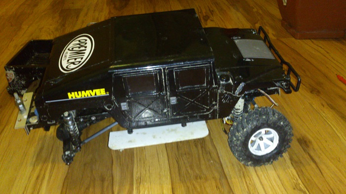

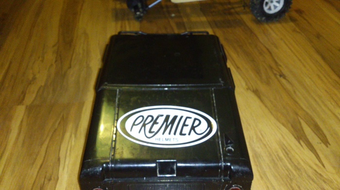

Poslaťod prizrak » Štv 13. Nov 2014 18:48:41
ešte prikladám daľšie
Ford F150

Poslaťod marcel » Štv 13. Nov 2014 19:02:07
Tak dalsi HUMWEE v kolone ? drzim palce nech ho pekne vyrobiš ..ale kolesa tam daj maximalne 101mm 10ky su velke
nieco na ispiraciu je tu viewtopic.php?f=8&t=630&start=50
ale uz som nie jeho majitel..ale bolo moj jeden z naj naj jazdenych aut

Poslaťod prizrak » Štv 13. Nov 2014 19:04:52
pekný bol,tá karoséria vyzerala byť taká istá ako mám ja...
kolesa a to všetko sa bude riešiť keď sa spraví zadok a potom sa to všetko prispôsobí

Re: Hummer H2 Ratchet rescue vehicle
Poslaťod marcel » Štv 13. Nov 2014 19:15:54
no razvor musis skratit / tusim ako dingo - 275 mm ? / a karoseria ti presne sadne.hlavne nedovrzaj karoseriu klasika parohmi so zavlackami cez karoseriu !!!!!!!!!!!!! pekne sa snou vyhraj a urob uchyt aby ho nebolo vidnio !!!
Predok auta nasuvaci do uchytu k chasom a zadok do chasi cez karoseriu ..chapando ?
