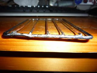

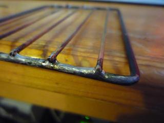

čo sa týka mojej výroby, tak som sa dnes trošku hral s horákom a robil som prvé výtvory, robil som spájanie železa zo železom za pomoci cínu a aj mosadz na železo som prychytával cínom :) išlo to pekne , aj keď dakde my to trošilinku ušlo ale to už obrúsim mikro vŕtačkou ;)
moja tvorba :arrow: http://ggeerrii.rajce.idnes.cz/pajanie/

Poslaťod ggeerrii » Pon 23. Máj 2011 14:49:35
aha, tu som kupil len kvôli tomu , že bola v dobrej cene , a že tá vodička došla, bolo jej strašne málo ..
čo povieš na môj výtvor, na tie spoje ...

Poslaťod petos » Pon 23. Máj 2011 17:39:36
Nevyhoda horaku-prehreje zbytocne velke miesto a cin sa ti roztecie viac ako si chcel.
Najlepsi spoj je ten uplne v prostriedku.Tam je vidno,ze si material dobre prehrial a cin zatiekol.(hladke prechodove plochy)
Mas doma pistolovu trafopajku?Skus to nabuduce s nou.Ta 4mm gulatina potrva dlhsie kym sa prehreje,ale budes mat lepsiu kontrolu nad spojmi.
Inak na zahradku ti bohate staci pouzivat ocel 2 a 2.5mm.
4mm uz je zbytocne masivna(tazka).
