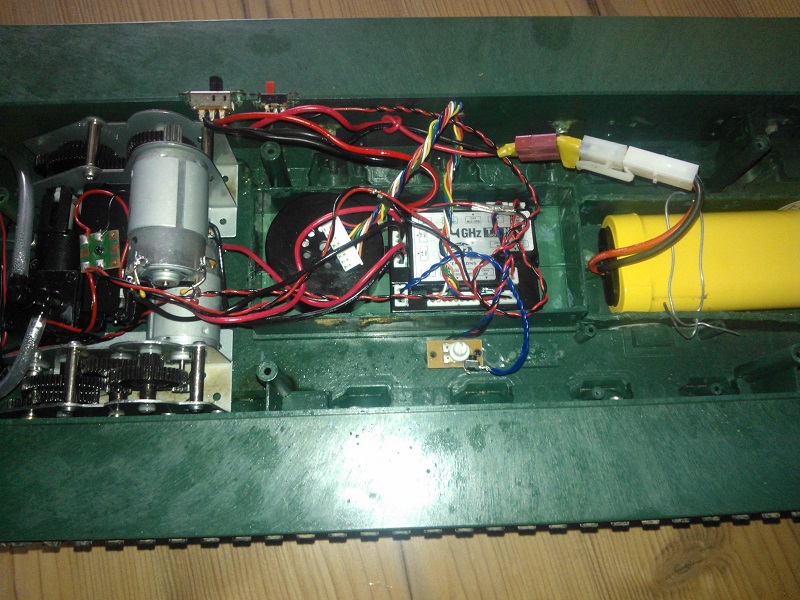

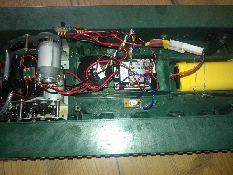

dnes som namontoval ocelove prevodovky a bol som to testnut uplna spokojnost a neskutocne som sa zabavil v snehu spravim aj videjko jak to svisti v snehu no nadhera :metal:

nevidim na to dobre -si menil len kovove v prevodovke kolieska ? si mal plast a dal si tam ties kovove do prevodovky ??? matie ma to ze sa mi zda ze tam mas plastove biele puzdra na kovovom drziaku prevodovky..si nemal s kovovymi prevodmi v balení mosadzne puzdra ? tieto umele sa ti myslim zoderú...

Poslaťod cerno » Štv 30. Jan 2014 17:03:07
Ja som kupil len kolecka za 24ecka nechcel som kupovat cele prevodovky aj s mosadz puzdrami za 44ecka aj tak mam v plane vymenit puzdra za loziska bude ovela mensi odpor a vysia uspora baterky

Poslaťod marcel » Štv 30. Jan 2014 17:05:17
ja som predvcerom v ht modely za 17,80 eur kupil kolieska kovove a v baleni boli aj kovove puzdra.si nemal ?

Poslaťod cerno » Štv 30. Jan 2014 17:20:56
Nemal som ale ty si kopoval kovove odliatky a ja som chcel ocelove frezovane a tie su na vyber len tie dva bud cele alebo len kolieska dokonca som musel prelisovat aj pvodne hnacie osky lebo nove boli kratke na moj tank este nepredavaju tuning lebo je este kratko na trhu

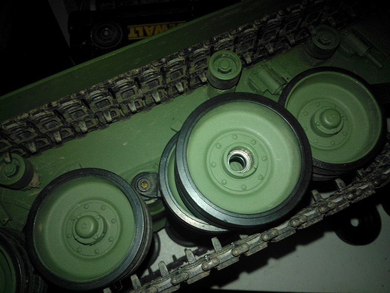

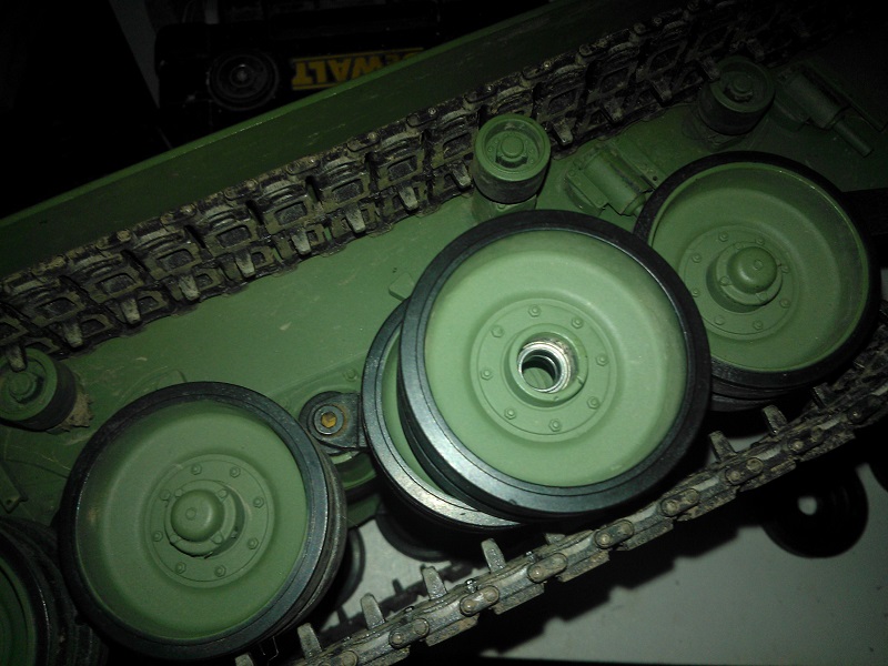

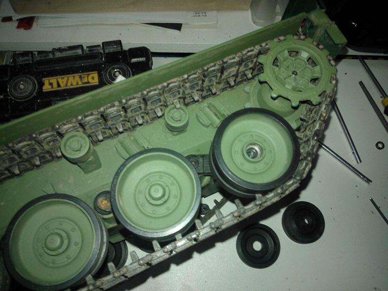

na tanku sa zacalo ukazovat opotrebenie povodneho ulozenia pojazdovych kolies plastove kolo na plastovej oske malo velku volu v nasledku toho pri zatacani v terene vyskakovali do strany pasi z hnacich kolies kedze pre navadzanie pasov na hnacie kola su najdolezitejsie posledne pojazdove kola tak som ich vyvlozkoval loziskami vola ziadna jazda paradna taka operacia caka aj ostatne kolesa ale prv musim zohnat 28 lozisk do jedneho kola idu dva :D

Poslaťod marcel » Štv 27. Feb 2014 13:52:12
Cerno to po akej dobe - čase jazdenia sa tak vydralo ??? ja občas Hummera prevetrám pojazdim ale je to u mňa viac taka poličková scailofka -nieto s kým ist tankistovať

Poslaťod cerno » Štv 27. Feb 2014 14:08:14
mi s nim vela jazdime po pred barak a aj po lese takze dostava kapki :D ja sa cudujem ze este funguje elektronika a tebe to pasi nezhodi lebo mas hnacie kolo v predu a pas sa nan privadza vrchom takze ked tocis tak ti pas na spodku berie dostrany ale vrchom prichadza spravne u teba by sa to prejavylo pri cuvani terenom a este zalezi aj na tom ake makke mas perovanie
