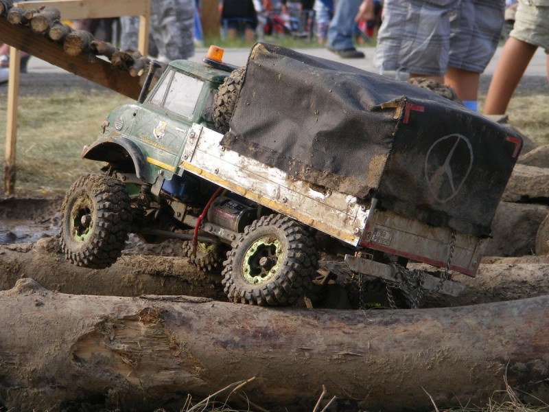

Rozmýšlam nad takouto miernou prestavbou, čo vy na to? Zaujímal by ma váš názor ohľadom skrátenia podvozku.
http://www.rccrawler.com/forum/1-9-scale-rigs/259543-unimog-scx10.html

Moj nazor: ja by som nekratil fyzika nepusti cim kradsie tym horsie mala prechodnost viac kotulania co sa tyka tej kasne ak ti ide o nu urobil by som ju v mierke usitej na podvozok

Maro Liaz píše:Moj nazor: ja by som nekratil fyzika nepusti cim kradsie tym horsie mala prechodnost viac kotulania co sa tyka tej kasne ak ti ide o nu urobil by som ju v mierke usitej na podvozok
Som si vedomy toho, co pises. Tu kasnu som mal na CC01 a tam som bol spokojny s jazdnymi vlastnostami. Co sa tyka usitia kasne na podvozok, taky pokus som tu uz mal, ale radsej by som mal krpca. Predsa vacsina unimogov toho rocnika bola kratkych.
Nema uz nikto iny k tomu co povedat? Rad by som poznal nazor aj ostatnych ludi, co sa do toho mozno rozumeju viac ako ja :-)

Ja mam na SCX razvor 290 mm a CC-cko ma cca 250 mm. Je to mensie o 4cm. Je to dost. Kazdopadne kratsie auto ma lepsiu prejazdnost terenom ako dlhsie. Jedna sa hlavne o prejazdovy uhol a celkovu dlzku. No kratsie auto si vyzaduje vacsiu zrucnost a je nachylne na celne prevracanie sa. To moze ciastocne eliminovat lexanova karoseria a znizenie taziska zavazim v kolesach. Toto vsetko ale mas aj vo svojom aute. Podla mna dlzka SCX je akurat vhodna na tento podvozok a jeho skratenie ti prinesie len problemy. Skratit SCX na 250mm podla mna nieje vhodne riesenie. Radsej by som tu karoseriu predlzil o daku nadstavbu alebo dat rezervne koleso za kabinu a tym oddialil korbu od kabiny. Alebo jednoducho to treba vyskusat. Vzdy sa da vratit k povodnemu razvoru a prerobenie linkov nieje az tak vela roboty aby si to nevyskusal.
Objednaj karoseriu a potom to u mna v dielni spravime. Unimog je Unimog.

Pozeram si fotky z leteckeho dna minuly rok a na poslednej fotke je to o com tu pisem. Tvoj unimog na podvozku SCX. O com teda este rozmyslas. Vrat sa k tomu.

Tú U500 ani v Tescu ani na e-bay nemajú. A tak by som ju chcel. Inak, idem objednávať krátkeho Unimoga, čo som mal pôvodne, takže som zvedavý, čo stvorím z toho.

O tom je modelárstvo a ja to proste chcem skúsiť. Nebude dobré, tak ho predĺžim a bude pokoj. V každom prípade, primárny ciel je postaviť na kolesá krpca. A zase na druhú stranu, pri tej tamiyi to nemalo až také zlé jazdné vlastnosti.
