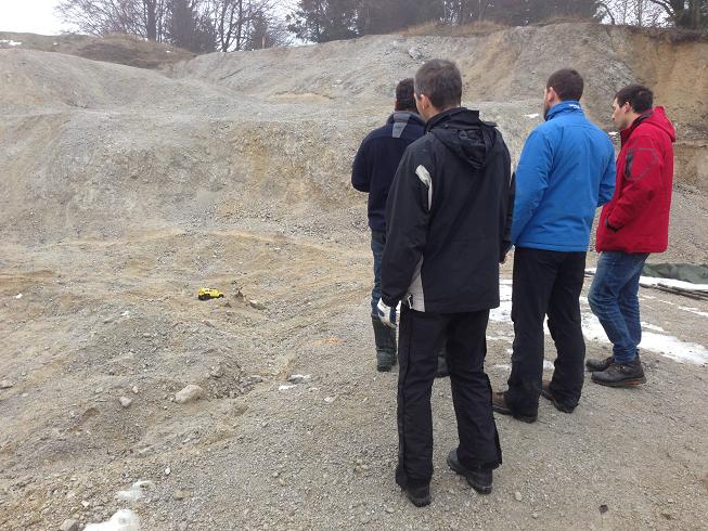

ja som ho mal von H3pás cca styri krat -prve dva razy sa mi rozpinali pasy.teda zistil som ze sa rozpina len na jednom mieste -vymenil som poskodenu spojku -a v nedelu na winter clasic na kordikoch konecne tank jazdil / śofér tomaś / a teren to nebol len tak rovinka..ale ma trapi ta preklzova spojka / mam plastove prevody /- dost to preklzuje matys s leśtenkom radili ze to natvrdo zalepit..

No pri plaste je Ta spojka aby neocesalo zuby zalepit mozes ale zacni pozerat prevodovky motory mi vybral ten s htmodelu tak ked pridu napisem ti katalog cislo a elektronika ovladac primac elmod riadiaca jednotka a zvukac ale to az neskor v lete bo to je cca 300ecka ale tebe to netreba bo nemas vezu a delo tebe Staci ovladac primac a 2 regulatory prevodovky vezmi ocelove cierne daj loziska na vanu a hriadel a prevodovky upevni cez kovovu platnu aby ich casom nevytrhlo a kovove pasi by som nedaval bo to je 2,5kg navise a potom uz asi navyhrabe nikde :D

Fuuuuuuu cerno to si na ňom dosť úprav spravil už iba daj foto a bude to fakt dobrá inšpirácia na úpravy . A navyse tu prevodouku po zalepeni tej spojky naznici po pár jazdách lebo inak to nie je bohviečo v teréne.

no ked tak ćitam zrejme ostenam len pri svojej verzii -v podstate na to jazdenie a priechodnosť ktorú ma teraz to celkom staći -mozno vyskuśam prelepenie tej spojky na pevno a ked vylamem prevodovku -jednu sa du do rezervy si objednám ...Lestenkov Matysov tank a moj pásovy H3 je na prvej strane ...
