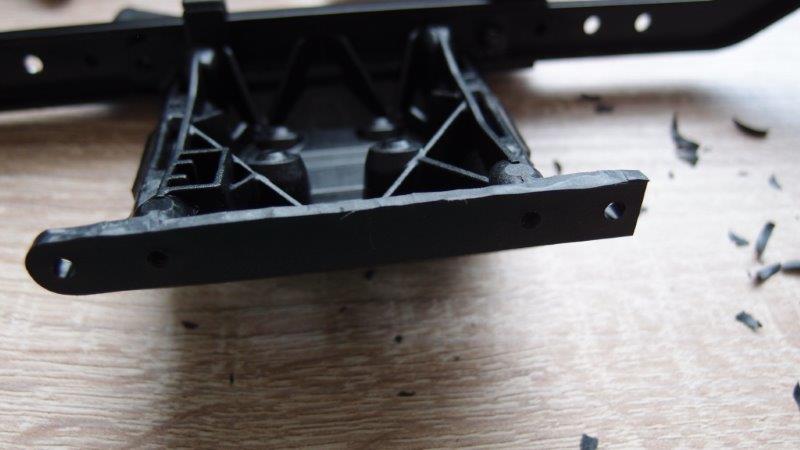

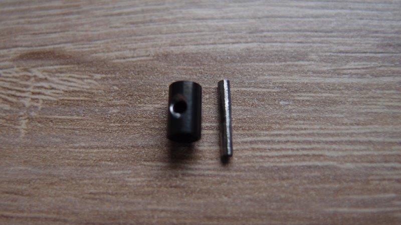

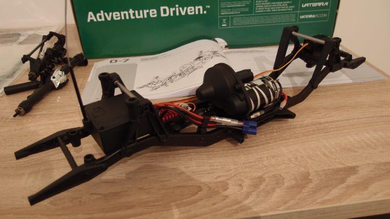

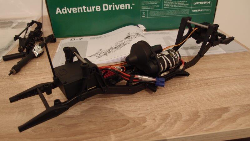

Dnes som dokončil zadnú nápravu, rám a osadil som elektroniku. Zadná náprava mi spôsobila vrásky na čele. Najprv mi nechcel ísť pin/závlačka do šróbiku v kardane. Skúšal som zväčšiť dieru, ale nemal som dobrý vrták. Tak som na koniec brúsil pin .. som zvedavý čo to vydrží. No a pri uťahovaní červíka v hexe som ho krútil, krútil až naraz *puk* .. a dokrútil som .. drží vnútri, ale do kedy .. ? A skid plate som tiež nepochopil. Musel som ho normálne na jednej strane zrezať, aby mi vošiel do rámu.
Inak mám krátke káble. Od serva mi chýba hádam 5cm k prijímaču a od motora k regulátoru tiež. K servu poznám spojky, ale existuje niečo také aj na motor? Alebo naletujem nové káble?

na servo predlzovak alebo napajkovat nový a motor tiez napajkovat nove alebo otoc celu prevodovku a kable ti budu stacit :D

urcite naletuj nanovo dlhsie kable, kazda redukcia, koncovka alebo nadpajanie je vzdy najcastejsia pricina poruch! pociatocna chvilka pozlostenia usetri vela vrasok na cele neskor
ked uz predlzis, odporucam prejst zmrstovackami a poriadne zatesnit silikonom, bordel sa ti nedostane do spoja, aspon ti ho tak voda, sol, blato "nerozpoji"

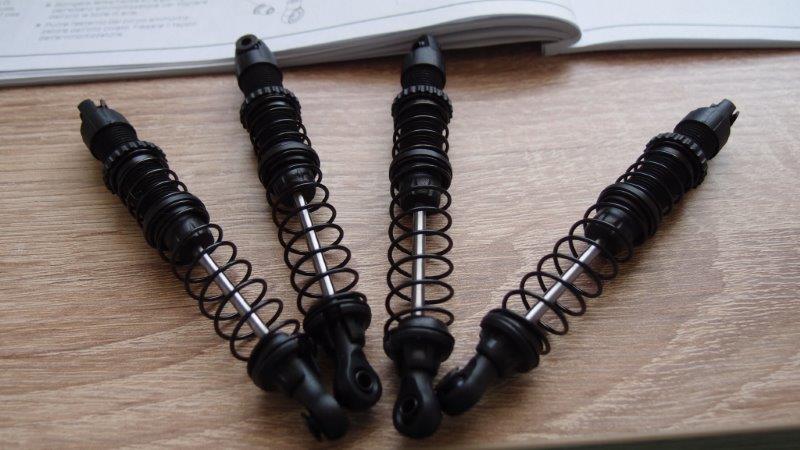

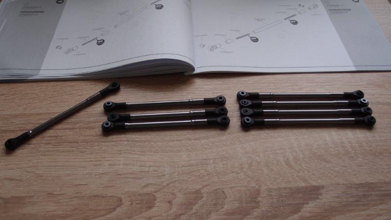

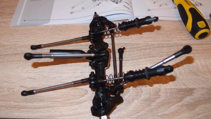

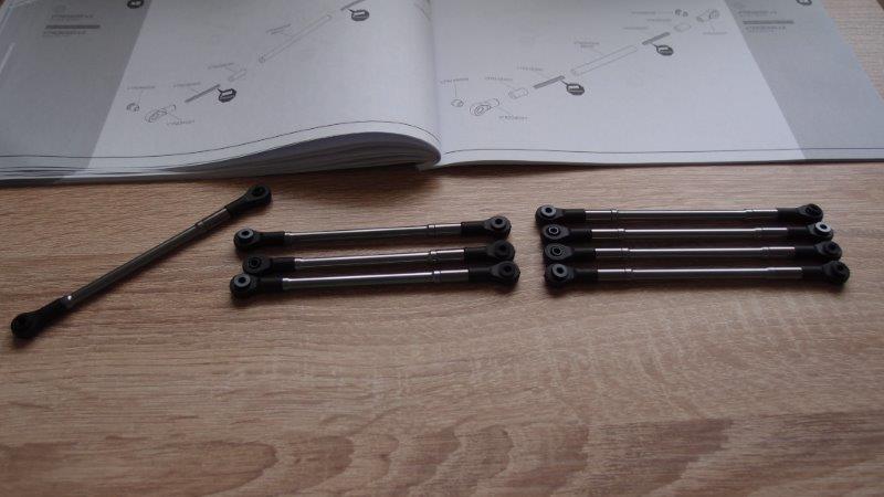

Hotové tlmiče, linky a predná náprava. Ešte zadnú a potom to už nahodím na rám. Do tlmičov som zatiaľ olej nedal.
