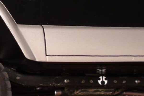

detailisti, ja to rezem elktrickou pilkou, azda si nebudem robit mozole. pif
Re: Jeep Wrangler Rubicon - poradna
Poslaťod djmayo » Pia 13. Mar 2015 21:58:21
... ale icte desi, sak to misi nejak vyzerat, kua. Sak kultura, ne ?
Zajtra sa na to chystam, to som zvedavy jak to dopadne, hehe. No koniec srandy.
Dakujem za rady
djmayo
Príspevky: 66
Registrovaný: Ned 13. Jan 2013 0:30:13
Bydlisko: Raková, okr. Čadca
Poslaťod pera2008 » Pia 13. Mar 2015 22:51:21
udajne existuju noznice na lexan, ale kedze sa jedna o plast o hrubke 0,3-0,5mm tak myslim, ze aj noznice na nechty to zvladnu, ale hrany by som obrusil, hoci aj jemnym brusnym papierom napr 200.
inac drzim palce, nech ti to vyjde
Poslaťod hollyml » Pia 13. Mar 2015 22:56:39
Lexanka sa najlepsie robi orezavacom alebo ostrym skalpelom. Jednoducho narezes miesto (liniu) a potomm len trhas. Netreba to potom vobec brusit. Cim presnejsie narezes liniu tym krajsie to potom mas. Skus si to na nepotrbnom kuse lexanu a uvidis.

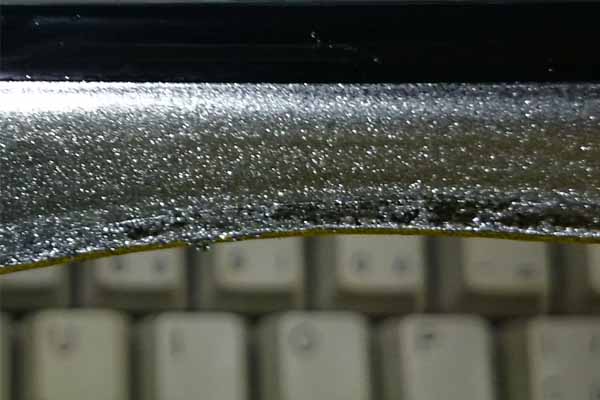

Som kupil striebornu farbu a je na prt. Ma velmi velku lesklost - az oci taha. Neviete o jednoduchej striebornej farbe bez metalickej prisady za rozumnu cenu ?
Tu je nahlad:

Nekupuj metalizu alenormalnu farbuu a bude to OK. Ako pise Pera2008 s farbamy Tamyia som bol aj ja spokojny. Nezabudni,ze to musi byt farba na lexan (polykarbonat). Ina farba ti oprska.
Co sa tyka odtiena to ti neporadim. Treba kupit a vyskusat na kuse nepotrebne hoplastu.
