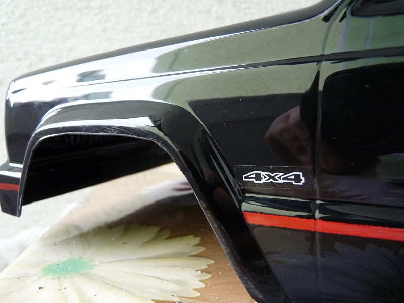

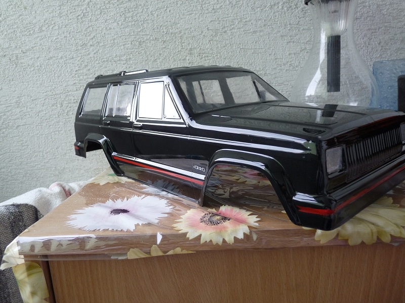

Daš to len si to poriadne odmastni a pekne oblep kvalitnou paskou nech maš kraje hladke nie ako ja ;)

A ved to nemas spatne, aj ja by som bol rad mat take.

Poslaťod Ludo44 » Pia 13. Mar 2015 15:00:12
ked si to približiš je to trochu zubate :) ale mne to nevadi v blate sa to schova :D
