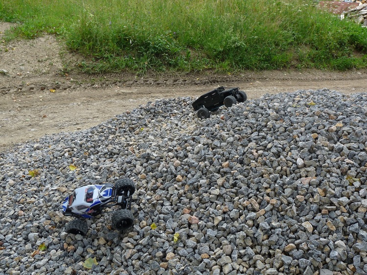

ahoj tiež som si kupil SCOUTA na bavenie a da sa s nim pobaviť , časom uvažujem aj ja z poprerabanim a inou karoseriou , chlapi tu maju pravdu že axial je top ale da sa zabaviť aj s Mavericom ;)
