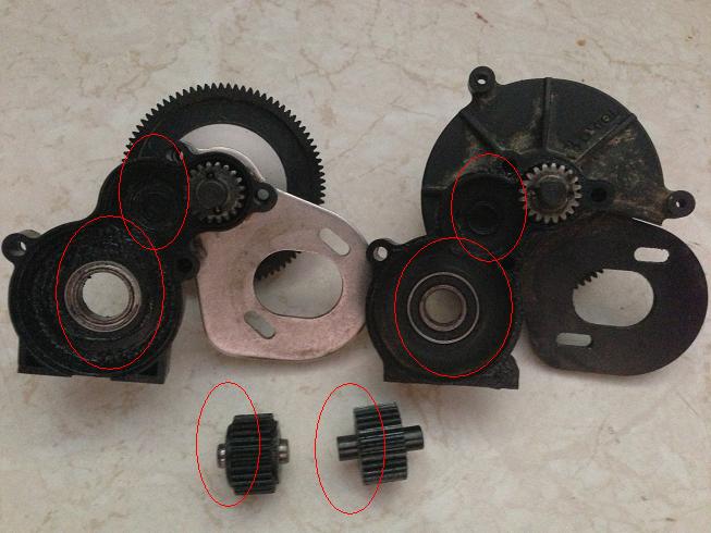

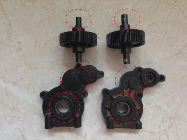

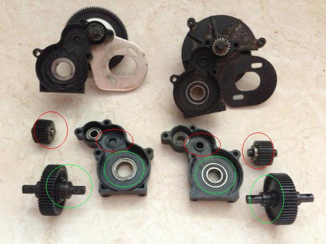

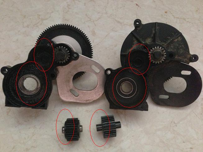

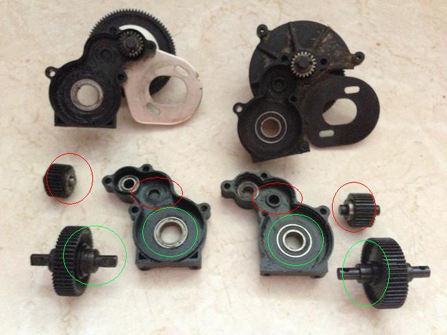

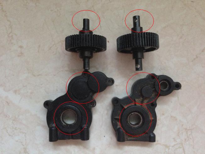

Už posledne som si to vśimol ked som repasoval prevodovku / výmena prevodových koliesok / že mám rozdielne prevodovky / Stare bazárové SCX dingo a nové SCX Honcho
rozdiel je v osadení - teda ozubení stredného kolieska / plastové / a to sa mi zatial ako jediné v dvoch pripadoch vydralo
Rozdiel v prevodvovkách / obaloch a úchyte stredného kolieska a ložiskách úchytu spodného hnacieho kolesa / je vidno na foto .

staci ti objednať kolieska AX80010 http://www.rc4x4.sk/prevodovka/77-gear-set.html
mne sa zatial na autach vydralo len prostredne-pasuje vymeniť na osku z pôvodného kolieska.
axial manuál strana 19
