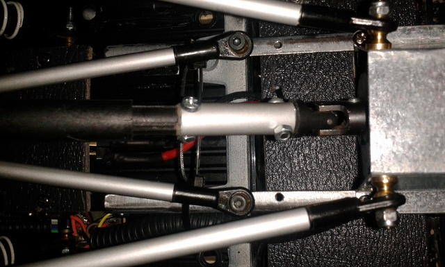

to si ako predlzil kardane?
ja som pouzil 140mm dlhe a ltt to vyslo.
Ja som len tusil, ze to bude vyzva, ale toto som necakal. 21cm siroka karoseria, 22 napravy s pneu a dlzka 61cm. keby som pouzil ram, tak kludne by som mal 6x6
Re: Toyota FJ45 Pick up SWB
Poslaťod pepe206 » Pon 25. Máj 2015 21:52:45
rozrezal a nadpojil hlinikovou trubkou potrebneho priemeru a dlzky

tak to mas super, ja ich mam kovove a nefandim si az tak, aby som ich rovno pozvaral :-)

aj kovove vies takto spojit netreba zvarat
