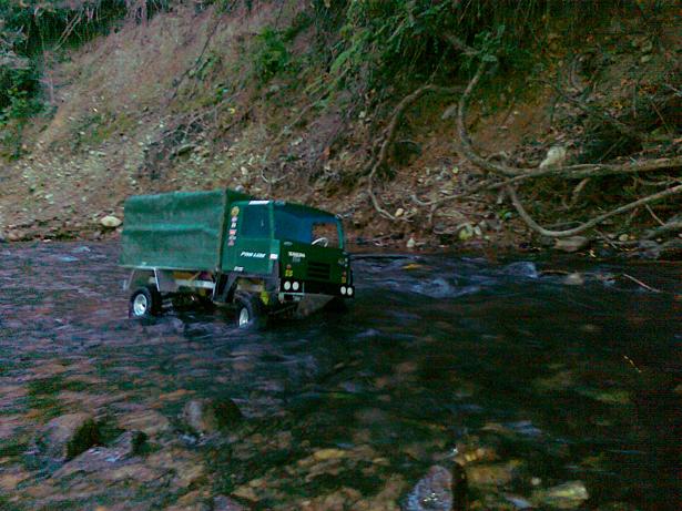

Prevodovka osadena a robi radost. Tatra sa konecne sprava tak ako by som to chcel. Co sa tyka tych vecsich pneumatík, asi ste mali pravdu. Pri brodeni sa potokom, som stale pocul ako lyziny diferencialov skrtaju o kamene v potoku. Obycajny plechovy motor uplne stacil a doplnil som ho o chladic s ventilatorikom. Motor sa nehreje a tatra je pripravena na expediciu.

Gratulujem teda. A vidíš to, starí expedičáci majú pravdu... :D A gumy máš asi tie, čo sú origo na Axial. Tie ja mám na Unimogu a tam sú akurát. Na Tatru ti fakt odporúčam aspoň 2,2". A ako si vyriešil svornosť diferáku??? Pri buginách sa to rieši sa mi zdá pomocou oleja, ktorý sa aplikuje do difu.

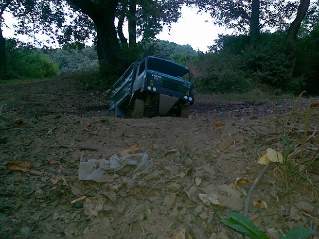

Zatial som stale riesil prevodovku. Chcel som mat istotu ze je prevodovka 100% a tak sa pustit do diferakov. Aby som vedel naco sa pripravit. Teraz este niekolko testov a uvidime co s diferakmi. Treba blato lebo potok bol kamenisty a tam to stacilo. Teraz prsalo tak uvidime.
