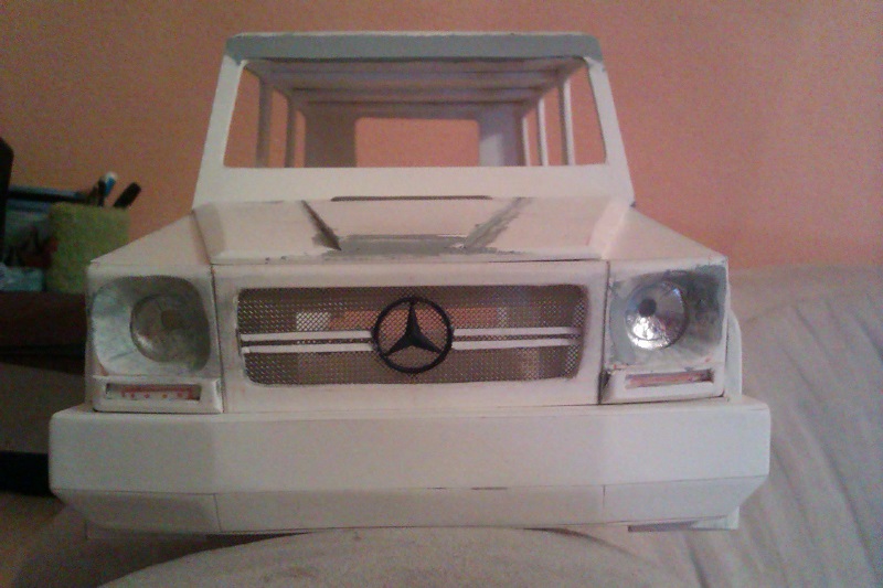

no ved hej len neviem ci tu masku neurobim nanovo.Tie paraboly sa mi moc nepodarili

paraboly prekryjeś sklami svetiel ? -ak ano tak prebrusit a natriet na strieborno...ako Janos píśe-hlavne neponáhla´t - dobre vybrúsit a vytmeli´t a zasa vybrúsit...základ úspechu . Inak je aj celkom dobry e-mail / spray / základný pekne sa rozteká a vyplńa pripadne drobné medzery...

Marcel, práveže mám pocit, že nové G-čko má svetlá takto zapustené a paraboly má až pod tým kónusom. Ten kónus by bolo možno dobré opatrne ručne dobrúsiť a dotmeliť.
A ten znak si ako robil? Či je z niečoho čmajznutý?

Svetla robua zapustene uz niekolko rokov.To este doladim a aj tie paraboly.A ten znak som robil z HPS 1mm.Obkreslil som z moonitora,preniesol,vyrezal a zabrusil tak ako je origo.Skoro som sice prisiel o prsty ale stalo to za to.Zatial je to moja najdrobnejsia robota :-)

Takých robôt ešte bude. Vyzerá to parádne.
