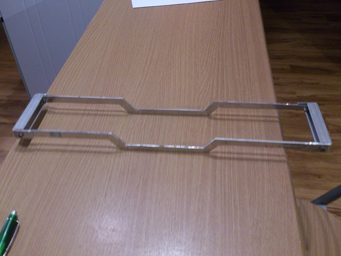

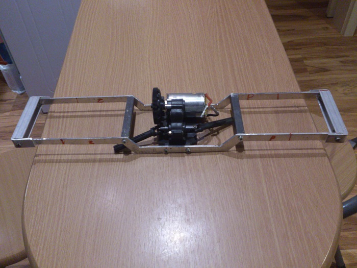

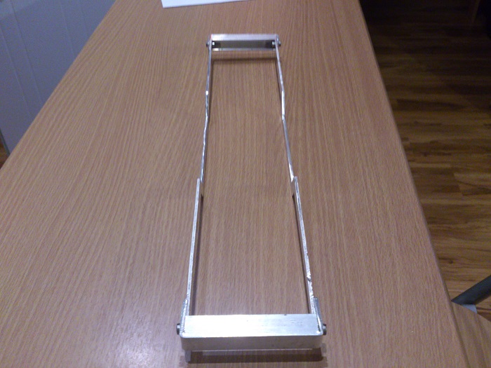

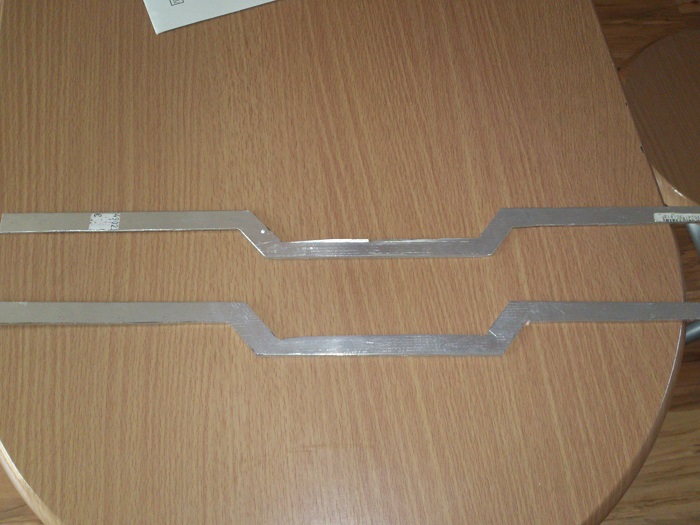

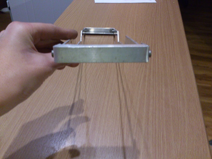

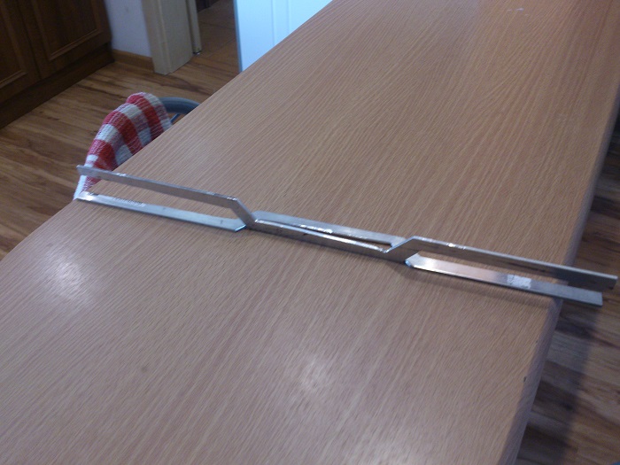

Dnes som začal prerábať rám,
prikladám nejaké foto ako to zatial vyzerá ;)

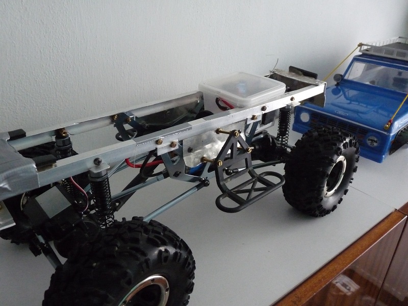

Pekne to je ale podla mna slabe , ono ti to asi pokruti . Mne dokrutilo tento (na foto ) amusel som vyrabať s širšieho profilu .

no uvidíme,že aké to bude,na podlahe bude motor z prevodovkou a pri ňom budú ešte z každej strany 2 štvorhrany 10x10mm...
tak podobne spravený rám ako máš ty som mal aj ja,a ten sa mi začal nejak deformovať tak som sa pustil do tohoto.

Čo som staval tu tatru tak som tam mal 1,5mm nerez plech ohnutý do ´-profilu so stranami 1,5cm a aj tak skrúcalo :/

ale na koľkých miestach si to mal spevnené??

Na 8-ich miestach

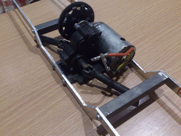

tak rám definitívne dorobený...ešte osadiť plato na akku a box na prímač
trochu zmenený prevod,keďže starý prevod bol tažký tak motor mal po 10 minútach jazdy 80°C(26z pastorok a 80z spur)
nový prevod je ľahší,keď som dnes jazdil tak po 10 minútach jazdy na plnom plyne mal motor 38°C(26z pastorok a 90z spur)
