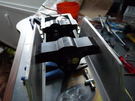

Poslaťod lukan » Sob 28. Jún 2014 21:53:34
Ak tie plechy na rám pripevníš zvislo dole, tak by to potom zboku bolo tvarovo približne ako zohnutý axialový rám..

Poslaťod Ludo44 » Ned 29. Jún 2014 17:49:09
lukan ano presne tak to pôjde ;)

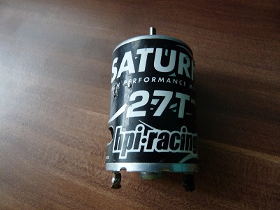

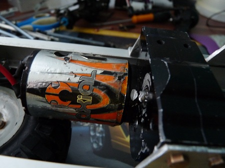

marcel....čo je rtoto na fotkach? a aky je rozdiel v motoroch

Na prvych dvoch foto je motor Axial 55 / oznacenie zavitov / a Satur 27T / 27 zavitov /
Zavitove znacenia oznacuju silu a rychlost otaćok motora . Ani jeden z nich nepouzivam - osvedčlil sa mi SPEED 600 za cca 10 -11 eur / bahno ,voda rychlosŤ /+ pouźitie pastorku - počet závitov ..
idealne je spojenie motora a pastorka podľa požadovanej rýchlosti auta , resp moźnosti nastavenia regulátora 50% - 100 % výkonu
prevodovky máme takmer vśetci rovnake / orig Axial / teda dodatok tvoj prípad CC prevody a samozrejme zaleźi aj od typu kolies
aby auto malo silu v teréne ale aby aj jeho rýchlost bola pri normalnej jazde idealna / cca 10 km za hod ako je rýchlosť chôdze /
nepamatam, sa už aký som mal v CC motor

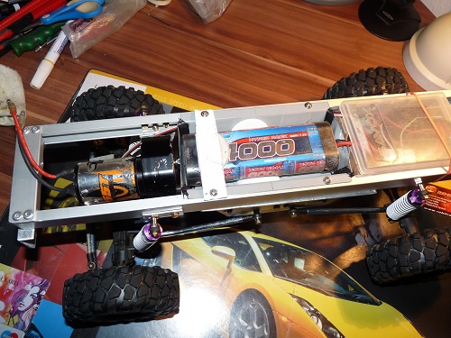

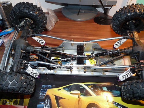

no dosť bolo teorie :) Bronco stoji na novom podvozku ;) ešte doliečiť kardany a objednal som obal zadnej napravy ak pride tak aj bude hotovo s podvozkom no uvidime
Re: Ford Bronco po novom

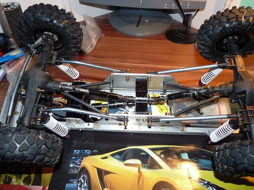

Poslaťod Ludo44 » Str 02. Júl 2014 21:31:12
Tak chassis vyzeraju takto nejako ;) je to aspon esteticky lepšie ako boli ;) a v terene uvidime , len taka mala chybička kable od motora nedočiahnu k regulatoru :roll: existuje na to nejake predlženie ? alebo mam vyrobiť cele dlhšie nove

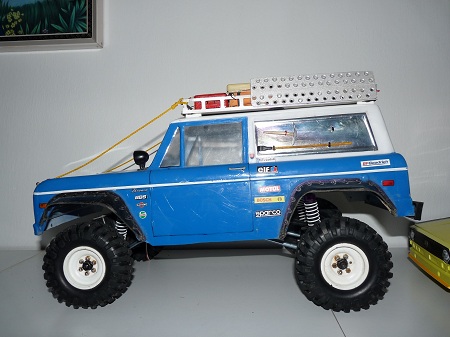

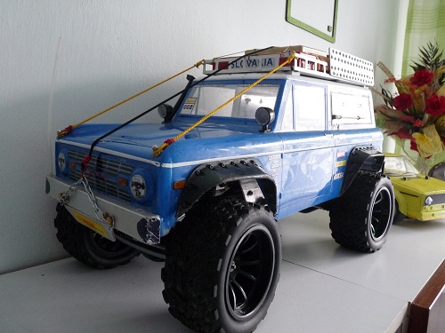

Poslaťod Ludo44 » Str 09. Júl 2014 18:24:41

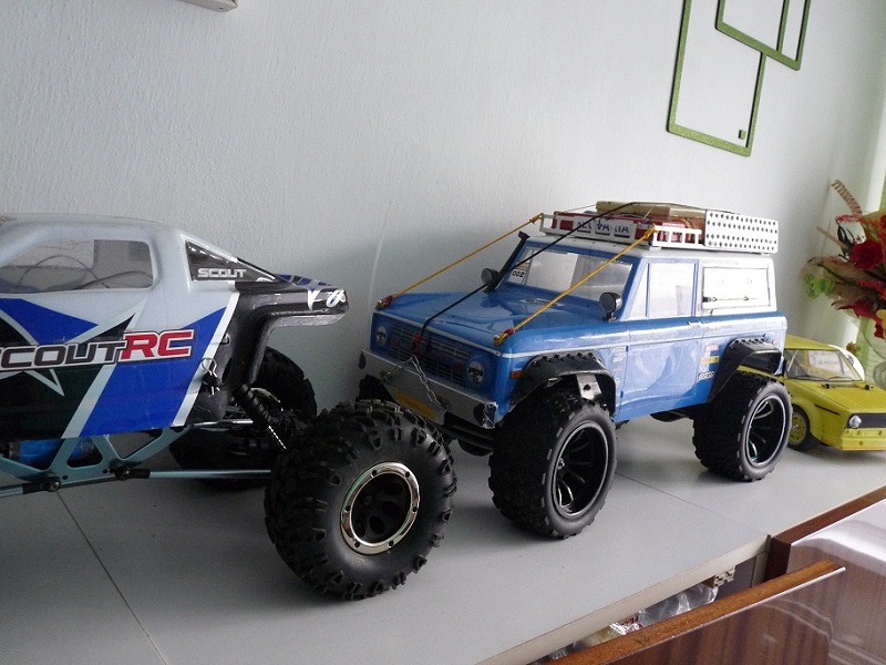

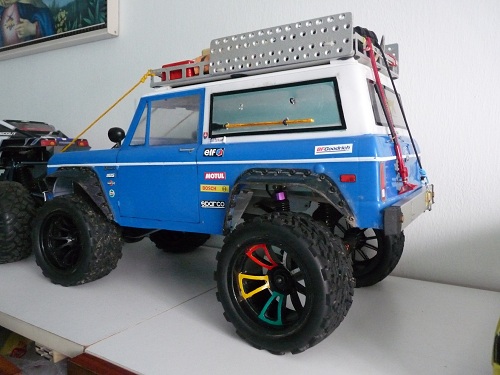

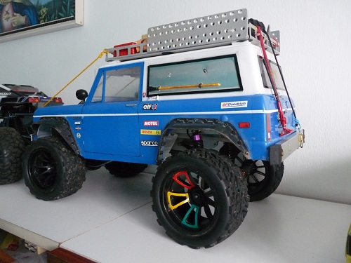

Bronco po novom :D
už medzi svojimi
