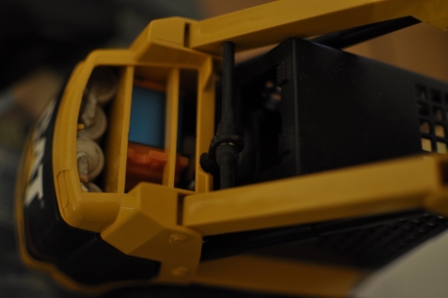

Skúsim teda vymeniť vysielačku. Je pravda, že pri skúšaní s 2-kanálom 2,4 GHz mi to nerobilo. Zdvih lyžice mám vyriešený takto:
Vidno tam servo, asi 16 kg, ktoré je cez páku spojené s priečnikom (závitová tyč v čiernej bužírke) na závitovke je navlečený kĺb, zaistený dvomi matkami M3. Na páke serva je klasika - guľový čap spojený s tým priečnikom (závitovkou). Celý mechanizmus je čo najbližšie k stredu otáčania, čo vyžaduje pomerne veľkú silu na zdvih, ale zase až tak navidno tú závitovku. Servo je vzadu prilepené sekundovým lepidlom (dá sa aj prišróbovať) tak, že pri maximálnej výchylke je lyžica v hornej polohe. Batérie sú vzadu, čo dáva nakladaču celkom slušnú protiváhu oproti lyžici. Nevýhoda je, keď má prázdnu lyžicu, tak má tendenciu sa prevažovať dozadu. Vyriešil som to závažiami do kolies. Celý model má váhu 710g.

Super díky a ja to mam takto na pasovom len to bude fuška tam všetko napchať.
