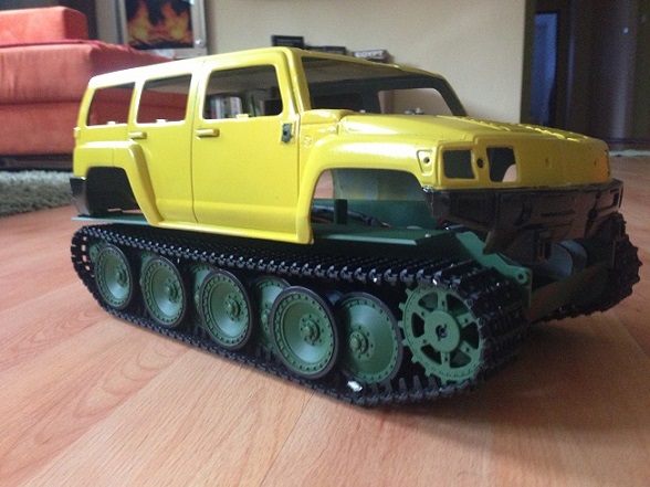

Poslaťod marcel » Pon 09. Dec 2013 13:38:33
dnes prišiel ježiško .tajne som kukal cez oblok kde to schová koťužník jedon ...a keď odišiel šup ho šroubovák do ruky a pripasovať chytro som ho išiel
Re: Hummer H3
Poslaťod cerno » Pon 09. Dec 2013 14:19:41
Takze si ho v podstate jeziskovi slohol :D ides davat do Toho podvozku origos kovovy tuning alebo tamiacku tankovu prevodovku?
Re: Hummer H3
Poslaťod marcel » Pon 09. Dec 2013 14:46:46
no ako sa to vezme :roll: ...len som si ho požičal s kasne aby som ho upravil a potom si ho upravený dám pod stromćek hallo
zatial som to len rozobral a zistujem co a ako tam musim upravit .kedže nikde an nete je nie rozobraty tank s ukažkami čriev tak som vyberal podľa ceny rozmeru karoserie-tu som už pred tým rozšíril podľa vane tanku ....vysielacka 27MHz s prijmacom a regulatorom na plosnom spoji .takze zrejme to bude chciet radikalnu úpravy v prijmaci ,regulatore s dvomi vystupmi na oba motory - samozrejme prelozenie do hornej časti , utesnenie vane podvozku na 100% brodivost a vyváženie.co sa tyka prevodovky -zatial ponecham pôvodnú uvidím ako sa bude chovať a či dačo vydrží .
a samozrejme komplet čierny nástrek podvozku
Re: Hummer H3
Poslaťod cerno » Pon 09. Dec 2013 15:04:19
Ja mam na svojom 2,4 vysielac taze o daco menej roboty a kovovu prevodovku som ani nebral lebo prv chcem vyskusat ci tam vtrepem dva axial motory lebo ak nie tak Tania ma tie motori umiestnene pozdlzne a tym malim motorcekom moc neverim sice pisu 45 stupnove stupanie ale na ako dlho a nepisu :D

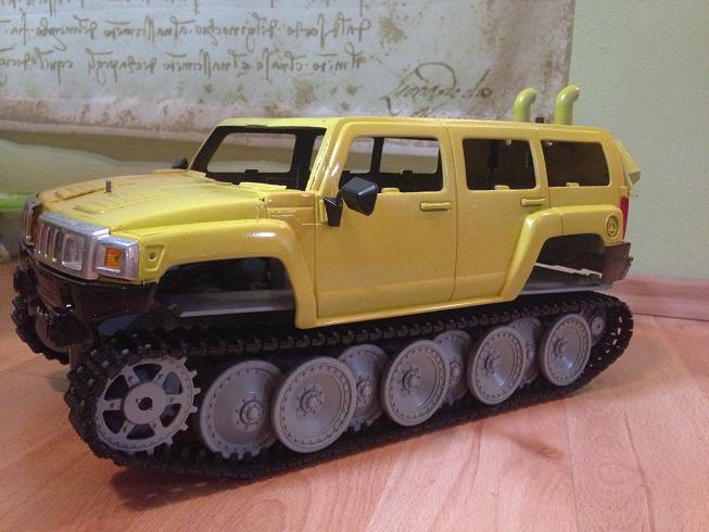

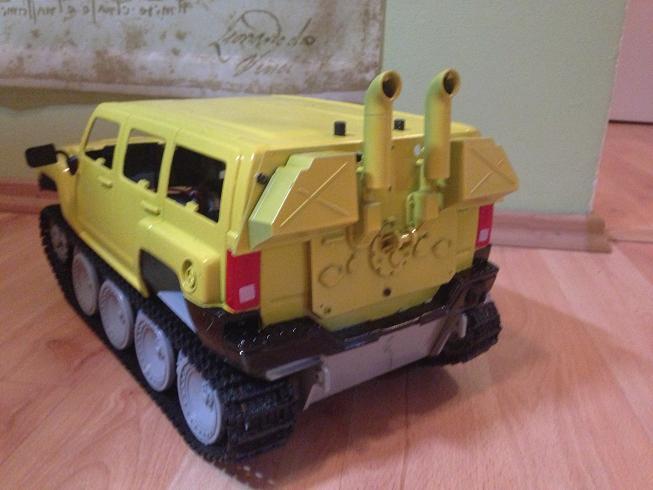

Re: Hummer H3
Poslaťod cerno » Pon 09. Dec 2013 21:41:48
Pekne :) nechces vyplnit tie obluky po kolesach?
Re: Hummer H3
Poslaťod marcel » Pon 09. Dec 2013 21:44:33
zatial zakladna šedá farba-kolesá a podvozok budú čierne . skuśal som prekrytie kolesovych otvorov psh plastom-vezeralo to dosť čudne
ale tak ako ty aj praitelka vravi či to neprekryjem -daj daky dobry tip ..
