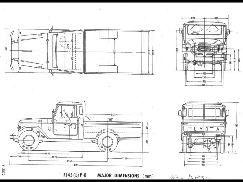

aj to sa pocita. podstatne je mat chasy a zistit aky ma potencial, co sa tyka podvozku. ja som nasiel napriklad zaujimavost, ze FJ 40 ma kratsiu zadnu napravu, cize koleso je posunute dopredu, coz nevizera nejak vabne.

no ale ked pozeram tie rozmery a chces to dat do mierky aby ostal rázvor cca 290-300 mm...to budes mat super uzke napravy ..14 cm v śirke kolies ??
ja by som s toho radsje spravil nieco tunningove novodobe a karoseriu rozšíril na 19-20 cm ... :idea: :?:

Tak ako som ti poslal v maily, realne rozmery treba dat do mierky 1/8. Napravy Yota maju 180mm, coz ked das kasnu do mierky 1/8, tak dostanes nasledovne:
predok dxsxv:cca 213.5x208x172.5mm
korba dxsxv:cca 267x211x66mm
1/10 to proste nevychadza na napravy, jedine ze by sa pouzili axialacke zuzene, co pouzivaju v CR na tie houstky, ci jak to volaju.
http://www.rcportal.sk/projekt-fj45p-am5401 tu je to v 1/8
Ram podvozku bude musiet byt vyrobeny na mieru. Budu pasovat tympadom kolesa 1.9 ( alebo 1.77 ) a pneu s do 106mm priemeru. Bude to tesne, ale malo by to fungovat. Ram budem musiet dat vyrezat na zakazku, bude to dlhan, cize skor ako scale model ako Trial. Plus ide o to, ci tam dam listy alebo 4link.
