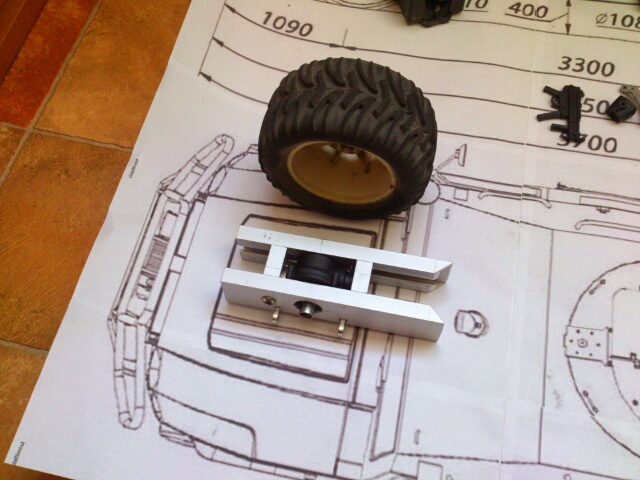

Ahoj!

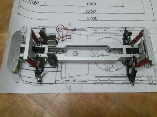

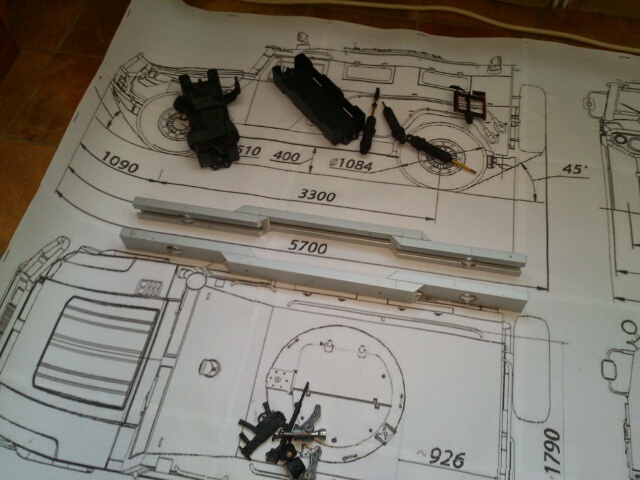

Rozhodol som sa ze si nieco postavim moja prva stavba tak necakam od toho nic moc ale nejak sa zacat musi ;) .

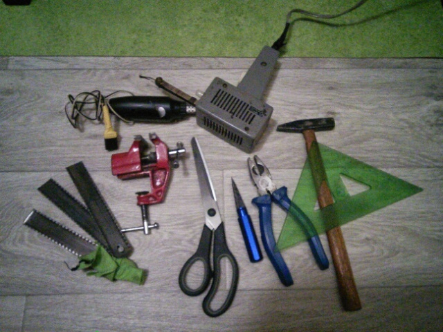

NARADIE mam ubohe , PENEZ tiez malo takze nejake tie veci zo zasuvky
Budem rad ked budete uprimny (pokracovat budem aj ked ma zvozite pod zem a udupete :)

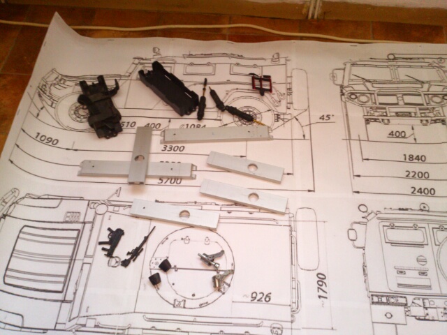

tak zacnem. Drzim ti palce. ak to das s tym naradim to, co mas na papieri, tak si zarucene zasluzis obdiv. ked to nedas, tak aj tak. Tesim sa a drzim palce.
Re: Kamzik
Poslaťod marcel » Štv 19. Mar 2015 21:59:57

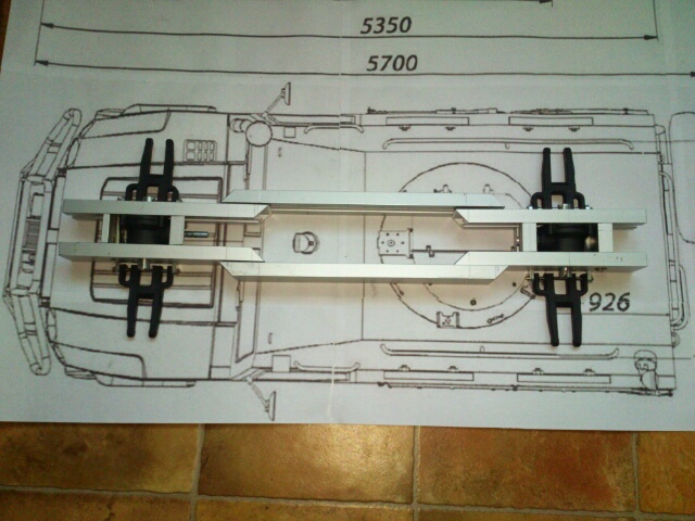

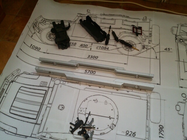

Peto predbehol si moje rozpisane pismena: drzim palce HOR SA DO TOHO..vybava je OKI predloha superná
- materiál Plast ? ak ano dobry vyber mas s vyrobou skusenost ??
- mierka --razvor ak dobre vidim je 330 mm ked beriem 1/10 ale pozor na širku - je tam daka kota 1790 - ake napravy ides pouzit ?? axialacke maju cez gumy 220..ked robis mierku nikdy nedodrzis pomer dlžky /śirka
- terba nechat mierku bokov ako je a śirku upravit na śirku pouzitych náprav ...teda moja rada.

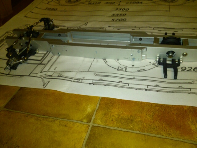

Poslaťod marcel » Štv 19. Mar 2015 22:05:36
?? prve foto nožničky ,pravítko a papier a o desat minut cely podvozok ?? sa nezdáš ... ide ti to od ruky..ukáž foto aj s karoseriou ... :D

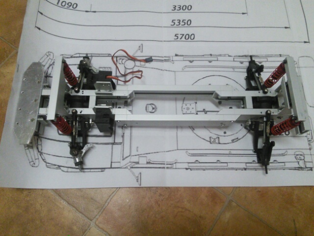

Poslaťod pera2008 » Štv 19. Mar 2015 22:09:31

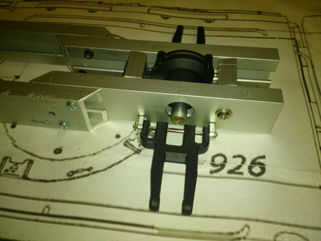

to ti tam vojde aj transfercase medi tie nosniky, ci bude na nich v jednej rovine +/- aj s motorom?
dalsia vec, kde das baterku?

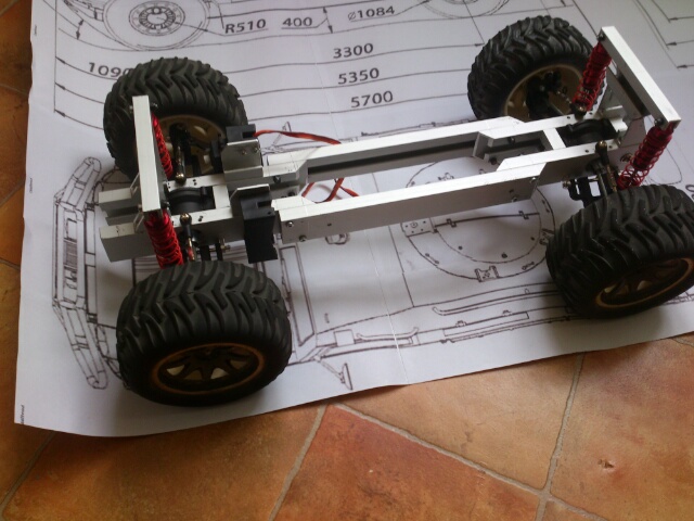

Poslaťod Puppy » Štv 19. Mar 2015 22:16:03
Material - plech , nejake ano
Sirka - 24cm ,chcem sa drzat co najviac originalu
Dakujem za radu
je viac verzii malo by to byt nieco taketo

Re: Kamzik
Poslaťod pera2008 » Štv 19. Mar 2015 22:22:07
malo by to byt teoreticky jednoduche, nemas tam vela oblych hran. len pokracuj, sme zvedavi

Poslaťod Puppy » Štv 19. Mar 2015 22:23:22
MARCEL je toho spravene trosku viac len som to sem zatial nedaval hram sa asi mesiac
PERA2008 bol by som rad ked pomozes mozno to aj stihneme :) ,podvozok je len zatial bude sa upravovat
