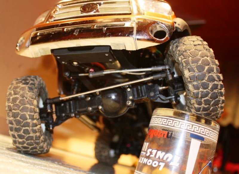

Viem ze niektory z vas nechodia na toto forum, tak sem hodim nieco co som tam zasadil! Kamosi dovolim si vam predstavit zaujimavy projektik podvozku pre HL Tundru. Povodne som kamosom z BB slubil, ze im prerobim ich povodnu[Bloknutu preto lebo mi pripominala bloknuteho cloveka] na cervene listaky od rc4wd lenze realita bola celkom ina ako povodny plan. Nakolko Tundra kvoli malym previsom v predu aj vzadu neumoznovala montaz planovanych listovych pruzin, tak padla volba na ilink ale ktory 3-ci 4? Ale napokon padla volba na full panhart ktore som este na ziadnom HL podvozku u vas este nevidel. Kvoli financnej a vyrobnej uspore padla volba na komplet novy podvozok ktory je podobnej konstrukcie ako povodny lenze trochu sirsi. Samozrejme, ze ty pozornejsi z vas si vsimnu urcite geny z DCC-90 ktore boli v tom to projekte aplikovane. Ram je z AL U- profilu sirky 23mm a-la Baumax ktory je v strednej casti ramu zamerne oslabeny kvoli vacsiemu krutu ramu ktory pri testoch zvacsoval ucinnost ilinkov asi dalsich cca 15-20 percent co si myslim je len k dobru. Sredna cast ramu kde je prichytenie linkov ako aj rozvodovky je tak
trochu inspiraciou a-la JunFac ktory sa na poslednu chvilu prerabal nakolko 1- verzia sa mi volaako nepacila. Na zaciatok par fotiek z postup montaze. Viac v priebehu tyzdna! http://jerry-mouse.rajce.idnes.cz/JRM_Tundra/

Tak dneska opat trochu prace postupili nakolko dosli nejake drobnosti z galvaniky a z nastreku praskovou farbou. Takze ako tak som to poskladal a cele popoludne som stravili doladovanim pruzenia a miernou upravov prednych linkov pusunutim smerom dozadu o 5mm a naslednym zadanim vyroby novych zadnych linkov dlhsich o 3mm. Hold ked to clovek nastavy na prototype a nasledne este nieco pomeni uz pocas vyroby ostreho podvozku, tak sa to moze stat, ze nieco v zavere montaze nemusi sediet. Ostatne uz je to celkom vychytane a ostava este vyrobit nove dlhsie panhartky a tyce riadenia a mozme robit zaverecne fotenia. Co som sondoval v CZ tak taku to Tundru som este nikde nevidel. Dufam chlapi, ze budete spokojny s kvalitou aj jazdnymi vlastnostami ktore su niekolkonasobne lepsie.

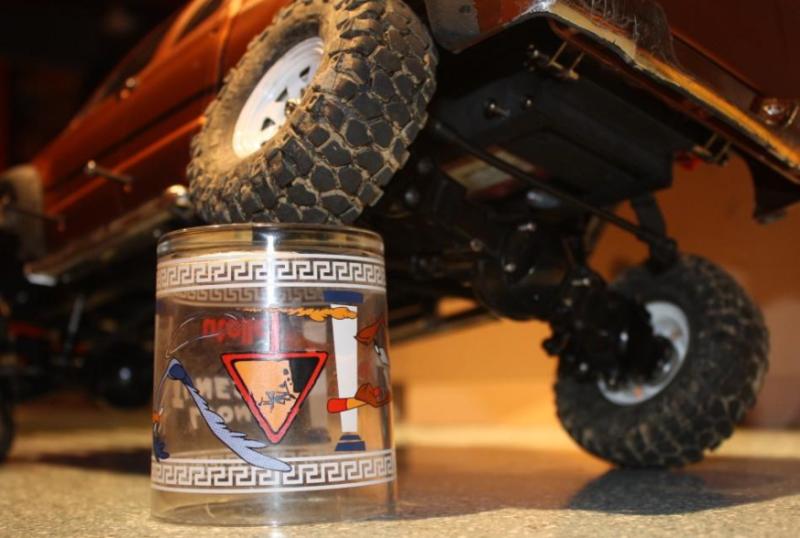

Pepo to mas minimalne o 800 percent lepsie co sa tyka krizenia a svetlej vysky v oblasti rozvodovky minimlne o 100 percent lepsie. Dnes idem testnut podvozok do zahradnickeho studia na kamenny prolog. Gumy mam nahodene z Forda 1,55-ky ktore su priemerovo zhodne len su tvrdsie a aj trochu krajsie k Tundre. Predsa je to len 1/12 tak sa hodia o dost viac. :idea: EDIT; Mala testovacka okolo domu prebehla nad ocakavanie, tak uvidi zajtra pri vacsej testovacke ako sa s tym ta Tundricka popasuje. Viac foto v priebehu nasledujucich dni! :)

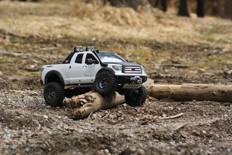

trošku sme sa s Hollym ml. na TUNDRE vysantili. Je svokrova tak sme dali zalezat :D :lol:
pred tým bola hnedá. viac foto bude hadam neskor.
Re: Tundra-BB a-la JRM performace Chassis.
Poslaťod Peter509 » Ned 03. Apr 2011 20:07:32
Takže Tundra je už doma? No pekne, ste mohli ísť s nami na Šturec, tam by si jej dal zabrať parádne. Keby si tak videl, čo dokáže Unimog, kamarát 8-)
Poslaťod ggeerrii » Ned 03. Apr 2011 21:21:34
woow tá biela je nádherná :oops: :P :oops:
