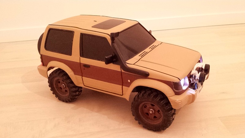

Aktuálny stav:
Elektronika:
Tamiya TEU-105BK regulátor
Mabuchi 540 27T motor
HPI GRU + zrýchlený spur a pastorok
Tower Pro MG995 servo
Flysky FS-GR3F prijímač
Turnigy 3A UBEC
LiPo alarm
2xTurnigy 5000mAh 2S1P HC
Flysky GT2B vysielač
Modifikácie:
- sada guličkový ložísk (pri skladaní - 18.-27.7.2014)
- uzávierka zadného diferenciálu (28.7.2014)
- uzávierka predného diferenciálu (29.7.2014)
- pneu 1.9 38x90mm, disky do farby, skrátený predný plastový nárazník (1.8.2014)
- HPI Gear Reduction Unit (4.4.2015)
- rozšírenie podbehov (5.4.2015)
- zrýchlený spur + pastorok (25.4.2015)
- nová páka na serve (25.4.2015)
- zbrúsené C-čka na prednej náprave kvôli väčšiemu rejdu a prepadu (25.4.2015)
- predné + zadné osvetlenie (zatiaľ iba stretávačky + obrysové) (25.4.2015)
- šnorchel (28.4.2015)
- elektronika šla do krabičky nad zadnú nápravu (29.4.2015)
- ťažné lano/gurtňa (30.4.2015)
PREDANÉ 10.5.2015

V podstate mám už všetky diely doma okrem Losi pneumatík, tak som sa do toho pustil. Rozhodol som sa najprv nastriekať kasňu a počas schnutia skladať podvozok. Ale prvý úkon sa pretiahol na pekných pár hodín .. najprv som precízne odmasťoval sprejom, aby som na konci zistil, že z kasne treba odstrániť nejaké prebytočné časti  pif . Vytrápil som sa s tým, na koniec ma to aj celkom začalo baviť, použil som cvakačky, pilník a šmirgeľ .. potom som sa rozhodol pre jarový kúpeľ + znova odmastenie sprejom .. a konečne som začal primerom. Plán bol nasledovný .. poprášiť primerom a po dvoch minútach nastriekať 1.vrstvu, na ktorú som chcel zajtra už dávať hlavnú farbu .. farba sa ale nedostávala všade, tak som začal striekať trochu viac na určité miesta a keďže bola už pokročilá hodina a ja som bolo slepý, miestami sa mi farba zliala. Mrknite fotky, najmä v spodnej časti auta, ale čo ma serie omnoho viac, tak aj na zadnej značke. Vpredu na kapote pod čelným sklom mám navyše akýsi prach  hamer
Mám to prebrúsiť jemným šmyrgľom a znova streknúť primer? Alebo už normálnu farbu? Alebo sa mám na šmirgeľ úplne vykašlať?
http://taurus84.rajce.idnes.cz/CC-01_Pajero_-_Paintjob/
Učíme sa na vlastných chybách :) Myslel som, že to prekryjem všetko hneď druhou vrstvou ... omyl .. dnes to prebrúsim a trocha ešte streknem primeru. Zajtra pôjde farba

Dnešné prebrúsenie prinieslo svoje ovocie a znovu som sa veľa naučil. Nejak ma to začína baviť :) Aj keď by sa ešte nejaké chybičky našli, s primerom som spokojný. Zajtra sa ide na nástrek 1.farby.
http://taurus84.rajce.idnes.cz/CC-01_Pajero_-_Paintjob#20140719_142929.jpg
Všimol som si ale jednu zvláštnosť. Keď nestreknem farbu kolmo na kasňu, uloží sa na ňu vo forme takého zrnitého prachu. Je to vlastnosť primeru, alebo to mám očakávať aj od ostatných farieb? Ako, primer ešte zajtra môžem jemne prebehnúť 2000-kou papierom, ale potom už ďalšiu farbu brúsiť nechcem ... :|
