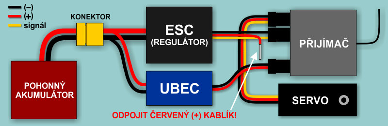

Ako to mám ja vlastne zapojiť s tým externým BECom? Baterku zapojím na regulátor. Regulátor pripojím k motoru a k prijímaču. A servo pripojím tiež k prijímaču? A kam potom s tým externým BECom? Regulátor mám Tamiya TEU-105BK, Servo Tower Pro MG995, UBEC Turnigy 3A a prijímač Flysky FS-GT3F

Tak tu stačí stručná odpoveď :) - konkrétne zapojiť UBEC do prijímača s nápisom VCC ;)
