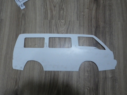

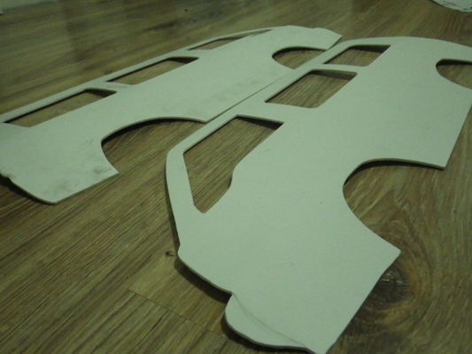

UPDATE:

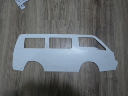

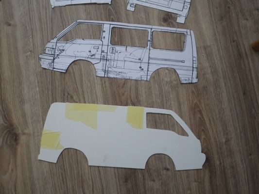

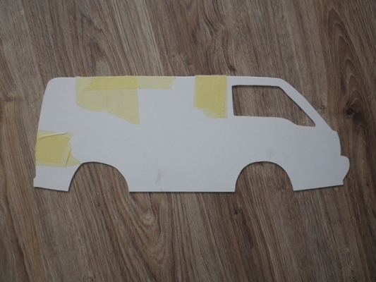

zohnal som si technický popis s rozmermi. Nasledovalo zväčšenie do mierky a tlač reálnej veľkosti, ktoru som prekreslil na HPSko 2mm. Po vyrezaní som začal ohýbať do požadovaného tvaru.
Zatiaľ som celkom spokojný. Objednal som aj nové obutie nakoľko FLATIRONy by sa na to nehodili ( moc veľké ). Obutie bude crawler tires1.9 ansman. Uvidíme.

Poslaťod pepo » Str 09. Jan 2013 9:05:20

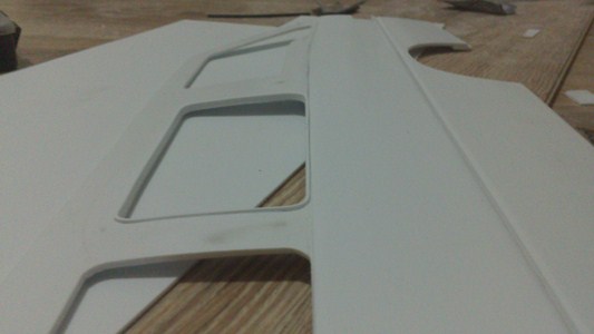

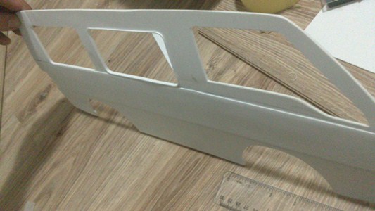

UPDATE: nadliepanie PSH, brusenie hrán do oblín ( prplavá robota ). Lišty v oknách lepené sekunďákom. Zatial hotová jedna strana a momentálne sa pracuje na druhom boku. Potom sa idem pustiť do zavretia kasne. Dnes alebo zajtra prídu nové gumy - som zvedavý na jazdné vlastnosti.

Ahoj, zatiaľ to vyzerá pekne. Dobrá voľba na začiatok. Pomerne málo oblín na karosérii a podľa mňa bude výsledok vyzerať dobre nakoľko L300 je pomerne netradičný koncept auta. Skús namiesto sekunďáku použiť lepidlo na kity od Revell-u alebo nejaké rozpúšťadlo na hps. Sekundové lepidlo stvrdne a časom sa môže spoj odlomiť (samozrejme závisí to od typu lepidla).
