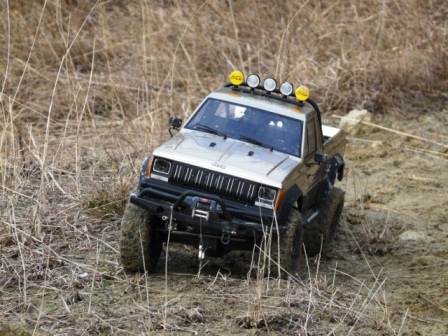

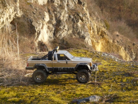

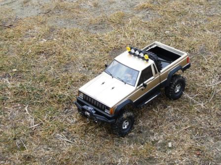

Konečne som scivilizoval moje skoro dvojročné SCX Honcho pomocou karosérie Jeep Comanche od Proline.
Podvozok je neupravovaný kit od Axialu.
Servo riadenia: made in china 12Kg s kovovými prevodmi ( z Hobykingu).
Regler: DSYS 35 A
Motor: plechovka noname 12V nízkootáčkový
Aku: prevažne používam 1750 mAh trojčlánok Lipol ktorý vydrží cca na 1,5 hodiny jazdenia
Vysielač: páčková Futaba 6EX 2.4 GHz
Doplnený je naviják RC4WD, ovládač osvetlenia od DSYSu ( osvetlenie zatiaľ nie je na novej karosérii inštalované).

Noooo pekne pekne. Tak uz sme dvaja petrovia s comanchmi. Korbu si vyrezaval? Respektive si kasnu dako upravoval. Farebne sa mi to moc lubi.

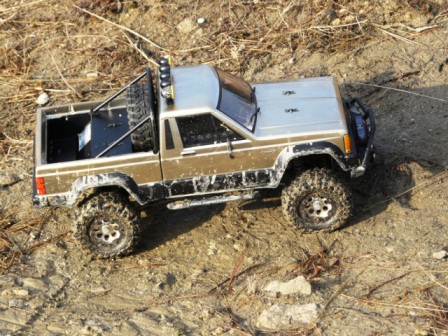

pepo píše:Noooo pekne pekne. Tak uz sme dvaja petrovia s comanchmi. Korbu si vyrezaval? Respektive si kasnu dako upravoval. Farebne sa mi to moc lubi.
Korba je vyrezaná a z Komatexu ( plastové dosky) je urobená "vaňa" , aby to aspoň trochu robilo priestorový efekt a dalo sa na korbe voziť nejaké to haraburdie (pribudne časom).
Ochranný rám je zletovaný z mosadzných trubiek.
Najväčší problém bolo všetko to spolu pospájať tak, aby to bolo aspoň trochu konštrukčne tuhé.
Inač kasňa nie je upravovaná, akurát musím dorobiť ešte paraboly do svetiel a samozrejme osvetlenie z LEDiek.
Uvažujem ešte nad nejakým naznačením interieru, možno zo styroduru a depronu, aby to moc nenabralo na váhe.
... a ďakujem za pochvalu :oops:
