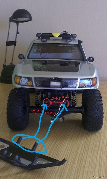

skus porozmylat nad variantov ::: navijak uchyt dnu v karoserii , prichit ho na rám auta a do naraznika len prevrtaj dierku do ktorej das plastovu objimku / aby sa ti o kov naraznika nepredieralo lanko /
predpokladam ze naraznik je uchyteny o ram podvozku a nie o skladaciu karoseriu...

Poslaťod oliver » Pon 14. Apr 2014 19:01:26
nárazník bude s plastu
bude origo prichytený ako aj origo narazník do tých 2 otvorov
hej skúsim ho dať na chassie auta niekde dopredu
len neviem ako ho tam prichytím :roll:
foto čoho?

Poslaťod cracatith » Pon 14. Apr 2014 19:11:28
nárazníka ,ako by mal byť uchytený

Poslaťod oliver » Pon 14. Apr 2014 19:17:28
modre šípky to naznačujú
nový nárazník ešte nemám doma
ale bude sa prichýtávať tak isto ako aj starý

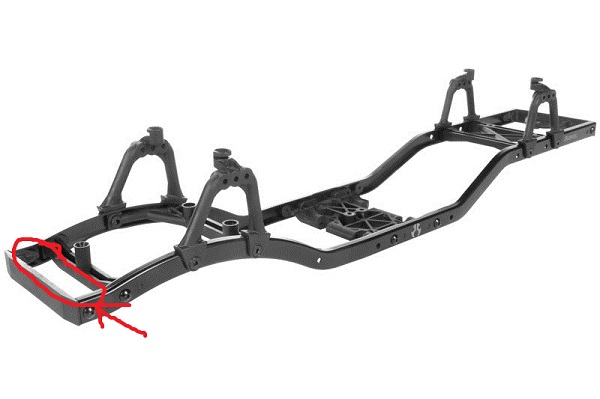

Poslaťod oliver » Pon 14. Apr 2014 19:39:04
tam kde je ten červený oval tam dať nejaký plech a naň naviják :idea:
či? :oops: :P
Re: Chevrolet C/K pickup 1975
Poslaťod marcel » Pon 14. Apr 2014 20:53:16
ano -presne tam . napevno uchytit o ram podvozku
