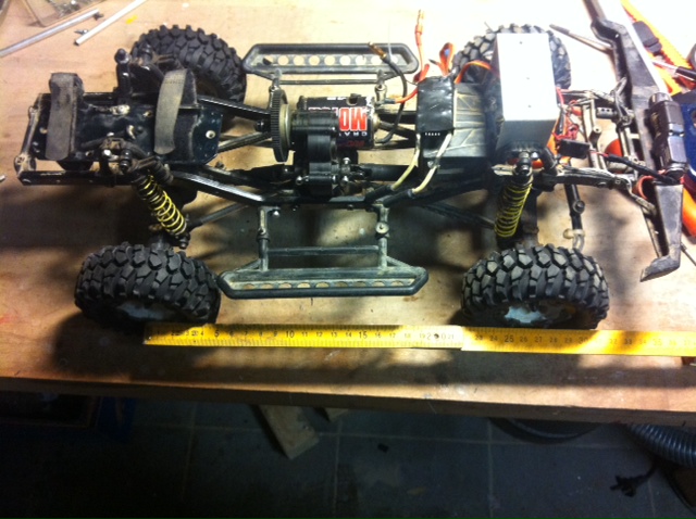

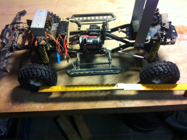

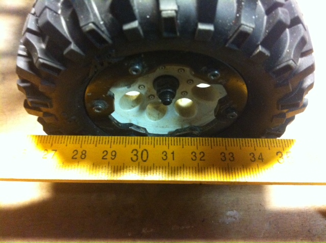

Poslaťod hollyml » Uto 22. Jan 2013 22:00:03

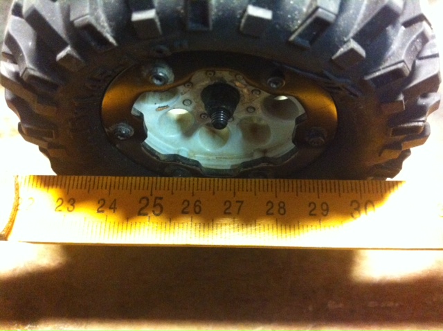

Tu su rozmery na Jeepa a potom na L300 4WD

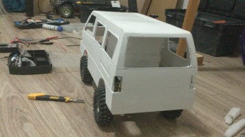

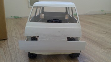

Poslaťod pepo » Uto 09. Apr 2013 22:05:26
(20.69 KiB) 1623 krát
(26.25 KiB) 1623 krát
(24.66 KiB) 1623 krát
(24.92 KiB) 1623 krát

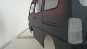

Po dlhej odmlke Vám chcem predstaviť nový kár v tíme rcexpedition. Do finále ešte chýbajú sklá, polep ( ten bude zajtra vlastne aj skla budu zajtra ) a nejaké doplnky - časom. Výroba trvala dlhšie ako tomášov family ale som spokojný. Patrikovi ďakujem za farebnu inspiraciu. Tu je pár foto.

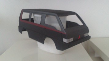

Poslaťod pepo » Uto 09. Apr 2013 22:13:18

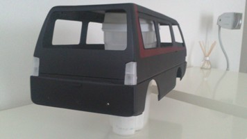

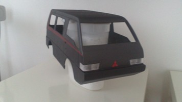

tu je final bez polepu a skiel - pardon za kvalitu fotiek.
(18.02 KiB) 1623 krát
(18.95 KiB) 1623 krát
(17.25 KiB) 1623 krát
(17 KiB) 1623 krát
Re: Mitsubishi L300 4WD - DELICA expedition
Poslaťod Peter509 » Uto 09. Apr 2013 22:46:28
Riadne udrel. Gratulujem. tlesk
