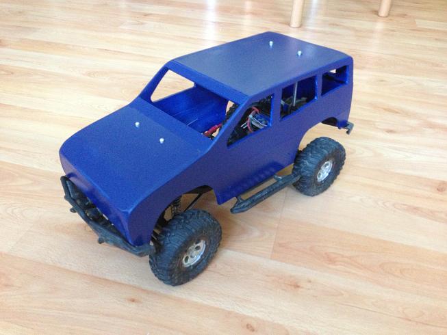

Poslaťod marcel » Pia 07. Dec 2012 11:01:26
Trocha som pokrocil v stavbe.

Poslaťod jeep » Pia 07. Dec 2012 14:18:11
pekne :D :mrgreen: more
Re: Stavba NISSAN Terrano .
Poslaťod cracatith » Pia 07. Dec 2012 19:23:18
no vidíš keď sa chce tlesk ,už len tmamé folie a lemy na blatníky v čiernom :mrgreen: hallo
Poslaťod marcel » Pia 07. Dec 2012 20:43:20
Vdaka za podporu..akurat na tom pracujem...vystuhy blatnikov kapotaz motora okna ochranne siete...doplnky na kasnu tie mi donesie jeźisko pod stromcek ...som mu pisal co mi ma domiest..tak uvidime ci som osluchal a ci si najdem darcek pod stromcokom-...a ci tam bude " hola rit ".....este roboty ako na kostole..ale dnes mi prisiel motorcek tak "skuśební jízda " dopadla oki...
Poslaťod marcel » Pia 07. Dec 2012 21:04:14
dakujem za tlesk ...ale na tvojho super jeepika to nema...nemas aj vacsie foto ?
