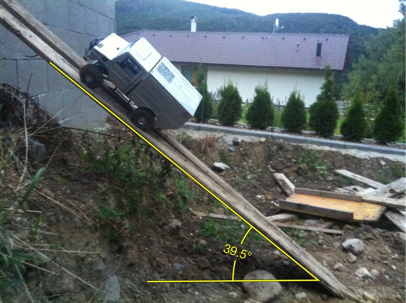

Tu je vysledok prace. Toto by som pred upravou nikdy nedokazal.
Ale aj tak mi este nieje jasne preco pri prudko stupani mi dviha PP koleso.

Koleso dviha aj mne pri prudkom stupani. Mozno je to sposobene prenosom vykonu.
Tomuto dviha LP koleso :-D

nerozmyslal si pritvrdit zadne tlmice?
Re: UNIMOG by hollyml
Poslaťod hollyml » Ned 12. Aug 2012 17:38:04
Sú na maximum.

Peter509 píše:Koleso dviha aj mne pri prudkom stupani. Mozno je to sposobene prenosom vykonu.
Tuším, že sa to volá torque twist. Robí to väčšine crawlerov pri prudkom pridaní, resp. náraste výkonu. Ja som to pozoroval pri Mini rock crawleri, tam to bolo tak isto PP koleso. Asi preto sa na elimináciu tohto javu dáva diagonálna náprotivná (ĽZ) pružina tvrdšia. Ak sa mýlim opravte alebo upresnite.
Poslaťod cracatith » Str 15. Aug 2012 23:56:02
ano je to dané hnaním od motora,vtedy dvíha predné pravé a dajte k tomu ešte gravitáciu a výjde vám,že to chce sa odlepiť od ,,povrchu,,prednú nápravu už takneťahá od spodu gravitácia ale začína vozidlo ťahať ,,odlepovat,, od ,,povechu,, zo strany vonkajšej. :roll:
