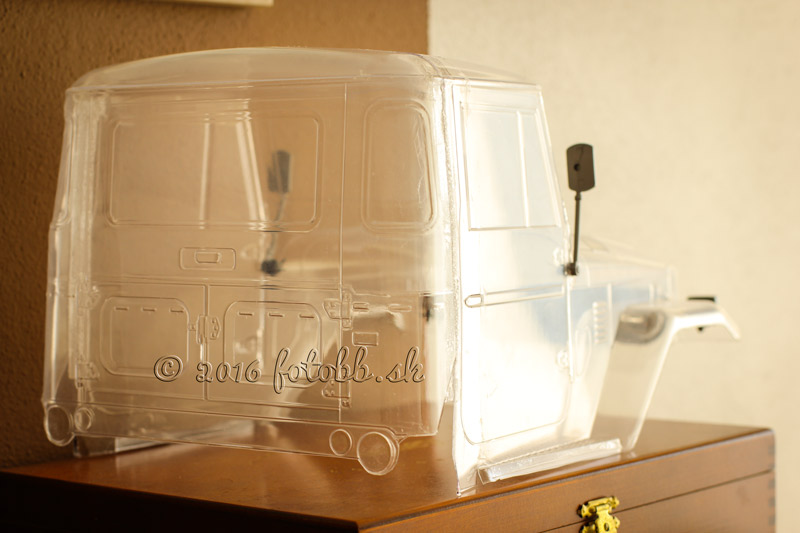

Len potom vyvaz auto, aby si ho nemal tazke na zadku, ked mas budku z lexanu ;)
Re: Axial Strkac Toyota FJ 45
Poslaťod pera2008 » Pia 14. Okt 2016 20:40:24
toho sa nemusis bat, lebo tieto cvarianty, ako aj honcjho maju 80% vahy vpredu

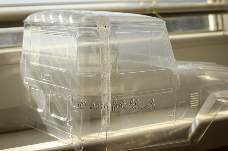

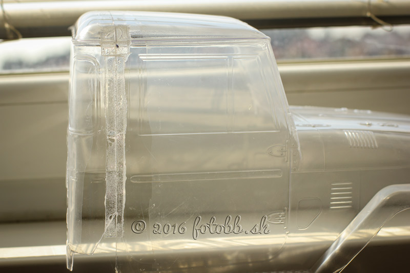

Specialne cire lepidlo na lexan ...
strkac
Príspevky: 82
Poslaťod strkac » Ned 16. Okt 2016 21:49:59
Skuska na odrezku bez bubliniek, a sup ho na kasni bublinky? :o :shock:
strkac
Príspevky: 82
Poslaťod strkac » Ned 16. Okt 2016 21:51:31
Ale drzi to ako das

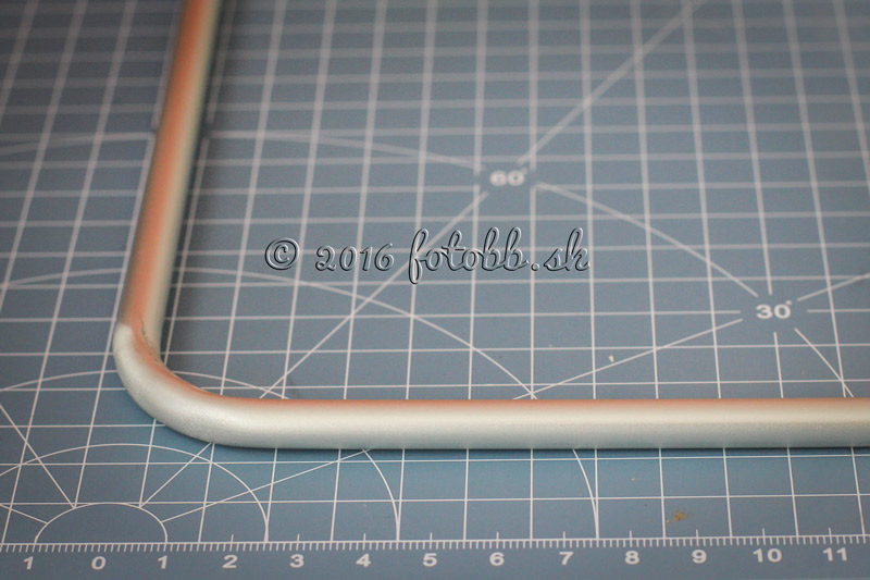

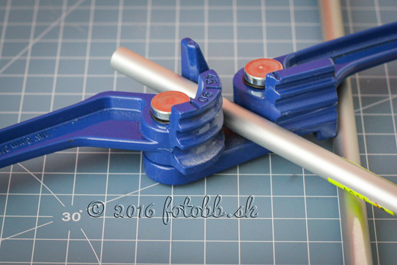

Ram, okolo kabiny, hlinik rurka 8mm, Baumax asi 1,80 Euro, dlzka 1m.
strkac
Príspevky: 82
Poslaťod strkac » Štv 20. Okt 2016 9:35:03
Celkom to slo.
