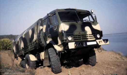

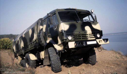

Poslaťod pepo » Uto 15. Feb 2011 23:10:40
vojenska uprava vyzera asi najlepsie.

pepo píše:vojenska uprava vyzera asi najlepsie.
máš uplnu pravdu len mám obavy s toho striekania :roll:
