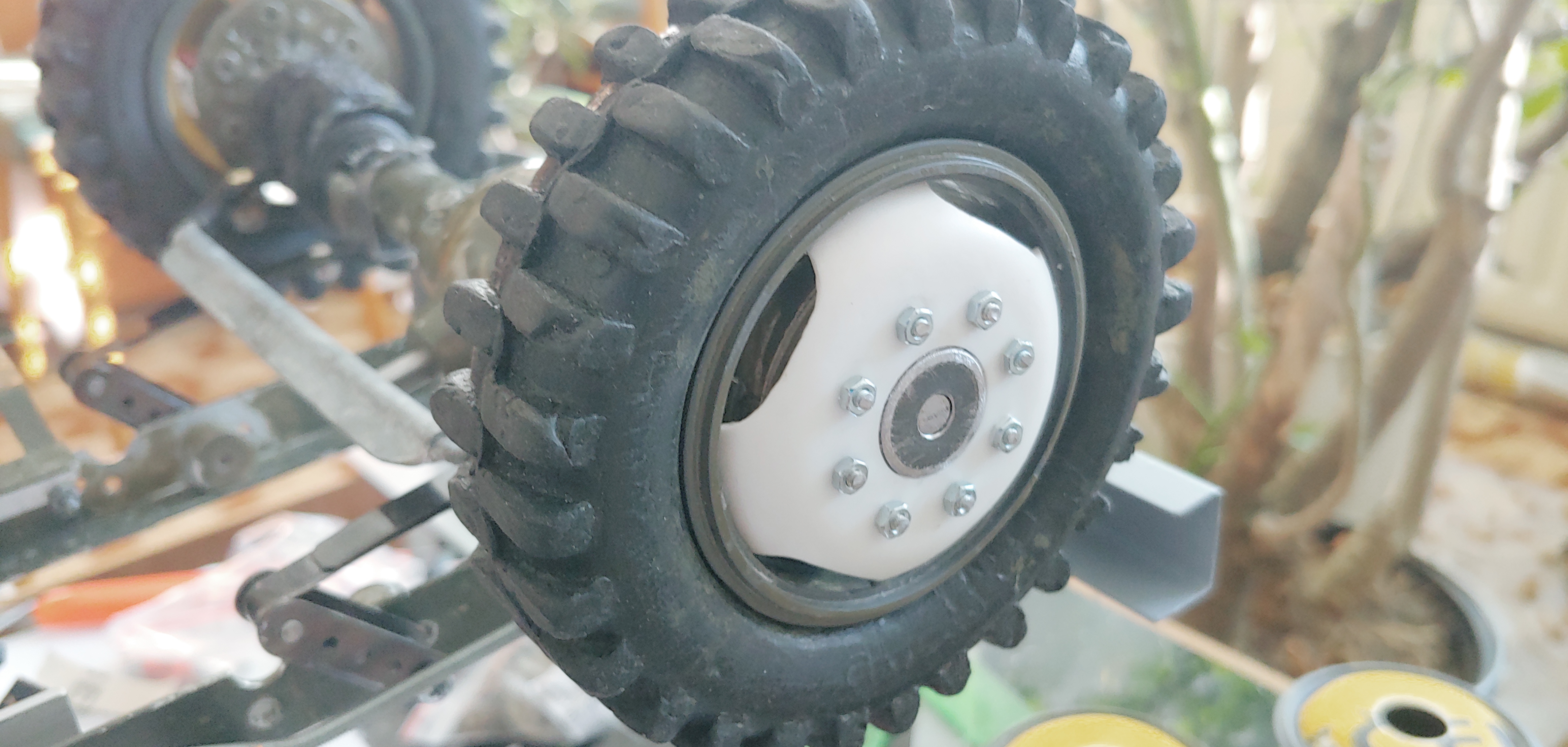

Poslaťod peter » Ned 03. Máj 2020 21:10:22

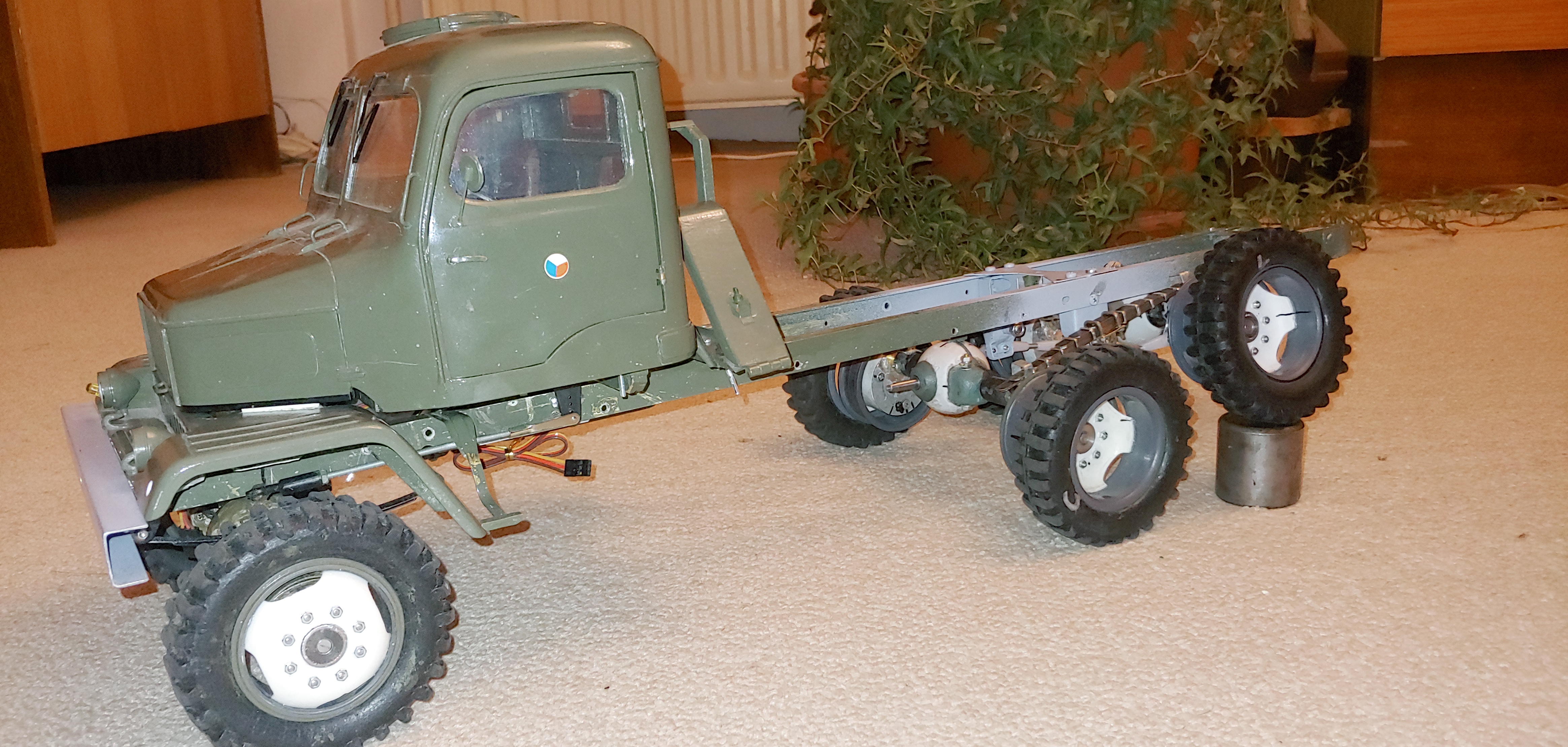

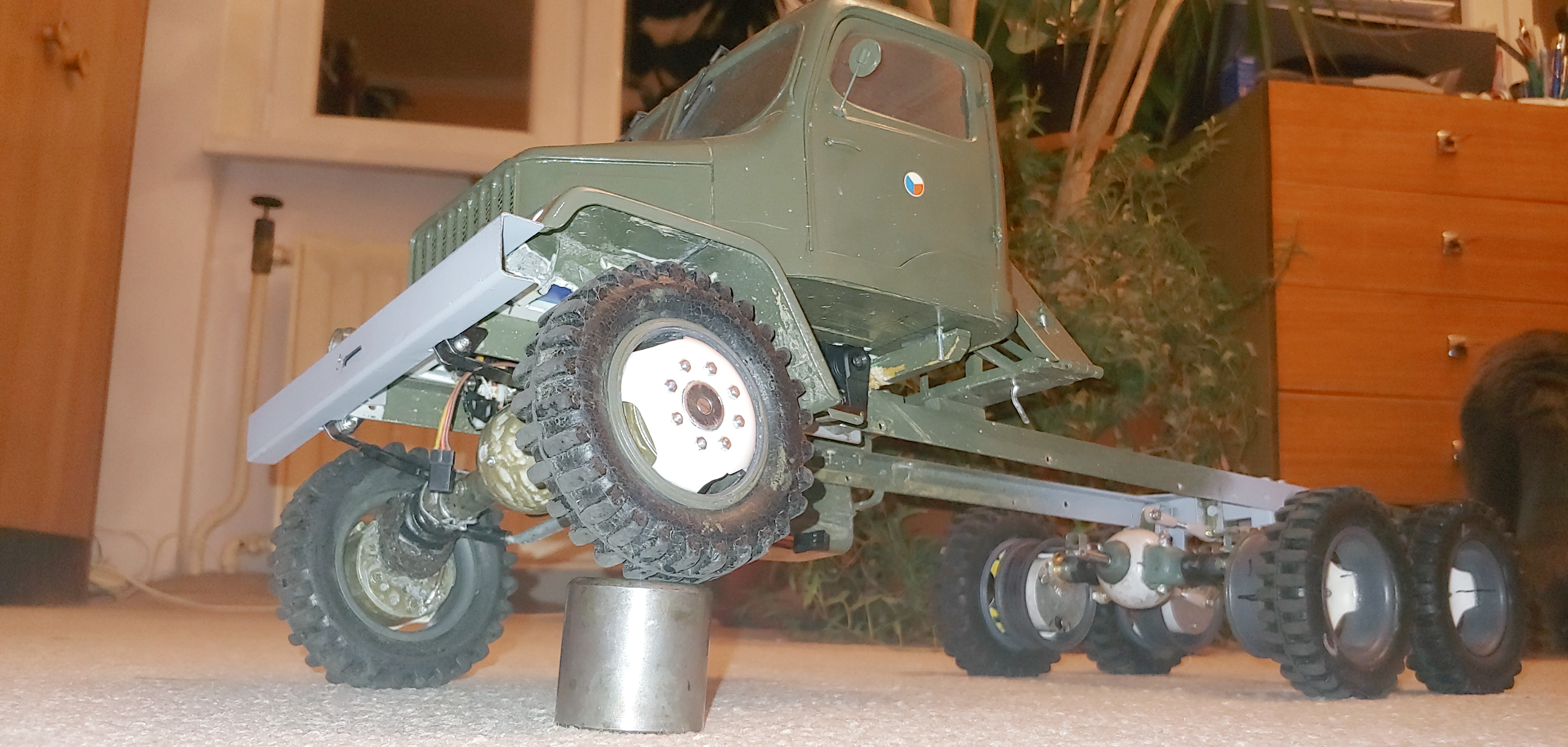

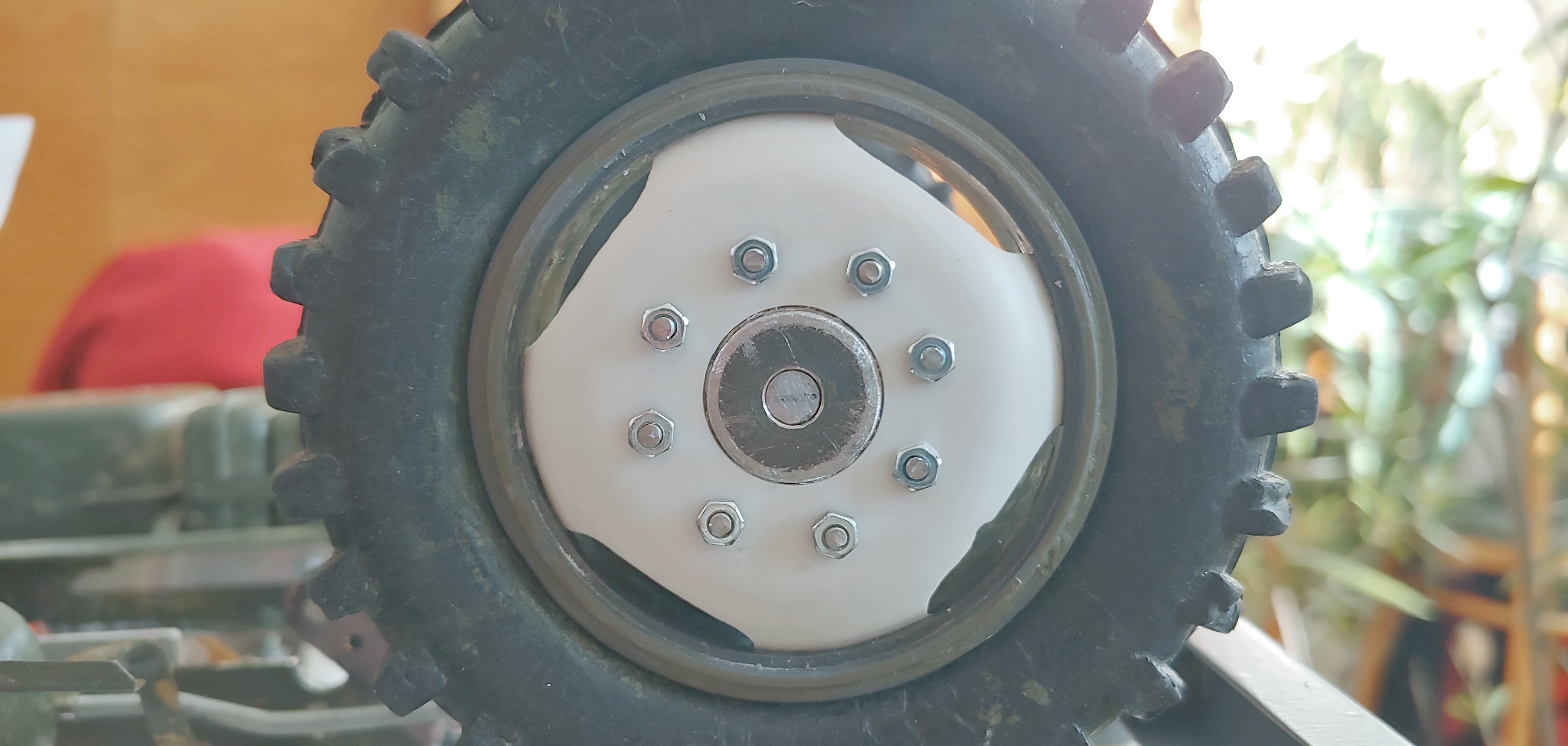

Tak sem začnem pridávať obrázky prerábky a výroby aj ja :)

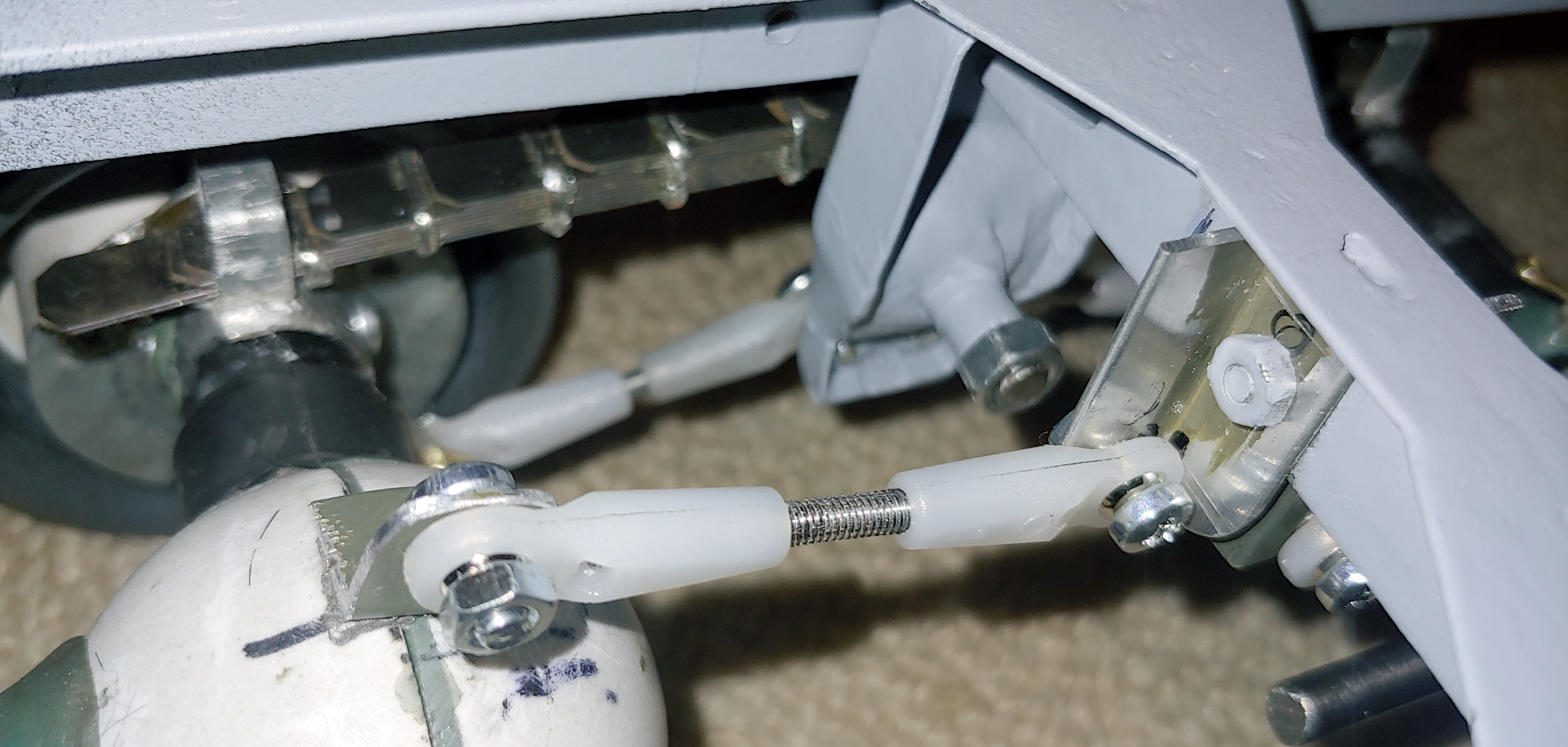

predná náprava je usadená na svojom mieste
nové kolesá
zadná dvojmontáž
peter

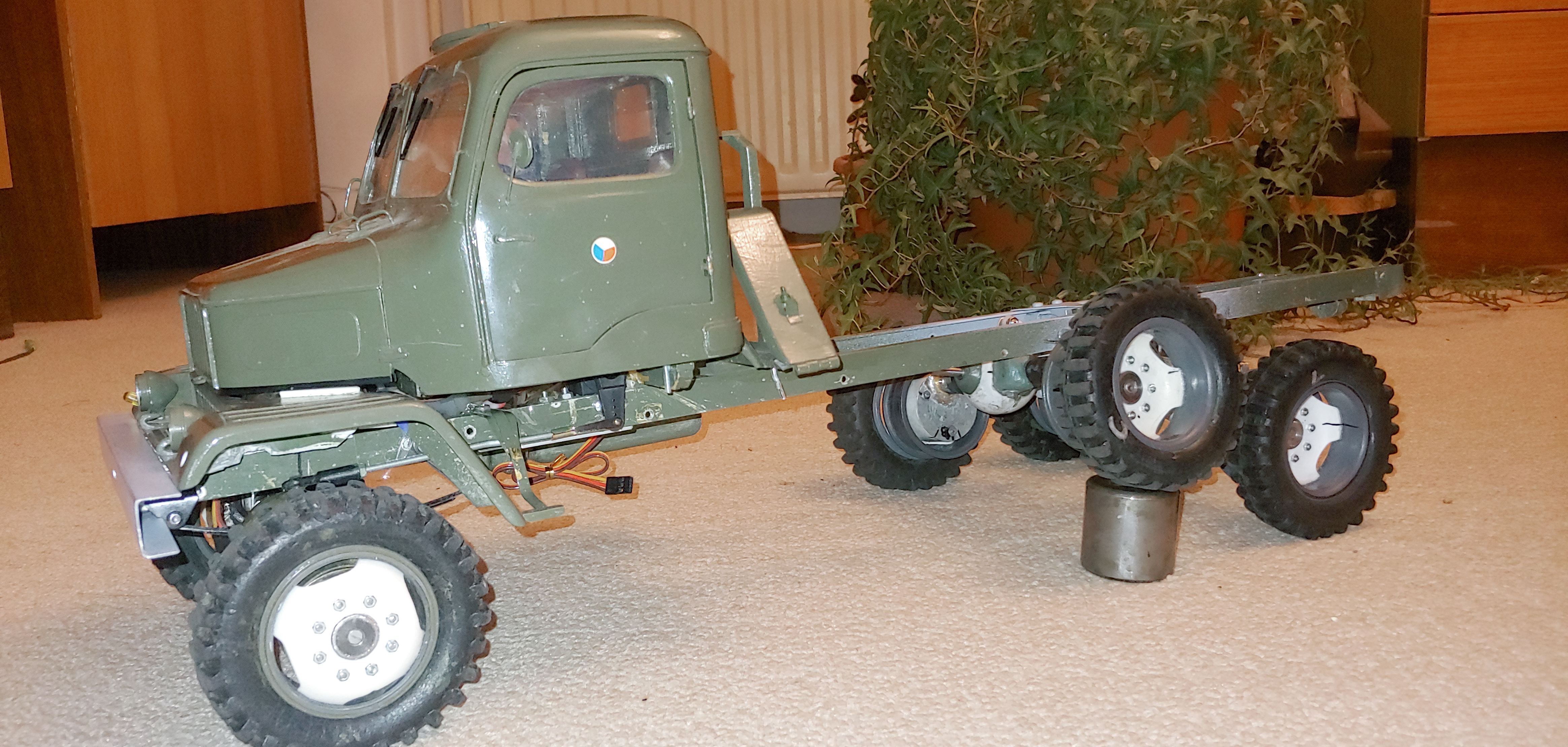

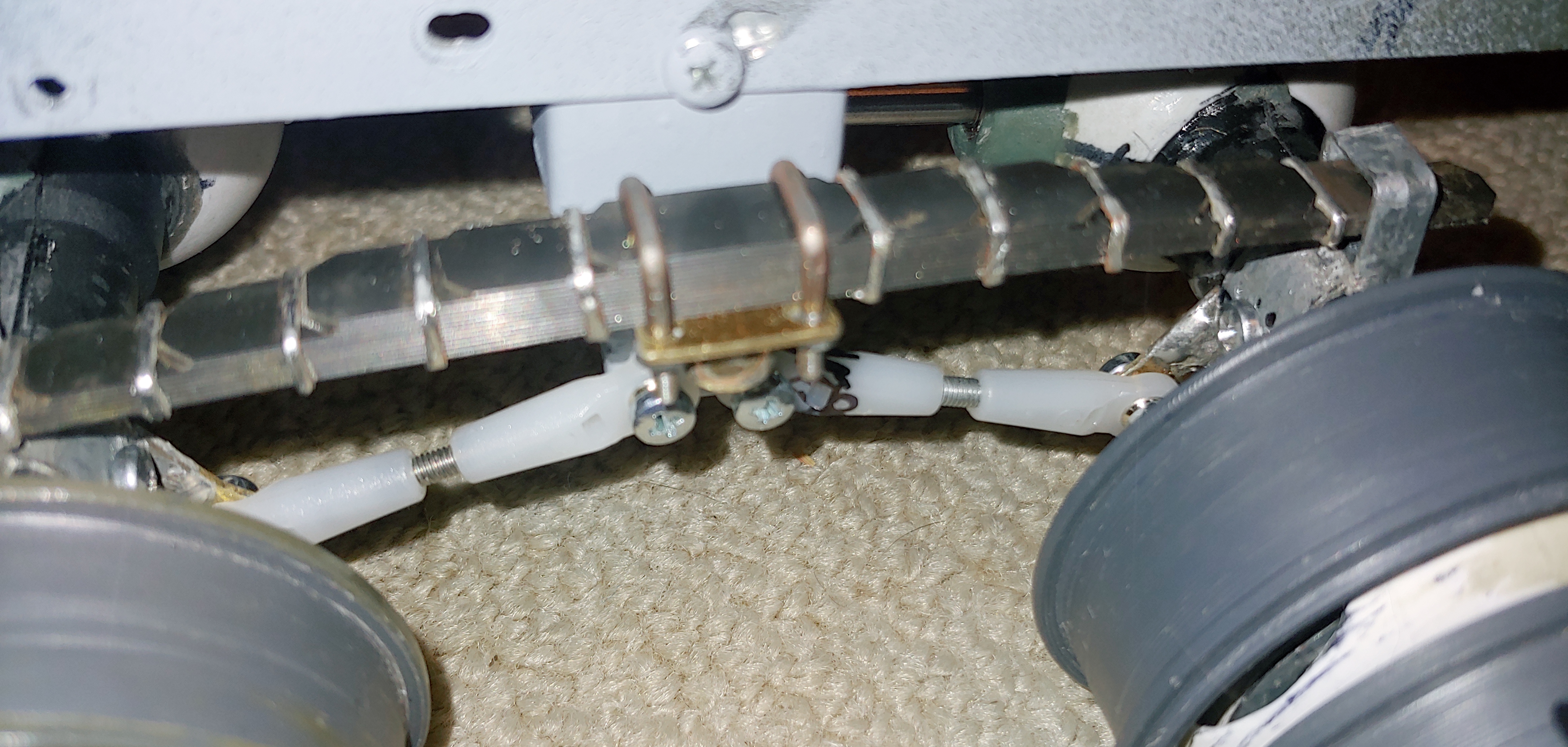

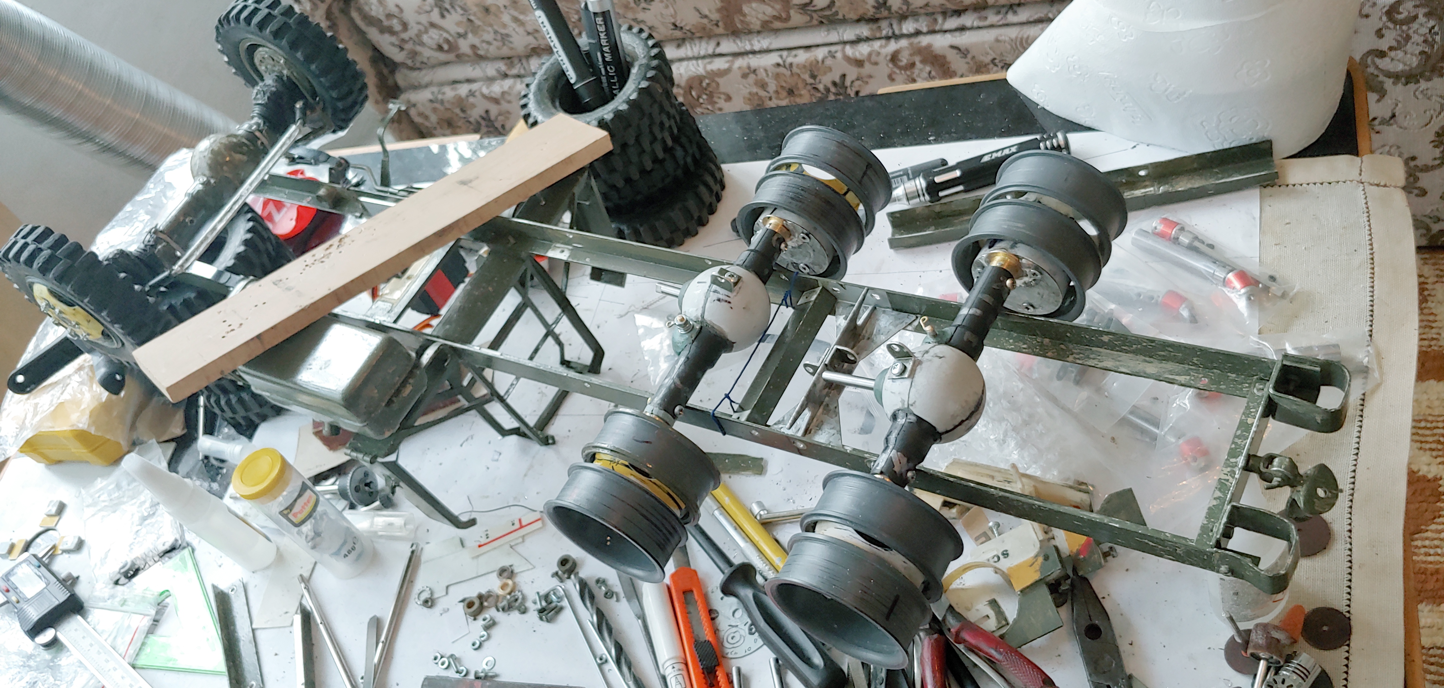

Poslaťod peter » Ned 03. Máj 2020 21:18:22

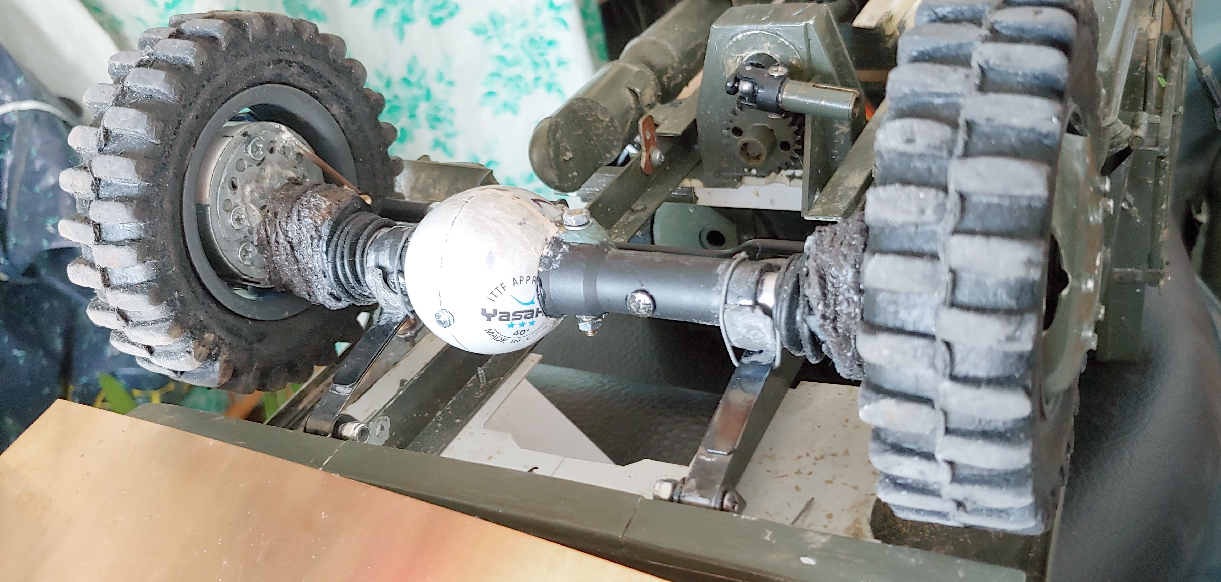

zadné nápravy hotové

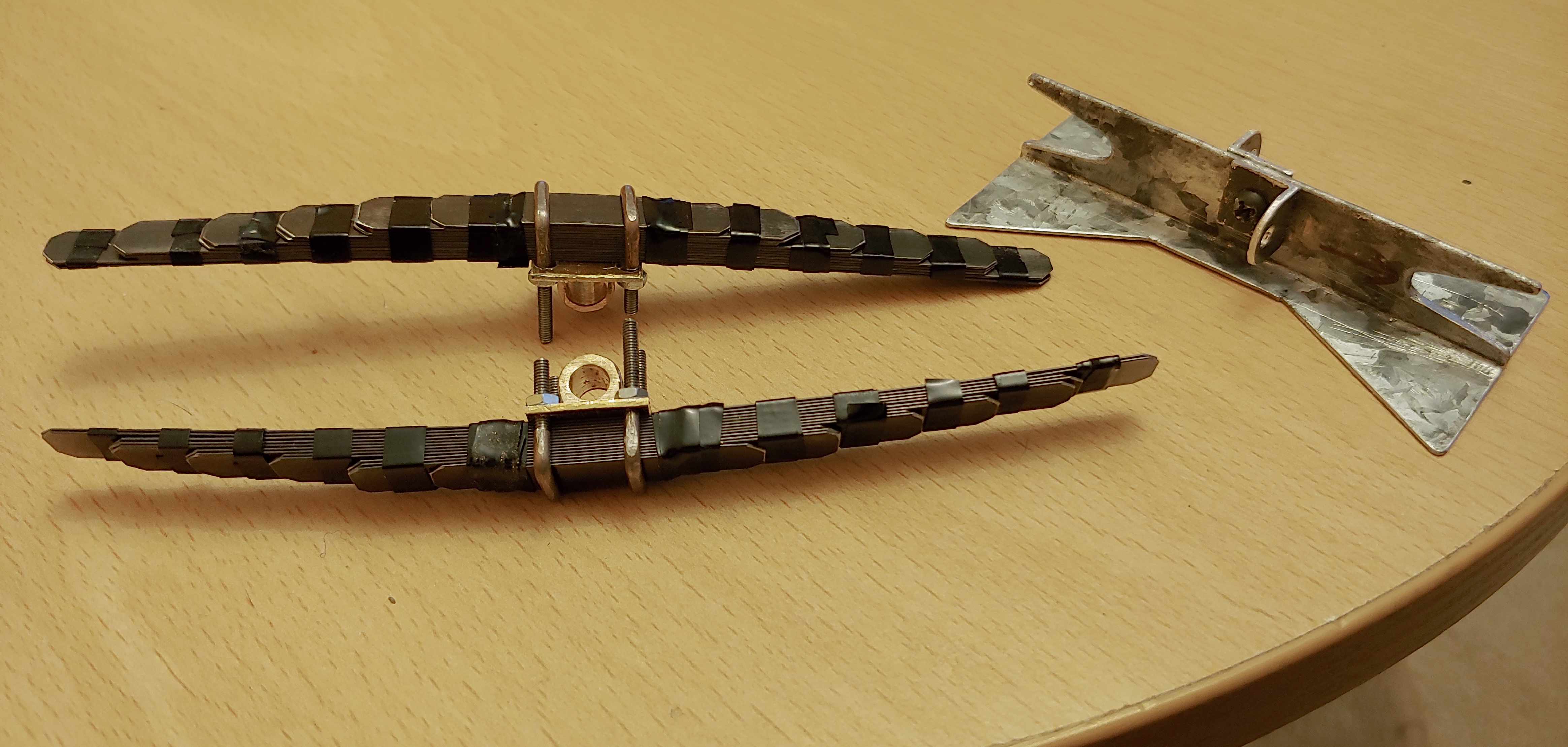

takmer hotové listové perá a začínam vyrábať držiaky zadných náprav, suvné tyče a podobne

Poslaťod peter » Str 13. Máj 2020 17:51:52

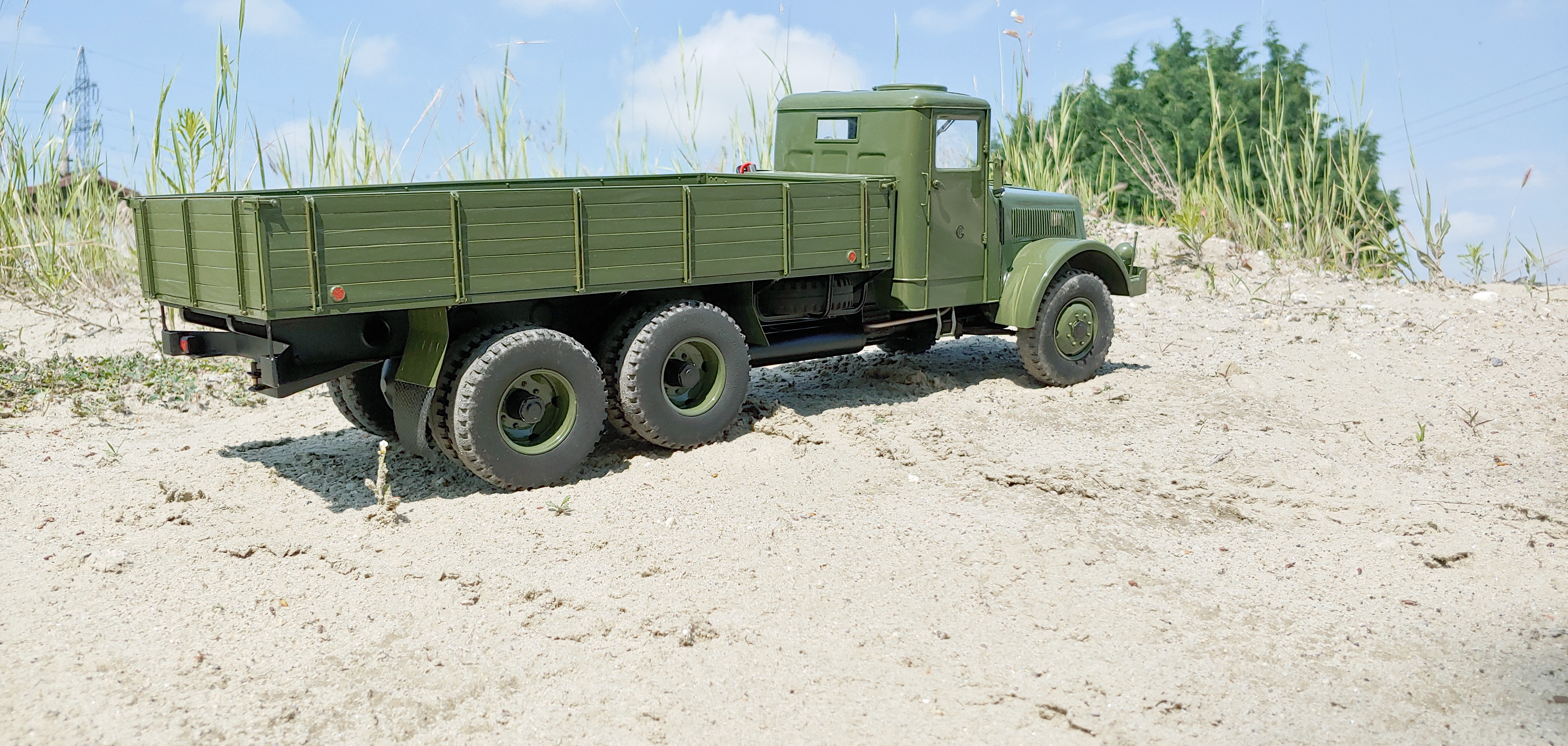

V3S už stojí na vlastných :)

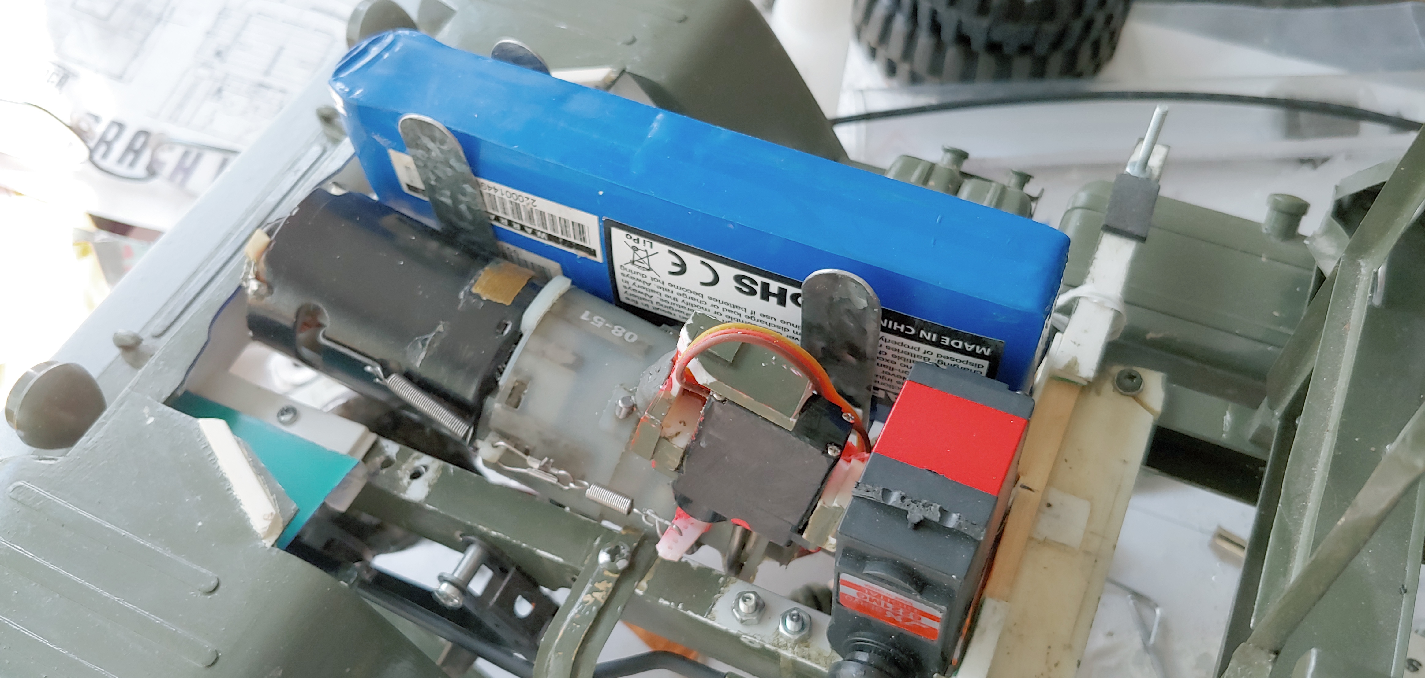

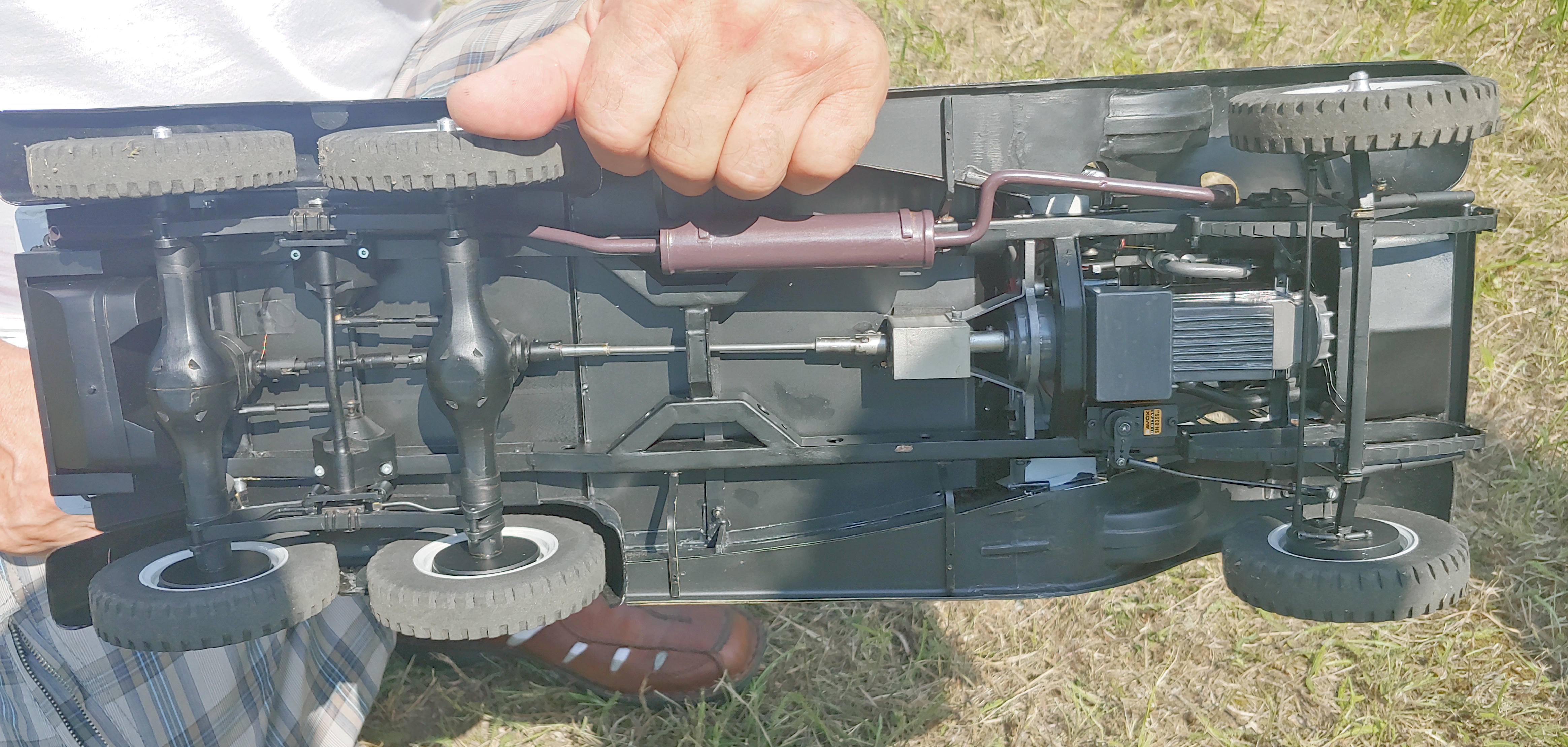

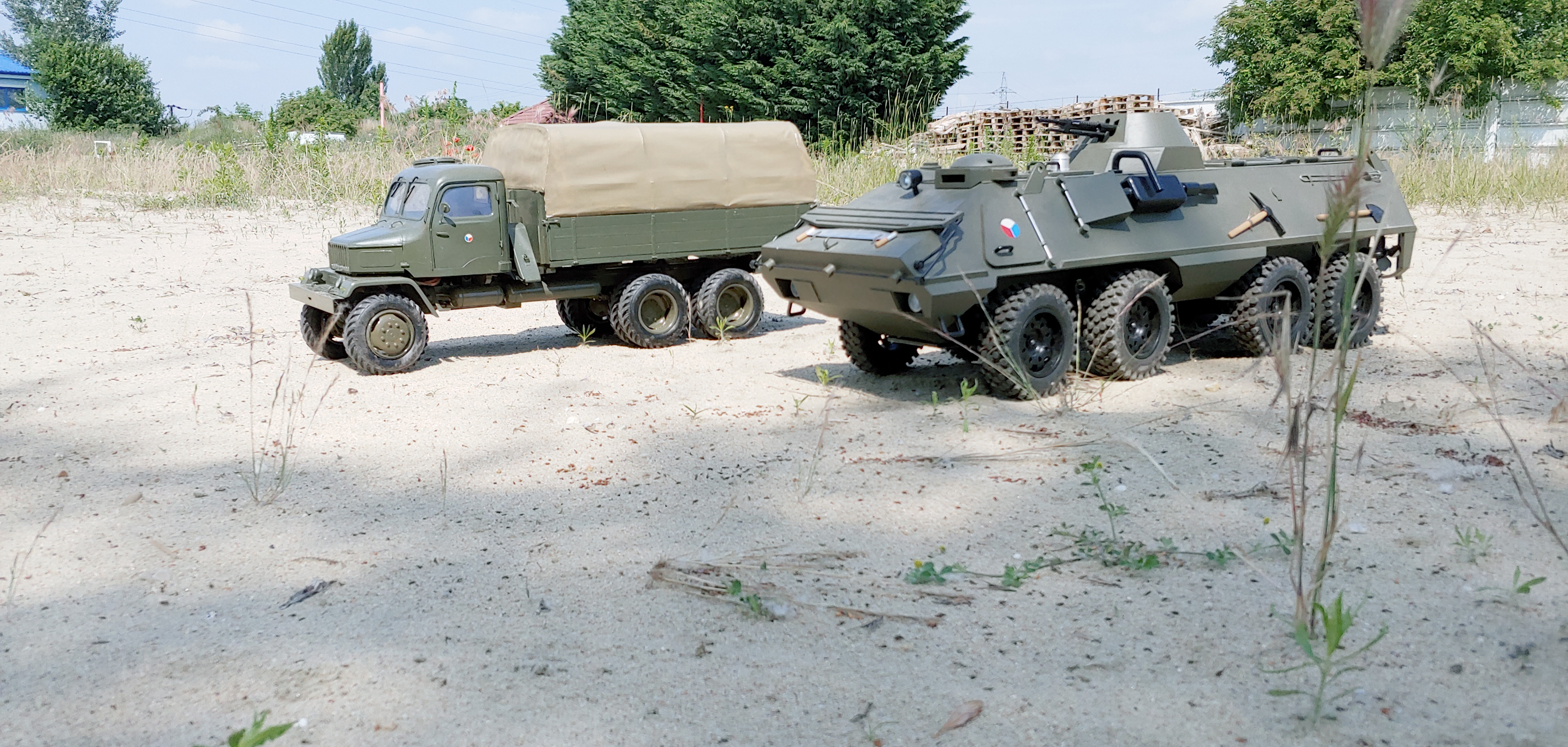

Poslaťod peter » Pia 03. Júl 2020 20:51:30

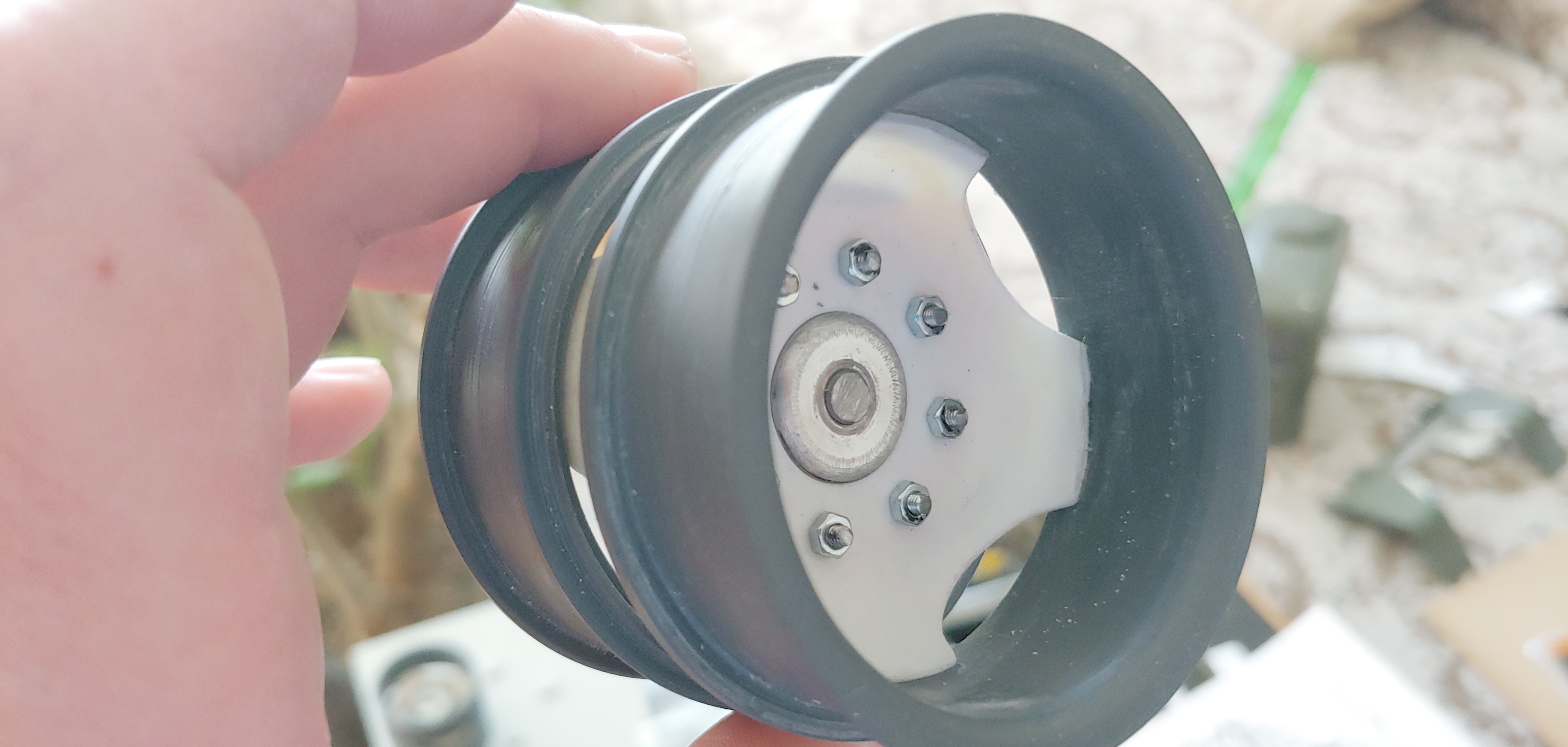

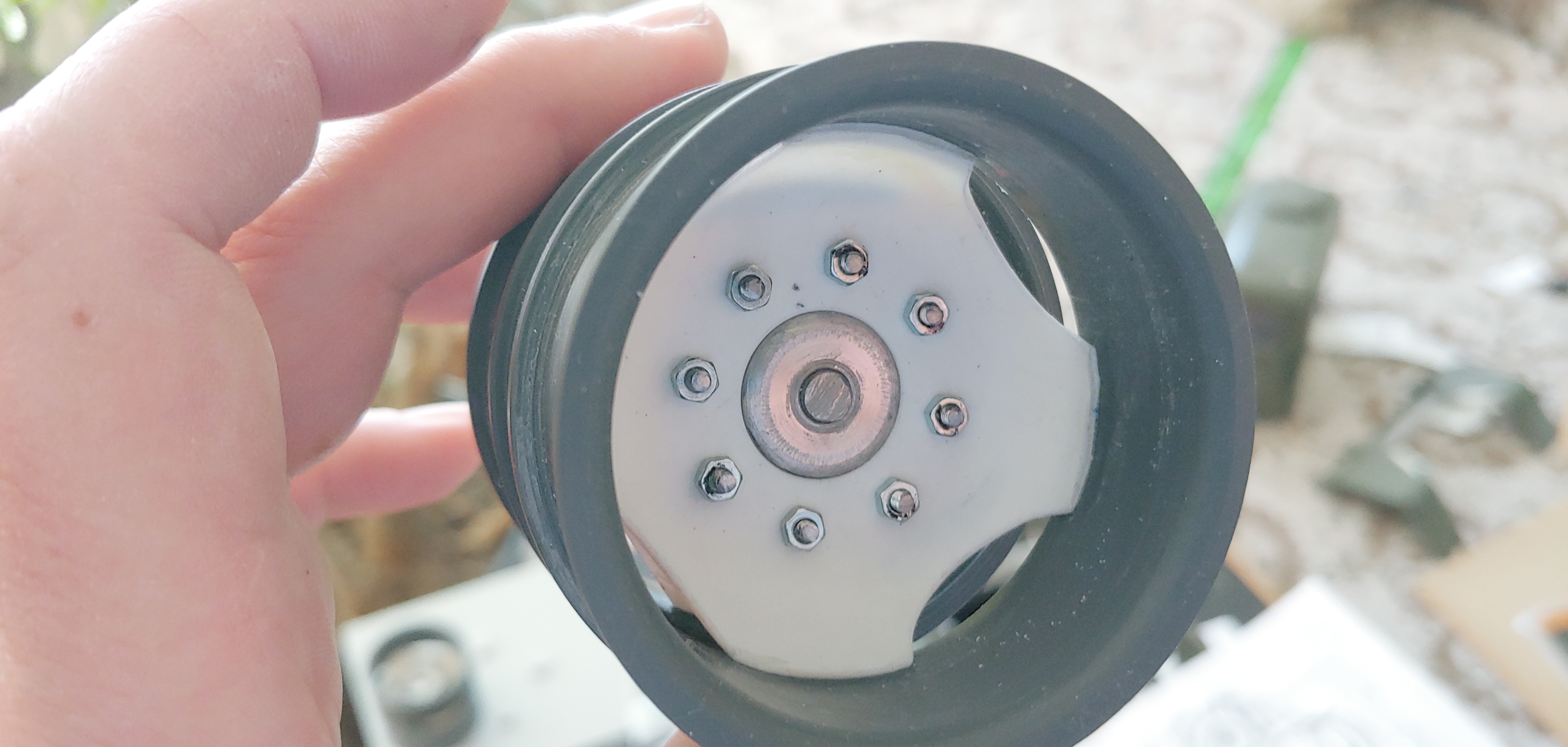

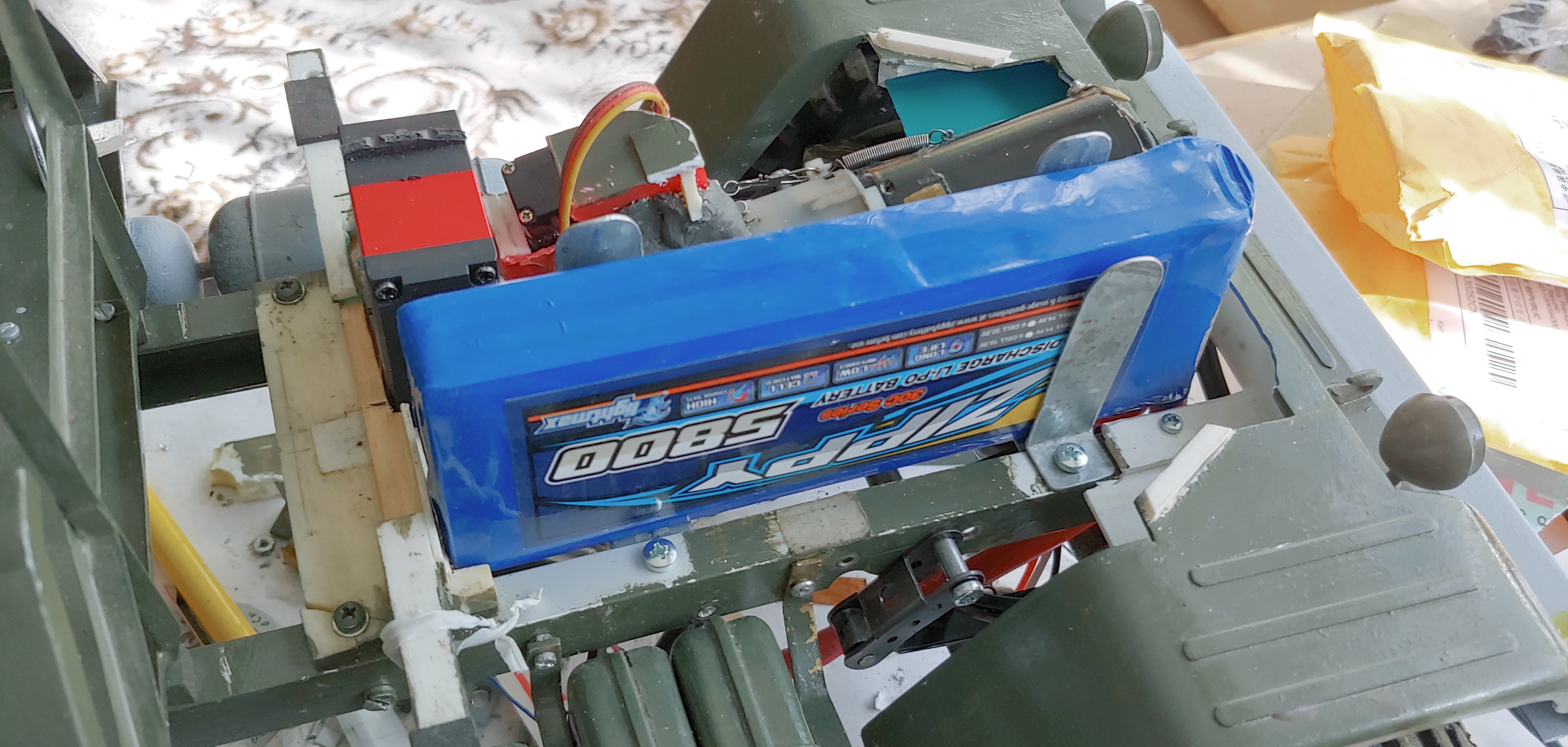

motor, prevodovka, prijímač, regulátor, baterka, servo riadenia, servo prevodovky a servo uzávierky predného diferenciálu - všetko napchaté v motorovom priestore, tak aby kabína a ložná plocha ostala voľná :)

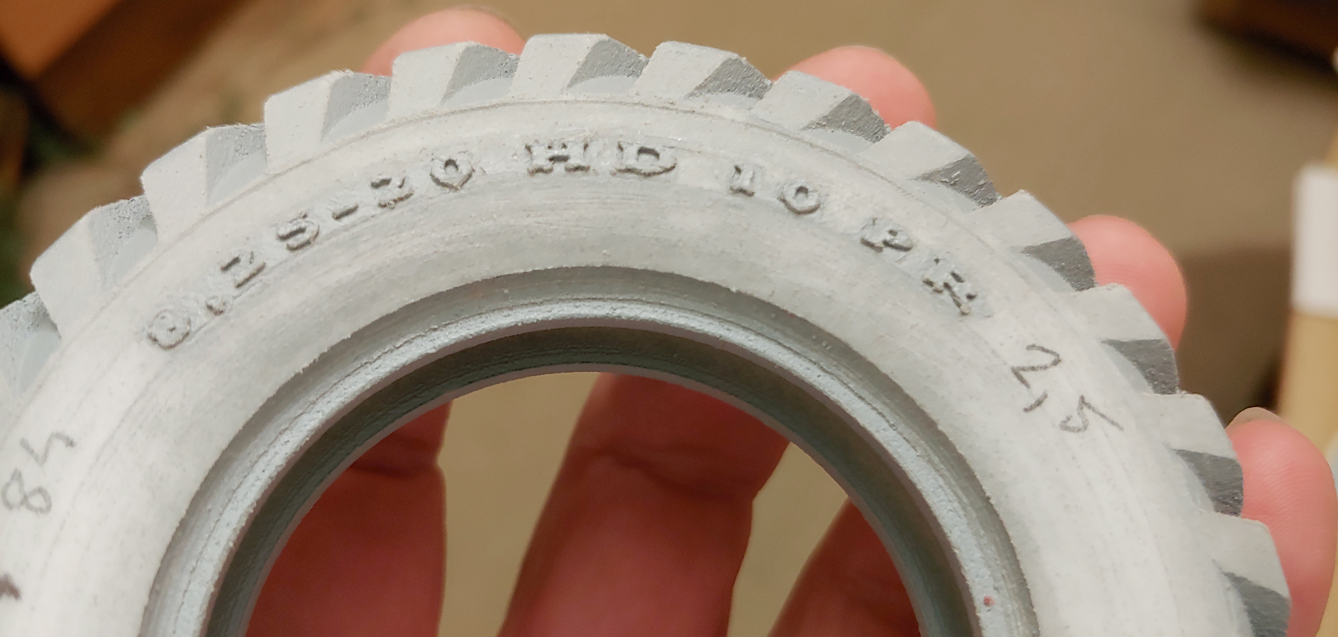

3D kopyto pneumatiky pred brúsením

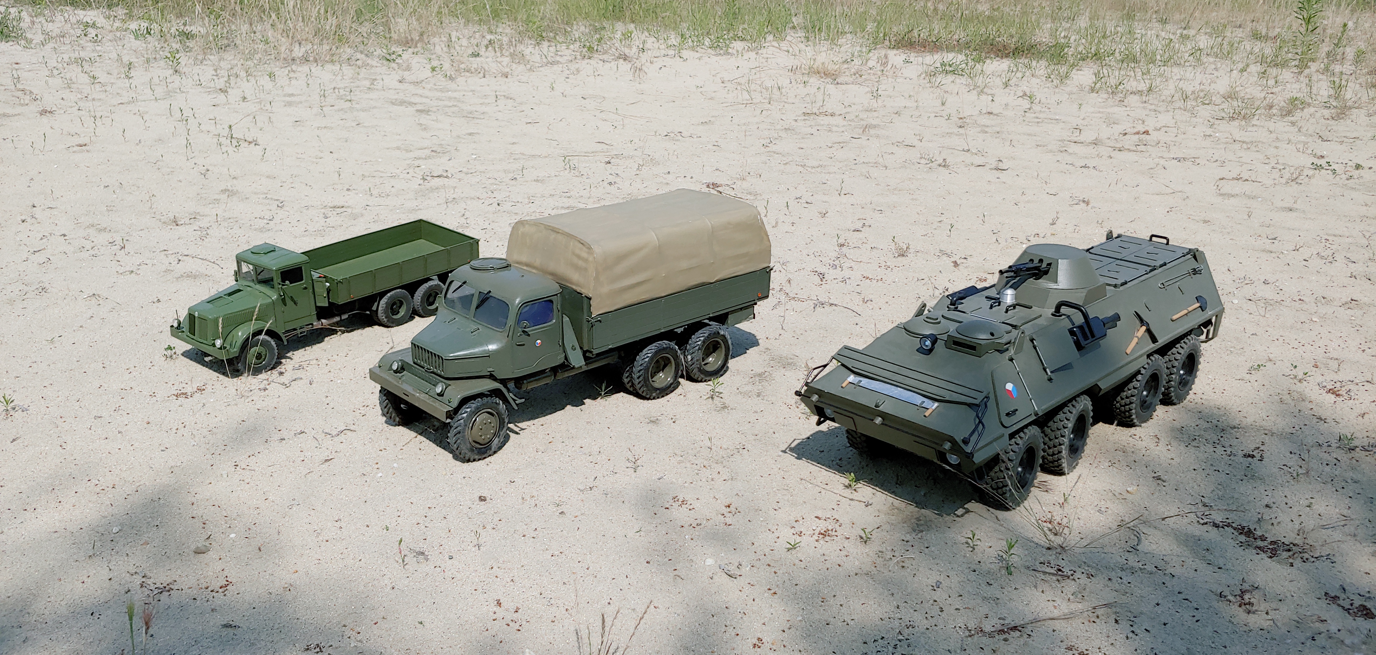

Re: V3S Peter

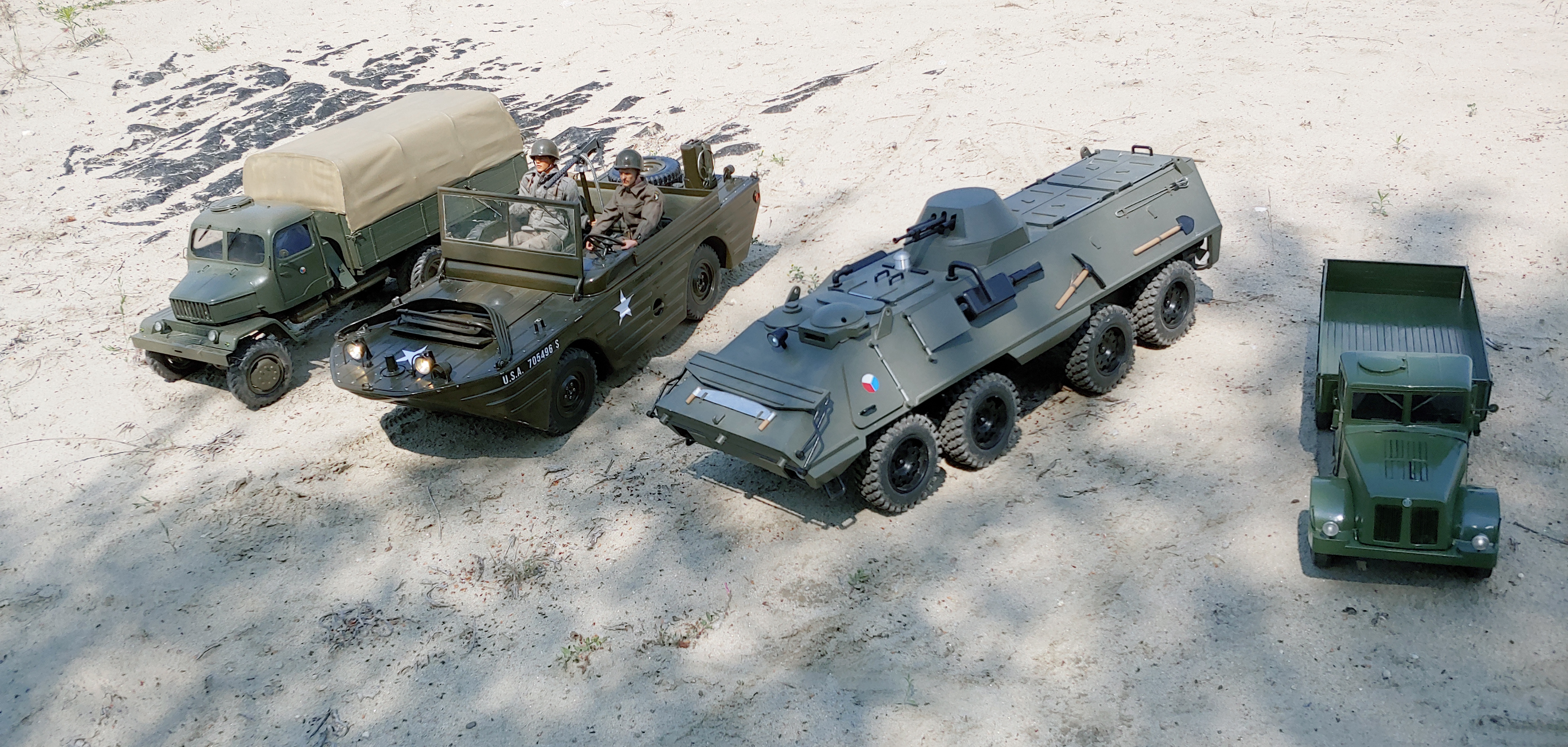

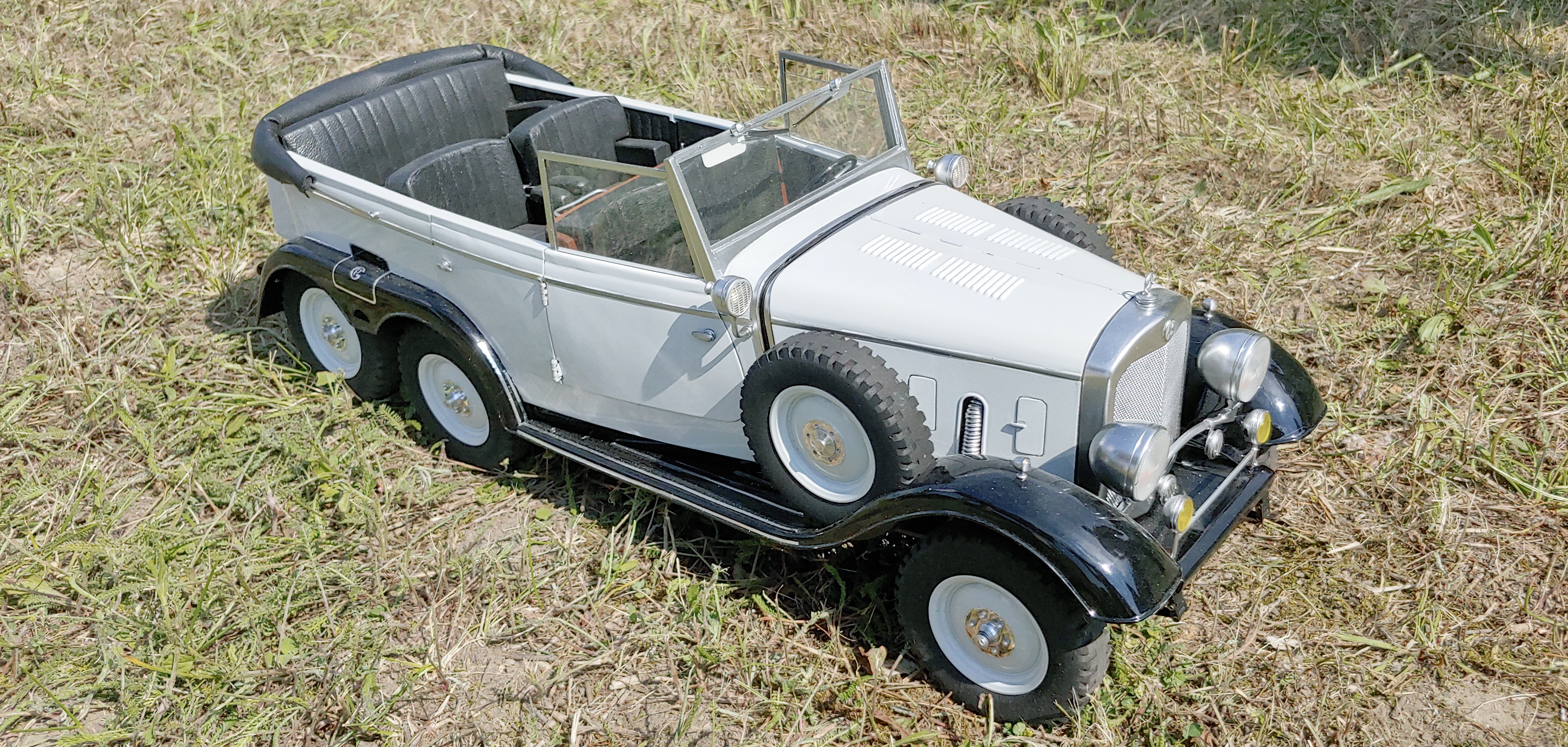

Poslaťod peter » Pia 03. Júl 2020 21:53:11
T 111 1:12; V3S a OT64 1:10; Ford 1:7; MB 6x4 1:10 v Galante

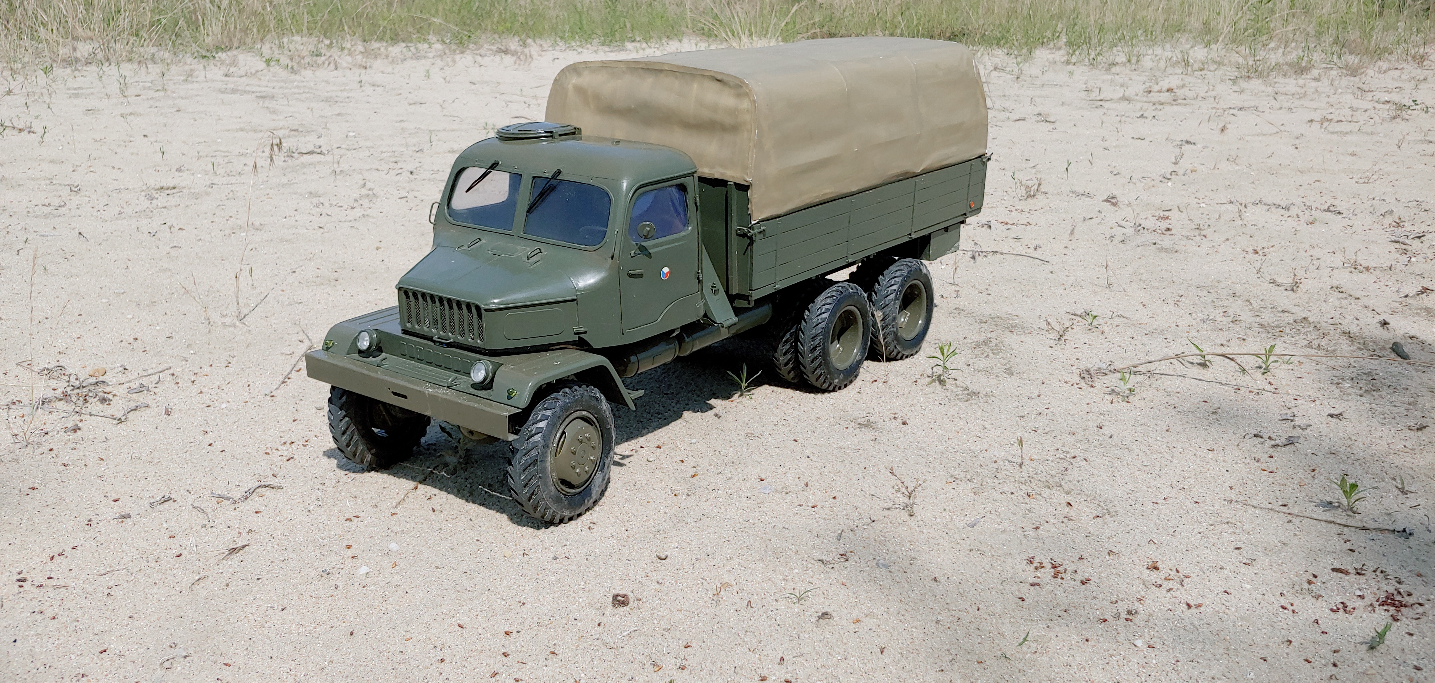

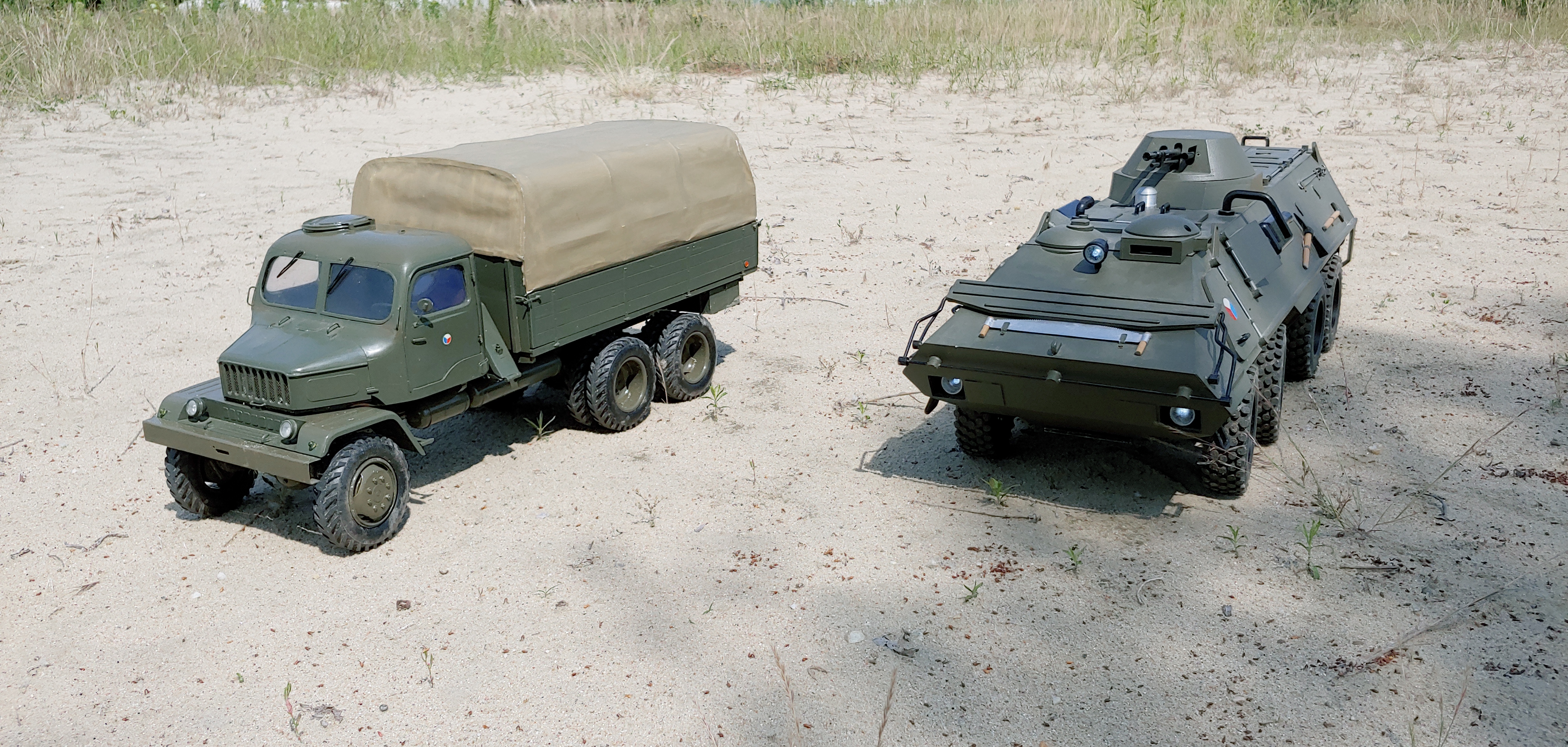

Re: V3S Peter
Poslaťod peter » Pia 03. Júl 2020 22:25:25

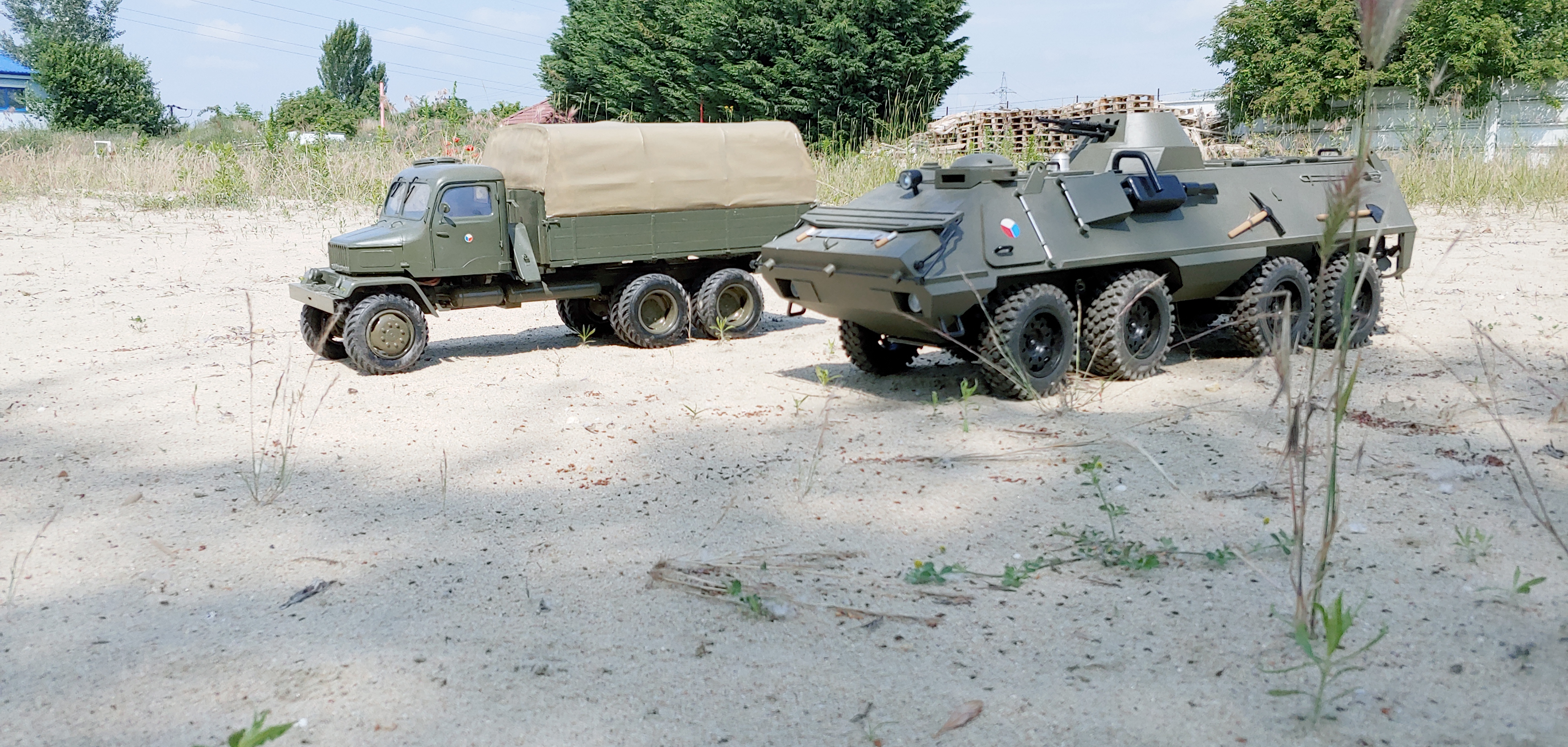

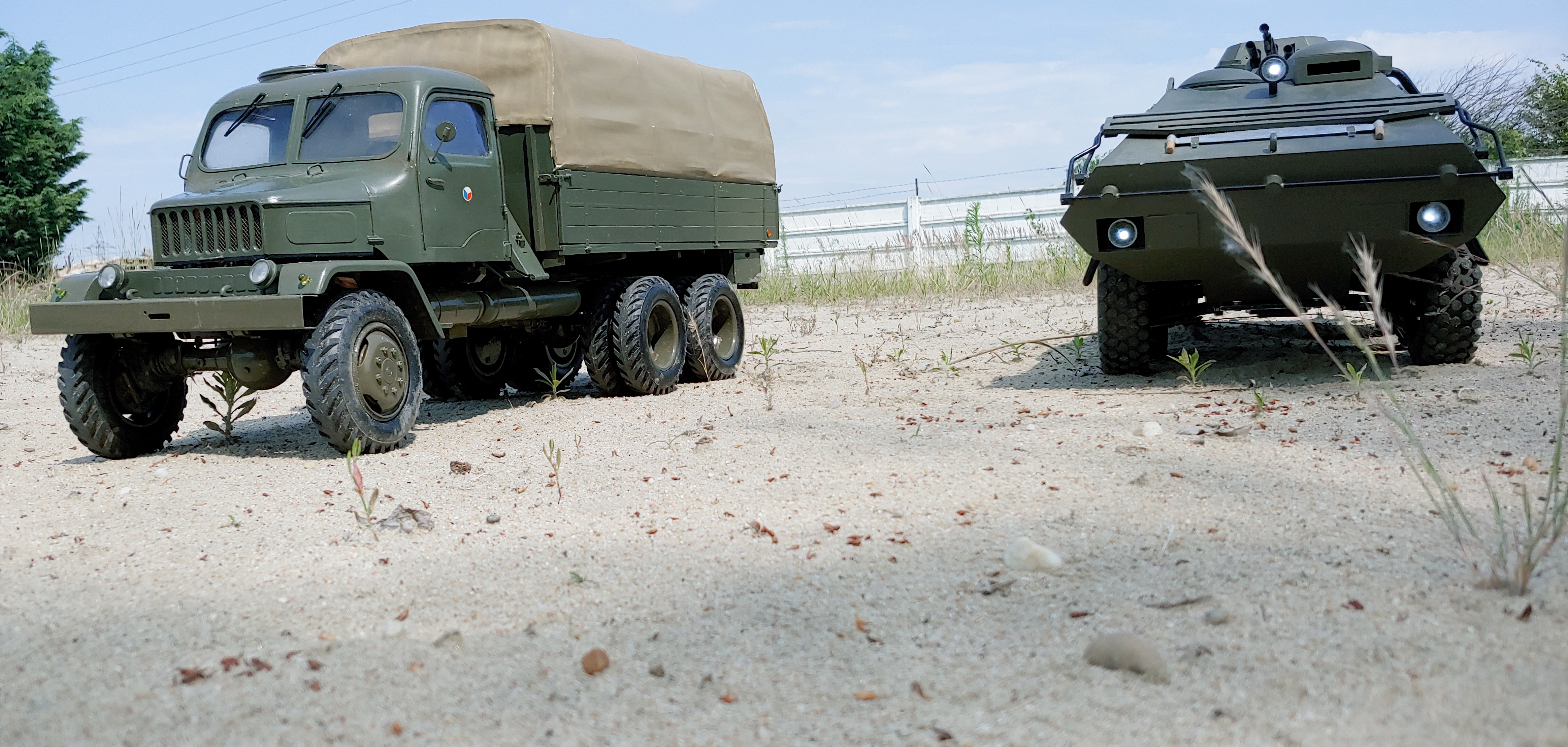

no a ešte pár záberov z Galanty :)
