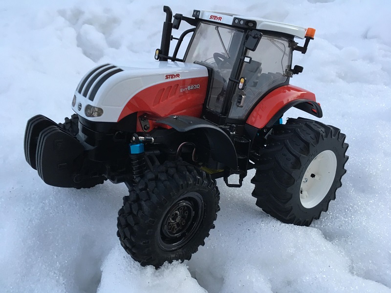

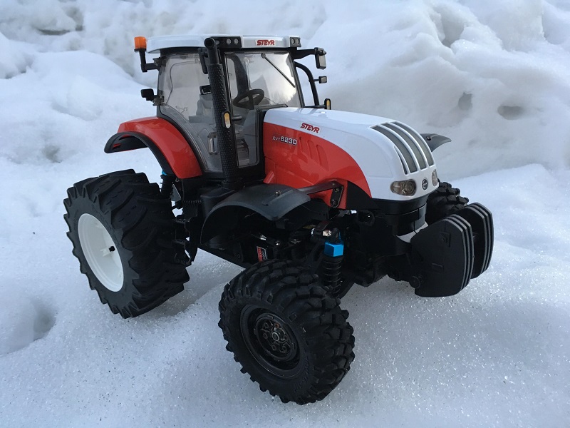

Po dlhom hladani sa mi dostal do rúk traktor Bruder a po pileni rezani úpravách som ho dostal na podvozok RC 4x4
... potrebujem zohnať gumené zadné kolesá priemer 120-130 mm sirka 5-6 cm na hexi :-) má niekto ?

pozor na rozdielne kolesa vpredu a vzadu. Ak nemas rozdelovaciu prevodovku tak ti ju roztrhne.

Tieš som premýšal ako to bude s točením rozdielnych kolies ale na skúsšku som to takto "zbúchal "
Je to postavné na dakom Himote podvozku otvorené nápravy
ZatiáL ti skúsšam na snehu a celkom ok akurat musim riešiť uloženie klasika bateriek ako mame v expe modeloch lebo sa mi nexe kupovat nove mini baterky
+ stale mám v zadu original upravené na hex plastove kolesa

:lol: to ma ties napadlo ale je to jednuduché riešenie :-) uz som baterke nasiel miesto akurwatne problem ze musim riešiť dako inak pohon lebo v tomto Himoto pdovozku a pri originál prevode baterka vydrźí ... krátko :-)
