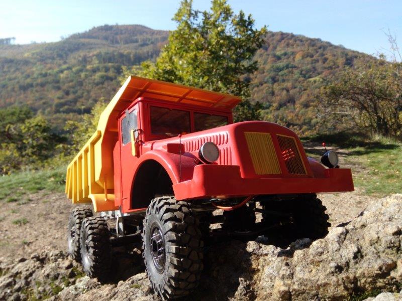

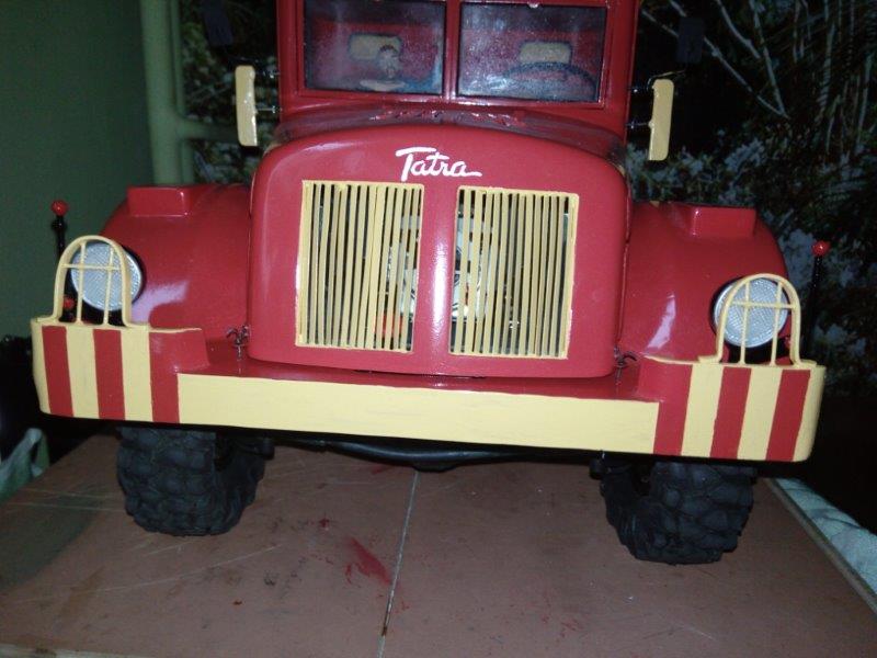

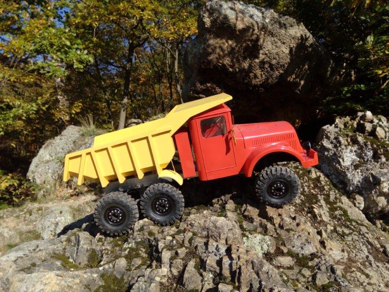

Nový prírastok k 6x6. Podvozok je HG, ostatné vlastná výroba.
Chcel by som to pripraviť k Winterke, takže makám ako žeravý :***:

mam rad modely ktoré vznikaju od "piki" v modelarskej dielni .. fotodokukentacia stavby uzasna vyzera to ze na Winterke 2017 bude truckový zástup RC modelov .Parada model držim palce v dokončovaní

parada, este aj tie detaily.
Aj korbu si urobil z PSH?
Re: Tatra 147 DC5
Poslaťod misho222 » Štv 16. Nov 2017 9:54:44
Vďaka páni :-)
Kabína je z komatexu, korba je Hps 2 a 1mm
Iba nosníky sú komatex.
