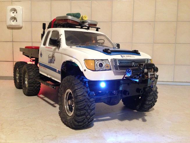

Po vcerajsim skotrbalani zo skaly som prerobil predny naraznik a HEUREKAAAAAAA navijak funguje an ovvladanie z vysielacky...ale zapojenie anastavenie mi dalo zabrat...aby som sa na harmanecku jaskynu mohol vytiahnut. :D

Poslaťod murgi » Štv 31. Okt 2013 8:44:42
no marcel pekne si sa vyhral :up:
Re: Toyota ARCTIC 6x6
Poslaťod oliver » Štv 31. Okt 2013 9:58:49
kráááása tlesk tlesk
Poslaťod jeep » Štv 31. Okt 2013 11:36:17
Juj krasa objatie hallo
Poslaťod cracatith » Pia 01. Nov 2013 20:55:24
no čo dodať bohovô bratmmm veru bohovô :up:
Poslaťod marcel » Ned 03. Nov 2013 20:55:56
no tak som prisiel na duovod preco mi to vecra tak zle islo do kopca - na posledenj naprave / zatial bez nahonu / som mal pouzite trvrdsie tlmice akoi na strednej a stredna preto nemala dobry zaber..dnes som to prerobil a skuska dopadla oki..uz som prisiel aj na to ako zapojit a otocit zadnu napravu aby bola pohanana...takze petos makam aby sme mohli ist na tajov vybehnut..
