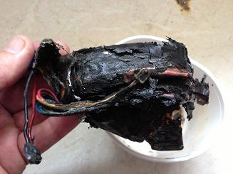

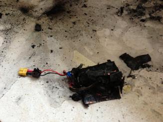

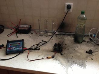

čo dokaze LiPO baterka .... a to som nestihal fotit akym plamenom šlahla... od dnees nabijam len ked som doma a asi z vacsim dohladom..nastastie som to mal rovno "pod nosom " a nebol som niekde mimo...
Takze aj pre vas mozno dobra rada...

bola to LiPO 1450 mAh 7,4 V - Kedze sa mi nedala nabit klascky / dlho stala a v programe LiPO pisalo dake a pipalo daku chybu /- tak na radu zo vcerajsieho expe stretka som ju pripojil na 5 minut na nabijacku bez balancneho konektora - len + a - na nabijacku a zapol som ju nabijat ako NiMH baterku prud nabijaci 2 A... nabijacka RAYTRONIC C14 pelikan...po troch minutach explo...

metoda nabijat li-po inym rezimom sa pouzit moze- v pripade Low voltage error.(podvybitie)
je to hlavne na doplnenie napatia Li-po, ked je podvybita.(vtedy Li-po rezim odmieta nabijat bateriu)
ALE vzdy sa dava maximalne 1/10 prudu baterky.
Teda v pripade 1450 mAh by to bolo maximalne 100mA(detainejsie sa nabijacka nastavit neda)
Nabijane v inom rezime sa nechava pustene po co najkratsiu dobu.(kym sa napatie na baterii nevysplha na 3V/clanok)
2A do tej baterky(a este v stave neznamej chyby) bolo likvidacnych...
Ten desatinovy prud je pre pripad ked zlyha automatika. Je dostatocne nizky aby sa baterka len zahriala a max. nafukla.
Ja svoje lI-po koli kapacite a bezpecnosti nabijam max. destatinou(500ma)Trva to dlho, ale zase pocas tyzdna je casu dost.
Na baterku kaslat, len skoda tej kuchynskej dosky :(

a hlavne uz aj hned si objednavam bag na nabijanie bateriek...čoze linka ale po celej obyvacke mam ulomky a ostatky baterky..a to som uz tri krat vysaval..ale an polickach ,parapetoch..a kavovar mi obhorel :evil:
